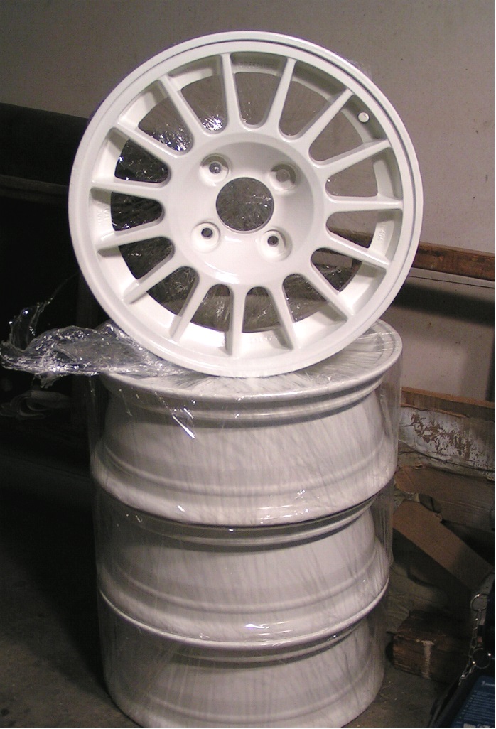

Fin d'après midi, j'ai récupéré de quoi mettre Sidonie en tenue de soirée....
Mais elle ne pourra pas les porter tout de suite, seulement lorsque je lui aurais mis deux cardans neufs, une nouvelle butée, voir un kit complet d'embrayage,
Peut être même deux roulements de pivots neufs,......... va falloir patienter ma belle.
