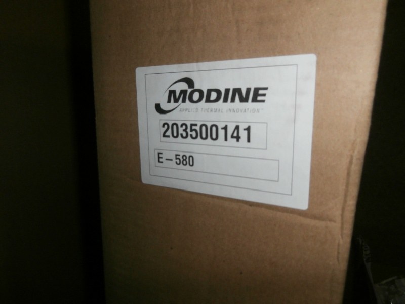

Il y a ce model :ok:

rallye 62 a écrit :Il y a ce model :ok:
Tu l'as commander où :unsure: ? Car impossible de trouver sur internet.

Le radiateur de marque modine vient de chez un professionnel(radiateur) du Nord :ok:
