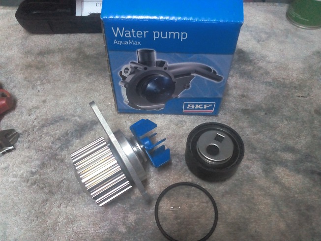

Ca sent bon tout ça Bob.......fais nous un montage comme tu nous a habitué...... de belles photos..... allez Bob au boulot, cest la partie que j'ai préféré dans le remontage de la voiture........et mets s'il te plait des gants blancs.... car là c'est chirurgicalbob_063 a écrit :Pour le moteur, il ne me manque plus que mes ressorts et coupelles CatCams mais ça va arriver demain![]()
Sinon, j'ai tout le reste, mes coussinets sont arrivés en début d'après midi![]()
Je pensais remonter tout le bas moteur aujourd'hui mais finalement, j'ai eu plusieurs visites et n'ai pas fait grand chose![]()
J'ai quand même mesuré les épaisseurs des coussinets et des demi flasques, histoire d'éviter les soucis....
J'ai aussi fait un plastigage pour les coussinets de ligne ainsi que les coussinets de bielleEt j'ai terminé par contrôler le jeu latéral du vilo
Tout est nickelPour l'instant, j'ai juste remonté le vilo, jointé et serré les carters
