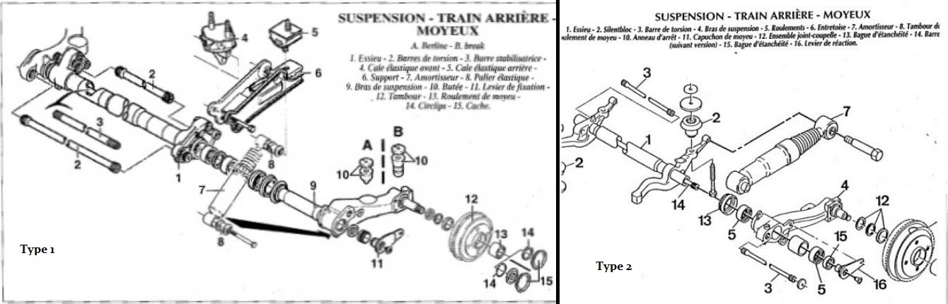

Salut,
en parallèle de ce topic, celui-ci a pour but de centraliser les compatibilités des trains arrières PSA.
Le pourquoi:
[- Alors, j'ai cherché des barres de torsions 21mm de 205F, mais vu la difficulté pour en trouver j'en viens à me demander s'il n'y aurai pas des compatibilités avec d'autres trains arrières PSA ou autre... ? :unsure:
Je sais qu'il y a beaucoup de trains arrières à barres de torsion (jusqu'à la gamme 6 chez Peugeot ?), j'imagine que la difficulté est de trouver la bonne largeur voir les bonnes cannelures ?
- Question subsidiaire: sinon, existe-t-il des compatibilités au niveau des fixations sur la caisse, pour adapter un train complet ?
Merci d'avance pour toutes les réponses à venir. ;)]
Trains complets
Le train de 309 fait + 4cm
Le train de 306 - ZX - Xsara fait + 6cm - il peut s'adapter en fabricant des câles pour les points d'ancrage
Pièces
Les bras et les axes du type 1 sont interchangeables (306 -> carrossage -1.20° pince de 0.20°)
Les couteaux de barre stab de 306 (et donc du type 1 ?) sont compatibles 205
Les butées de 605 sont compatibles 205 (un peu plus hautes)
Les barres de torsion et barre stab de 306 - ZX - Xsara sont interchangeables
Les barres de torsion de 106-AX-Saxo sont trop courtes pour 205
Les barres stab de 106-AX-Saxo sont de la même longueur que 205 mais les couteaux sont différents (trop courts)
Des modifs importantes sont possibles pour adapter certains éléments, vous trouverez ça en cherchant sur le forum.

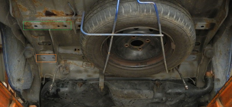

Pour le train de 309 je savais déjà, mais je ne souhaite pas augmenter la largeur de l'arrière autant et surtout c'est le même problème que les pièces de 205, ça s'arrache depuis des années..
Quel est le problème avec les autres trains complets, la distance entre les 2 points d'ancrage principaux ne correspond pas à ceux de la 205 ?
(Dans l'absolu il suffirai de percer des nouveaux trous de fixation, puisqu'on dirait qu'ils ne répondent à aucun critère à part être dans la barre de renfort (c'est un longeron ?) ; après il n'y a pas beaucoup de marge pour les fixations principales, et je sais pas si les efforts tirent vers le bas ces fixations, dans ce cas-là il vaudrai mieux pas percer juste à côté d'un autre trou...

je vais donc te répondre avec certitude pour ce que j'en sais
les trains ayant les même montage sur caisse
AX 106 saxo
405 berlingo partner 305 berline
xsara 306 ZX
205 309
206 je crois qu'ils sont seul
c15 305 break pas de barre de torsion mais des ressorts
il y a 2 montages différent en ce qui concerne l'articulation du bras et de la poutre, montage avec cage à aiguille dans les bras, ax saxo 106 405 partner berlingo 206 305 berline, et le montage avec les cages dans la poutre 205 309 306 zx xsara
pour faire simple sur ton train de 205 il te faut des barres de torsion de 205, en barre stab on peut modifier celle de 309 306 ZX XSARA en la raccourcissant mais pas grande utilité pour toi, c'est ce que j'ai fait pour ma F2000 mais pas encore monté

Merci beaucoup seby, grâce à toi j'ai pu faire un topo assez clair ! B)
Il me reste 2 questions pour l'instant:
- les couteaux de barre stab du type 1 sont-ils tous interchangeables ?
- et surtout: y-a-t-il moyen d'adapter une barre stab de 106-AX-Saxo sur un couteau du type 1 ?
Modifié en dernier par da-maye le 07 mars 2016, 22:35, modifié 1 fois.

Qu'appelle-tu type 1

Ceux qui ont les roulements dans la poutre et les axes dans les bras: 205-309-306-ZX-Xsara (j'ai nommé type 1 sur le schéma)

Les couteaux sont déjà différént, pour la barre j'en sais rien mais pourquoi vouloir faire ça alors que l'on trouve des pièces de train sans soucis
