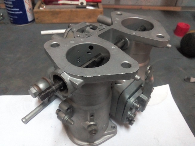

Puisque notre ami Jean a décidé de nous faire un tuto bien illustré et qu'il demande si quelqu'un ne veut pas prendre la suite pour la partie roulement d'axe de papillon, je m'en suis occupé :ok: J'ai du temps de libre alors si ça peut faire plaisir et surtout rendre service......
On commence par s'occuper des 2 papillons et de leurs 4 petites visses

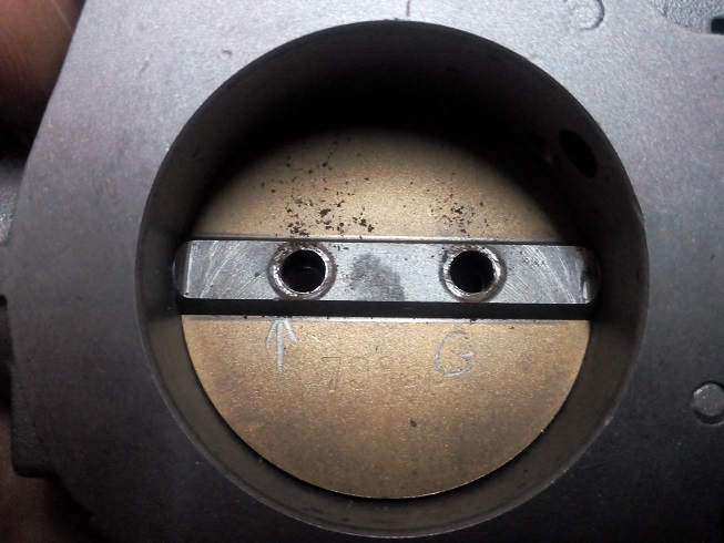

L'idéal, a mon avis, est de bien repérer vos papillons... Pour cela, j'utilise un simple crayon de papier pour repérer le gauche et le droit mais surtout pour bien repérer le centrage du papillon. (Le mieux est de marquer les papillons de chaque coté de l'axe avec une fine pointe à tracer) Ensuite, il ne reste plus qu'à dévisser
Vous n'avez plus qu'à basculer la commande et à tirer sur les papillons

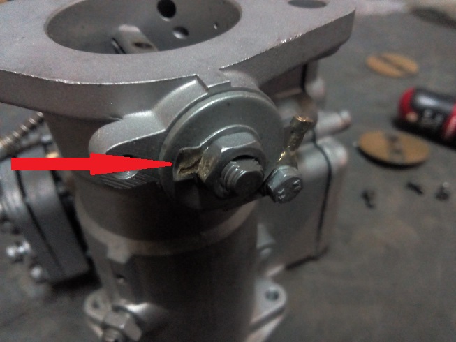

Vous remarquerez qu'il y a une petite patte qui bloque l'écrou. Prenez un petit tournevis plat et redressez cette fameuse patte

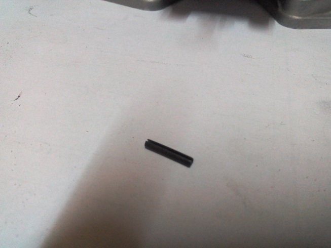

Voici la fameuse petite goupille :)
Il faut chasser la goupille. Si comme moi, vous avez un vieux foret de 2 mm, c'est nickel pour s'en servir de chasse goupille

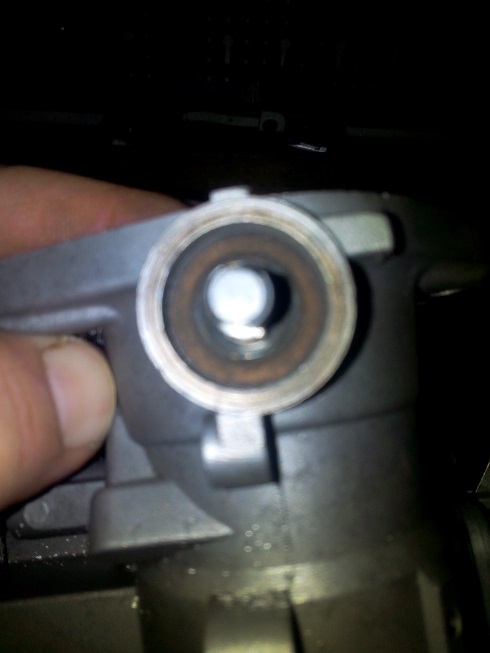

Maintenant, regardez à chaque bout d'axe de papillons.... il reste une rondelle et un roulement de chaque coté

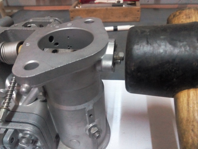

Pour sortir ces roulements, ce n'est pas compliqué. Pensez que le WD40 est notre ami... aller, pschit pschit de chaque coté puis on prend un maillet ou autre mais attention, soyez doux !! On tape d'un coté de l'axe pour chasser le roulement opposé

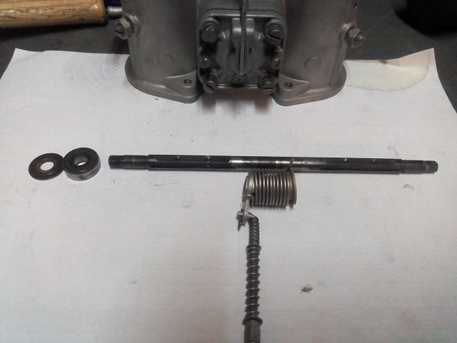

Et voilà, une dernière photo avec toutes les pièces, dans l'ordre de démontage :ok:

Petit conseil pour le dévissage de l'axe de papillon => maintenir l'axe en rotation avec la commande ou la rondelle qui se trouve juste à côté de l'écrou.
Si vous prenez une clé de chaque côté pour dévisser, l'axe risque de se tordre et de ne plus jamais revenir dans sa position initiale... C'est un déréglage assuré de la synchro entre les deux corps !
