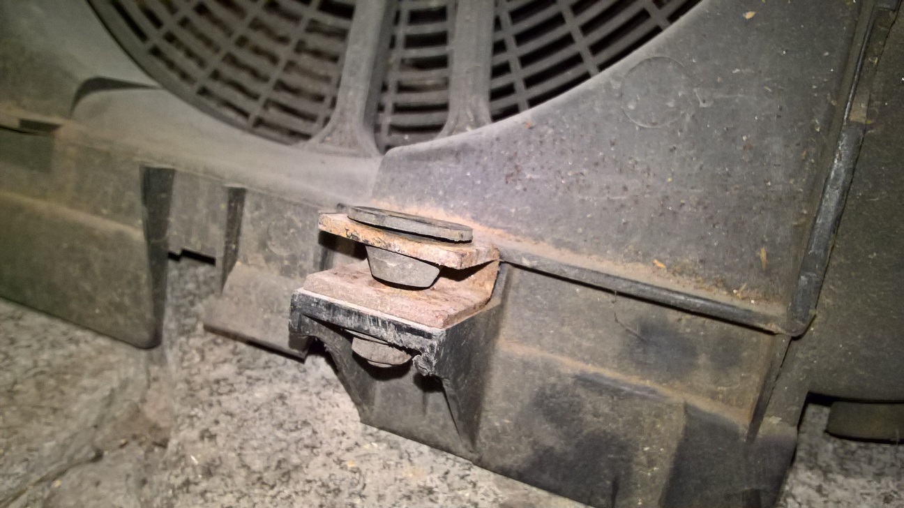

Et puis, un dilemme : il faut les pattes ferrailles ou pas ? j'ai plusieurs radiateurs , tous ne sont pas montés pareil

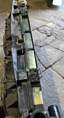

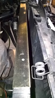

J étais bien parti pour remplacer mon radiateur en 1 heure jusqu'à tomber sur un soucis de fixation supérieure : je n'ai pas les retours verticaux d'origine, voilà comment se présente le mien. J'ai ma petite idée pour bricoler quelque chose mais je suis preneur de vos solutions

patladoze a écrit : pour la base oui les pattes y sont sur mon auto![]()
pas certains qu'elles sont sur tous les modèles de support de radiateurs...

UP, quelques âmes charitables pour se pencher sous l'auto et me confirmer la présence ou pas des pattes en ferrailles entre le radiateur et le support.

Déjà,...il te manque les deux caoutchoucs en haut où viennent se poser tes ressorts.

Ca c'est vu, merciscale33 a écrit :Déjà,...il te manque les deux caoutchoucs en haut où viennent se poser tes ressorts.![]()

Pour les pattes inferieures, j'en ai toujours eu sur les miennes, par contre, on peut en trouver de plusieurs epaisseurs (suivant le modele de 205, je suppose que sur la rallye c'est tout le temps les memes

Pu_ain, 25 ans que je roule en ralloche et je découvre ces pattes

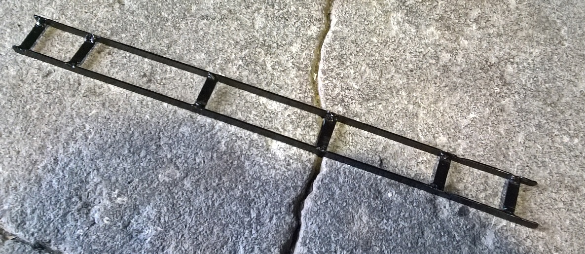

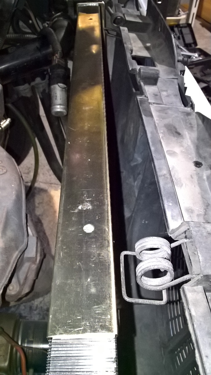

Pour la fixation du radiateur, j'ai voulu reprendre le système d'origine. J'ai acheté 2 plat de 10mm, j'ai fabriqué un cadre qui se clipse sur le cadre du nouveau radiateur. Le tout en place Demain, ca redémarre ... enfin j'espère
