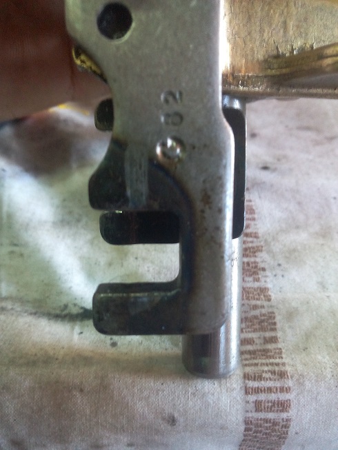

Dans l'après midi, je me suis motivé pour déposer ma boite de vitesse
Fallait que je trouve pourquoi cette put*** de 1ere ne voulait pas passer
J'ai trouvé
Tout mon montage était bon
Je suis juste passé à coté d'un soucis de fourchette
En fait, le problème se passe du coté du sélecteur... Le guide de fourchette est tordu
Heureusement, rien de bien méchant et j'ai du stock de fourchettes bronze
J'ai trouvé

Une fourchette tordue comme ça, c'est quelqu'un qui n'avait que ce moyen pour déposer une goupille de sélecteur bloquée.
Edit : Ca permet de dégager un peu plus le sélecteur pour frapper en face de la goupille
Un rapide coup d'œil aux synchro et pignon de 1ere, et c'est remonté demain ça
