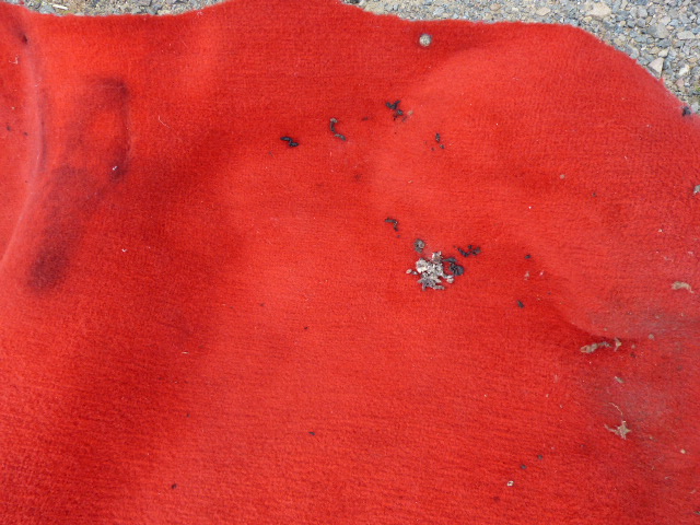

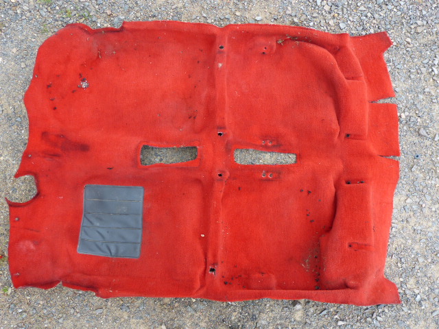

Petite surprise aussi, alors que je cherchais désespérément la patte côté gauche de fixation de la banquette ar ( qui au final ce trouvait sous mes yeux ) je descendis voir dans mon vieux stock si j'avais gardé celle de mon ancienne rallye.
Au final pas de patte mais je suis tombé sur une moquette rouge que j'avais complétement oublié...
Je vais la nettoyer la semaine prochaine et voir ce qu'il en ressort. Voila déjà l’état initial.
En tout cas elle aura bien servi de litière...

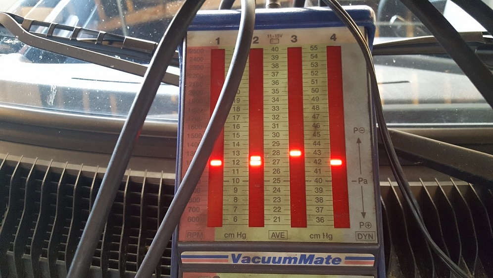

Bon alors ce matin j'ai décidé de régler mes carbus en détail, et de vérifier l'allumage.
1er constatation la sunschro sur un meme carbu completement dans les choux...en même temps les bouchons étaient encor présent et donc jamais touché.
Je décide donc de tout reprendre sauf que bien sur 1 vis sur 4 et totalement grippé...J'ai quand même réglè les trois autres.
Après réglage au ralenti,
Après réglage.
Après réglage.

Maintenant je m’aperçois d'une chose c que lorsque je donne un coup de gaz il ce crée un décalage de dépression...

eavytools63 a écrit :Maintenant je m’aperçois d'une chose c que lorsque je donne un coup de gaz il ce crée un décalage de dépression...
Ah oui, ça c'est pas normal :o Normalement, tes jauges se déplacent de la même façon et reviennent au même endroit

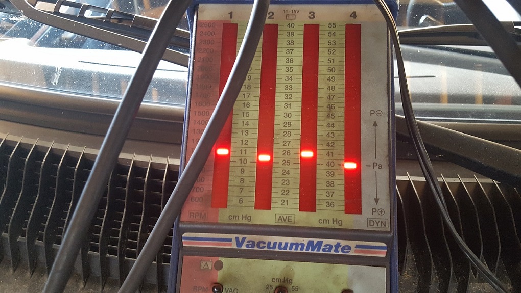

Comme l'on es plus souvent en roulage qu'au ralenti j'ai effectuer le réglage en charge...
Fin du reglage en charge
Ensuite voila ce que cela donne au ralenti.

Pas de prise d'air ?? :unsure: Pas de perte de dépression du coté du mastervac ? :unsure:

Normalement, sur la ralloche, tout se règle a 1200 tr B) C'est pas normal....tu devrais avoir une depression qui se suit quelque soit le régime
