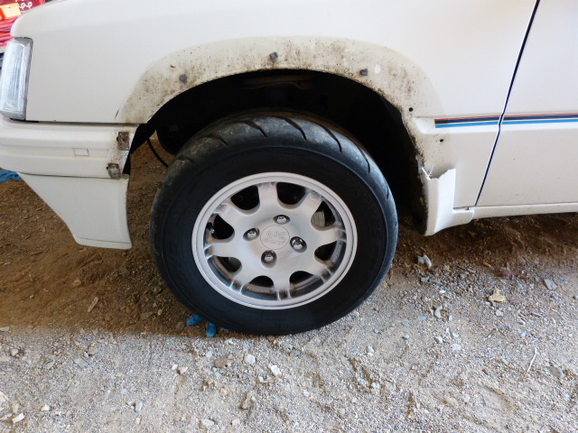

Voila une concentre bien terminé enfin presque.....
Sur la voie express j'ai eu la bonne surprise de voir voler un objet non identifié sur le coup....
Heureusement j'ai réussi a faire demi tour et retrouver l'autre morceau en entier.....J'ai du boulot...........

Ah oui, quand mêmeeavytools63 a écrit :Heureusement j'ai réussi a faire demi tour et retrouver l'autre morceau en entier.....J'ai du boulot...........![]()

ho merde la loose ...
surement les appuis du weekend qui ont fatigués les attaches et la pression d'air sur la voie express qui te la fait sauter ...
bon courage

En fait je pense que les attaches devaient être fatiguées...car en vérifiant l'autre côté les attaches de devant sont aussi cassées et ça ne se voit quand la tirant....Amy - Nico a écrit :ho merde la loose ...
surement les appuis du weekend qui ont fatigués les attaches et la pression d'air sur la voie express qui te la fait sauter ...![]()
bon courage

Mercredi il pleut alors j'attaque de la réparer mercredi...bob_063 a écrit :Mer*eBon courage pour la réparation
Seul souci, il me manque des cales en fibres....Je vais devoir en faire.
Je vais donc démonter l'autre pour essayer de prendre des cotes pour une refab...Il me manquera aussi des agrafes mais ça me porte moins de peine.
