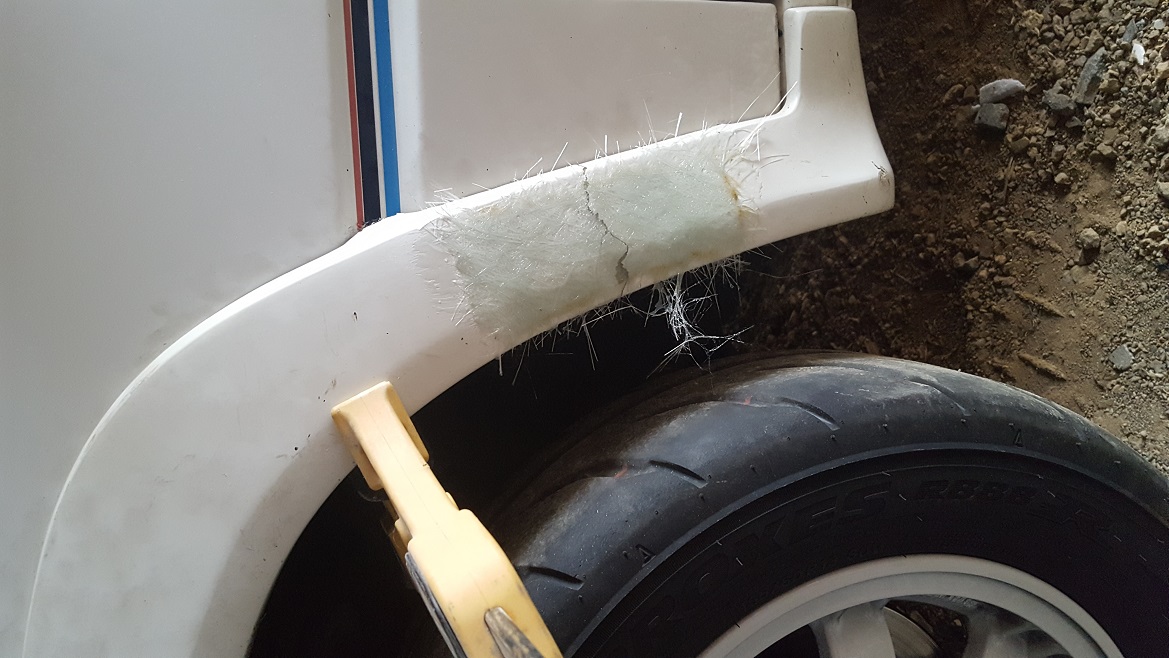

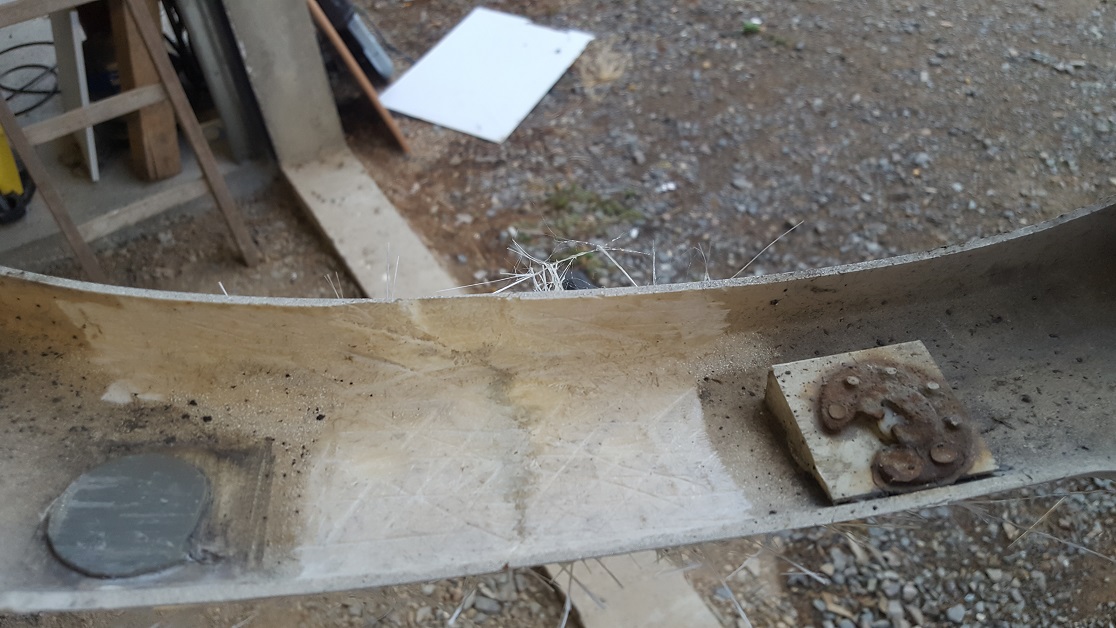

Bon alors comme je ne voulais pas aller a charade sans extension hier soir je me suis mi au boulot.
Déjà j'avais refais des cales.
Ensuite reconstruction de l’extension,

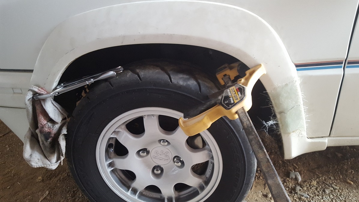

Ici un pansement pour maintenir en forme mon extension...

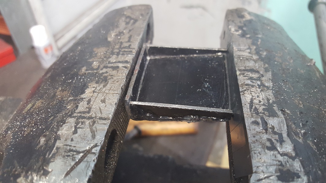

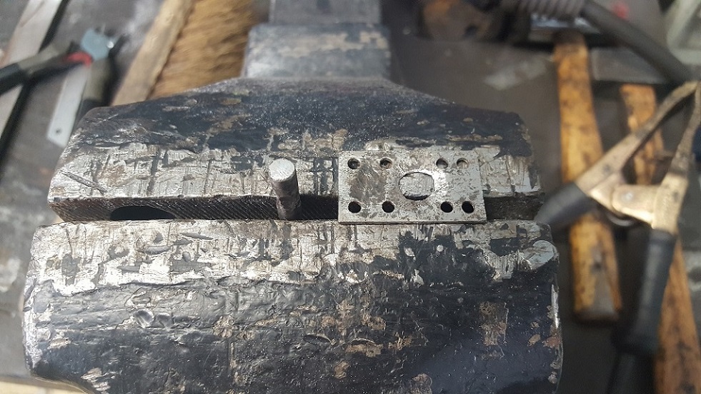

suite,

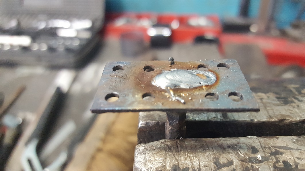

soudage, ensuite meulage a plat.

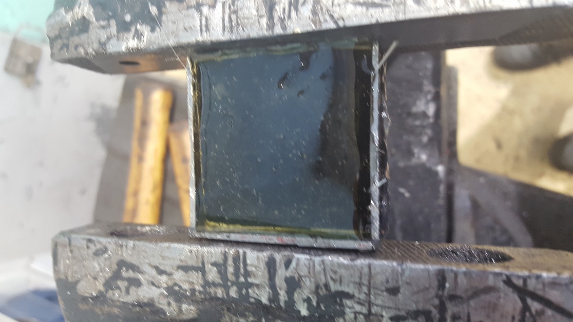

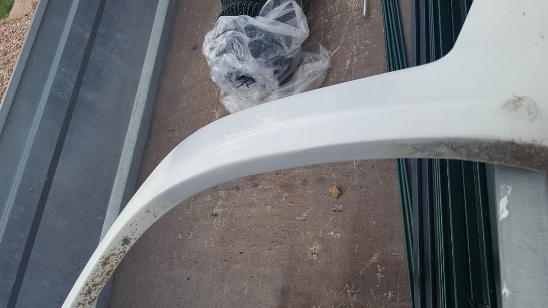

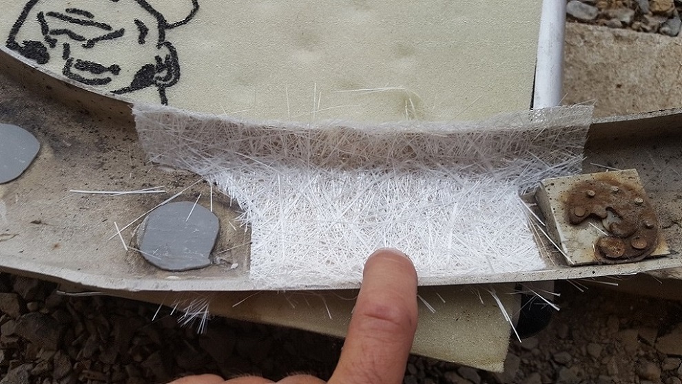

Ponçage pu pansement et mise en place de la résine armé puis finition.
Passage d’apprêt a l'arrache pour vérifier la finition

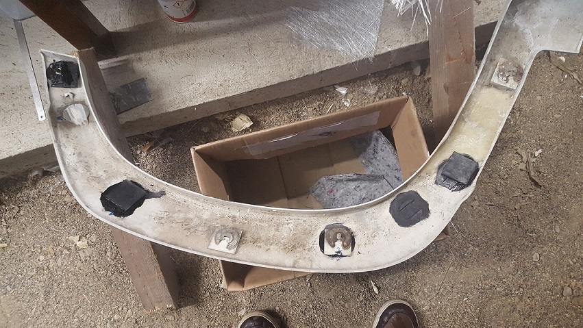

Début recollage des cales et des pattes métalliques.

Reste encor du boulot mais l'obectif et de pouvoir monter les extension meme s'il n'y a pas tout les clips.
Donc cette aprem je vais chez bob qui va m'avancer des clips. Ensuite collage de deux cales et pattes métallique, séchage puis ce soir finition extérieur de l'extension par un apprêtage complet et un rapide coup de peinture en bombe...
Ne me jeter pas la pierre, le travaille est fait dans la vitesse même si je n'aime pas cela mais pas question de rouler sans extension c trop moche.
Une fois charade passé je reprendrais mes extension pour les refaire au top...

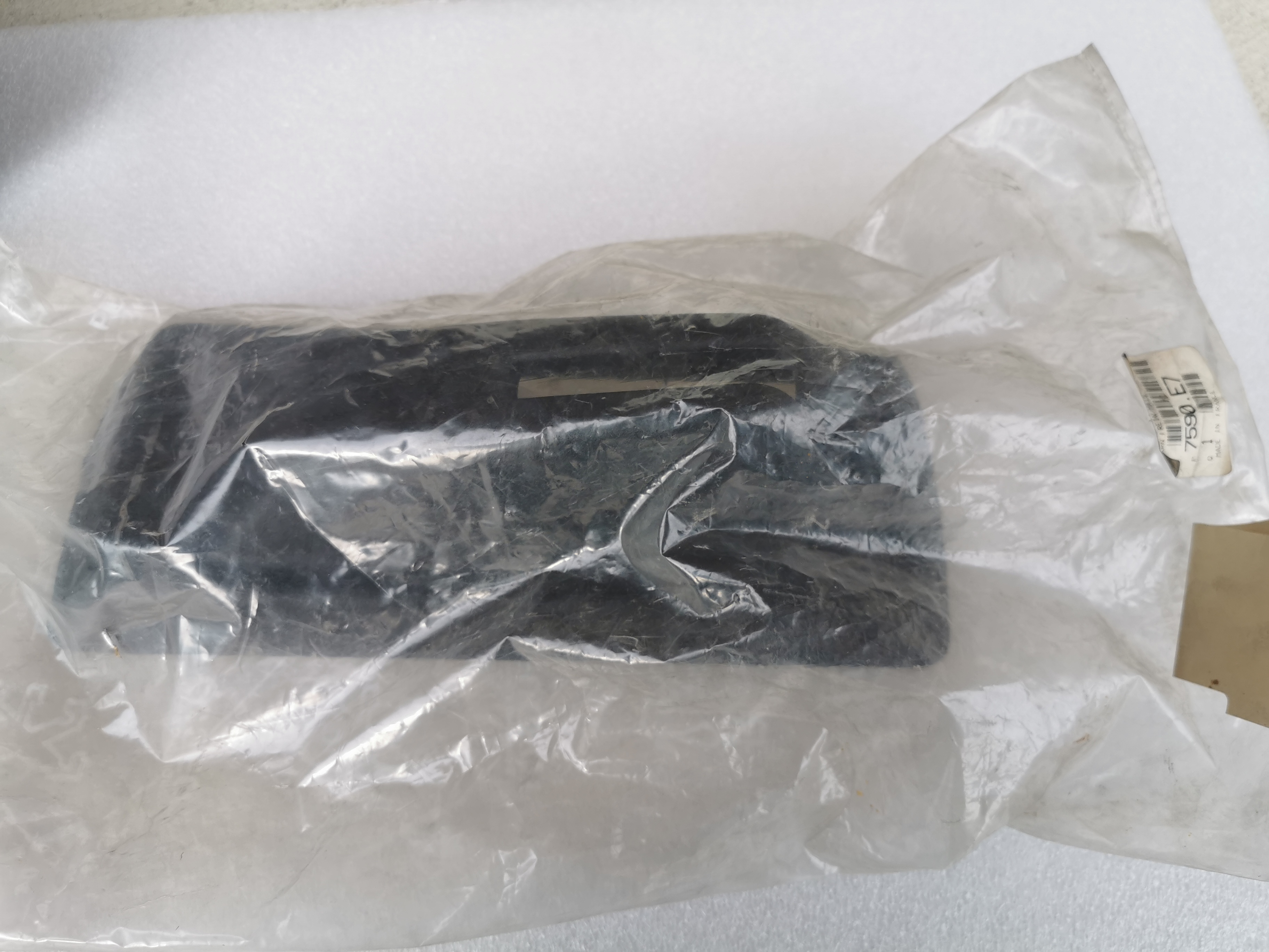

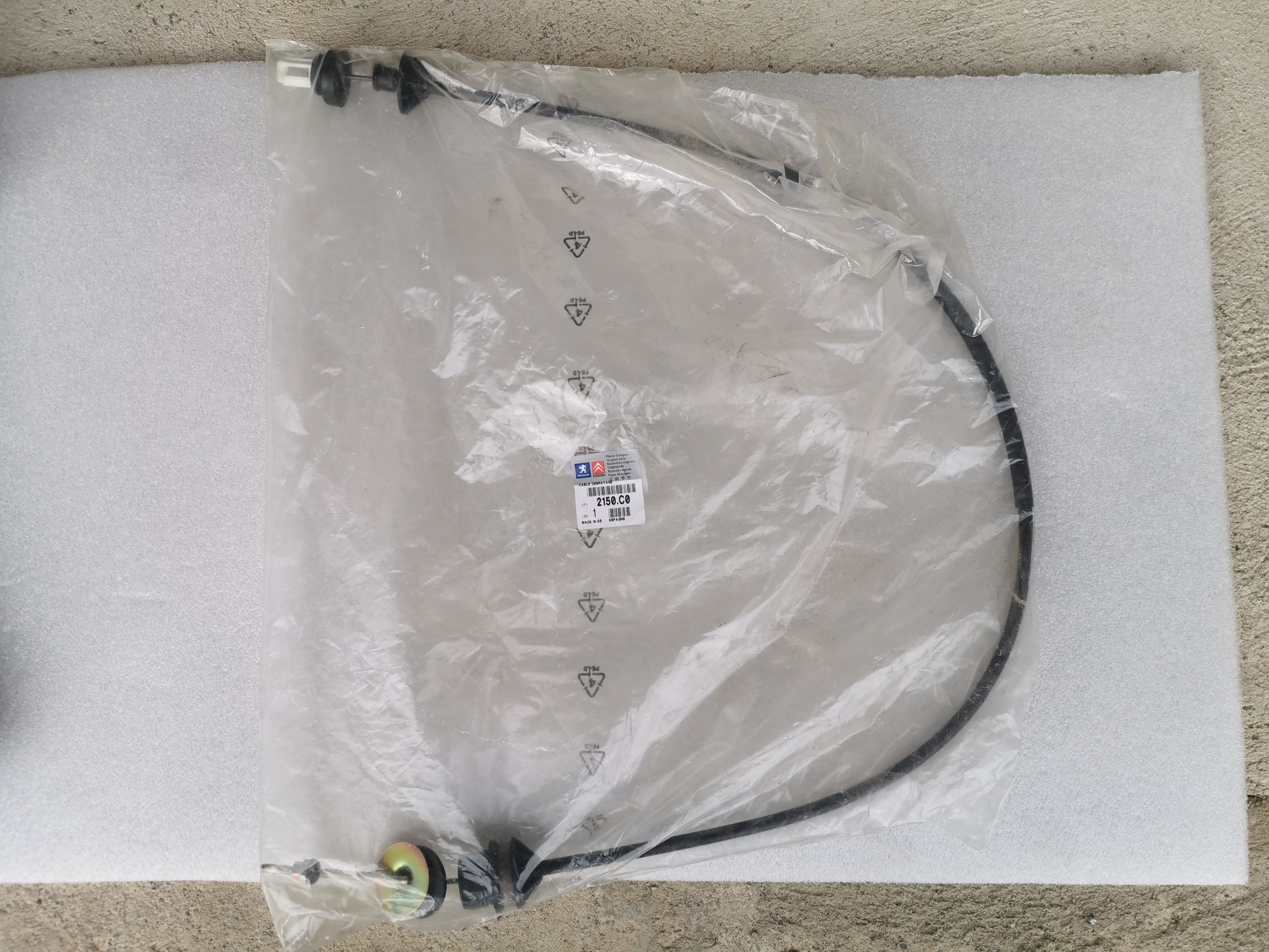

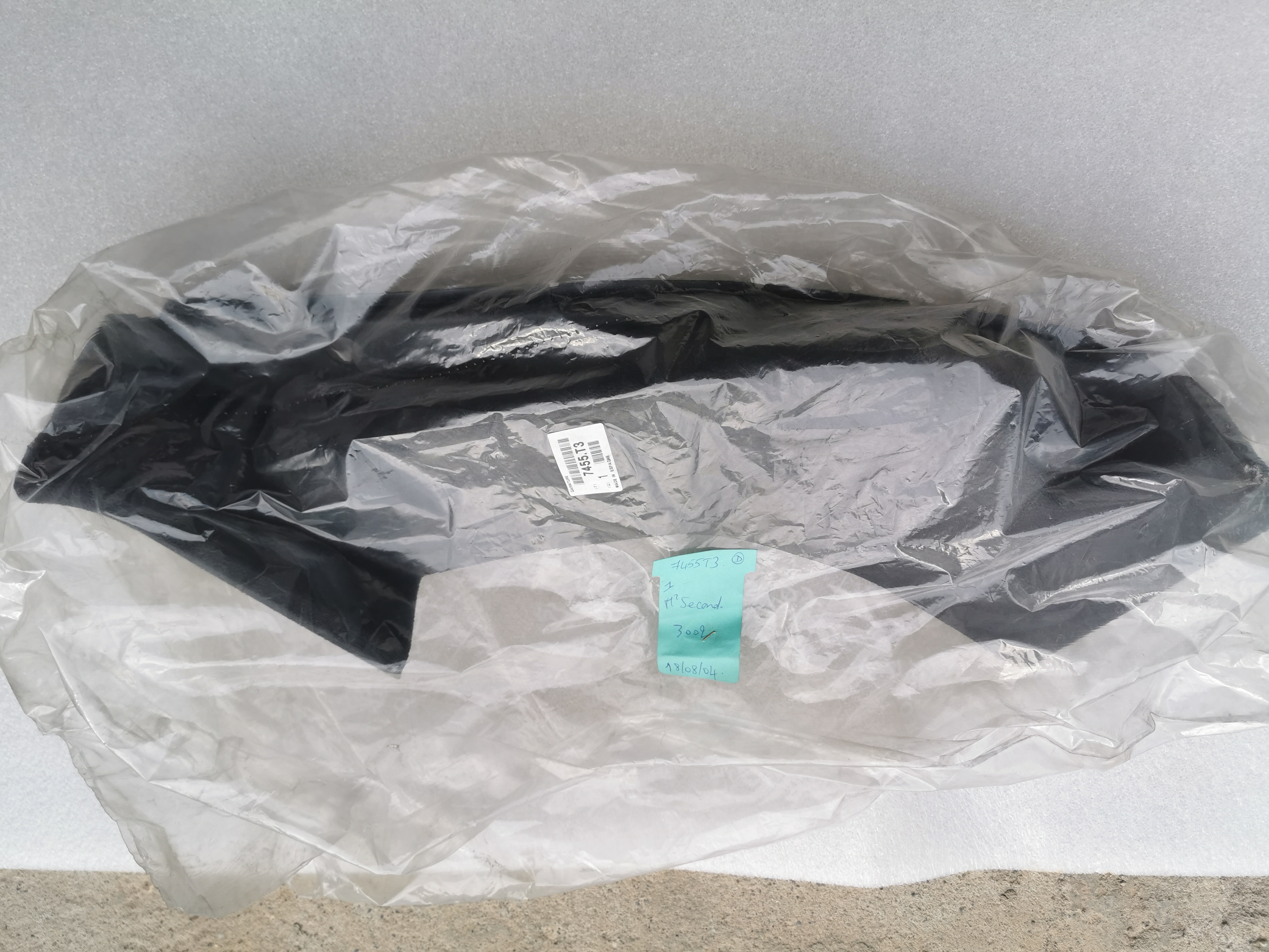

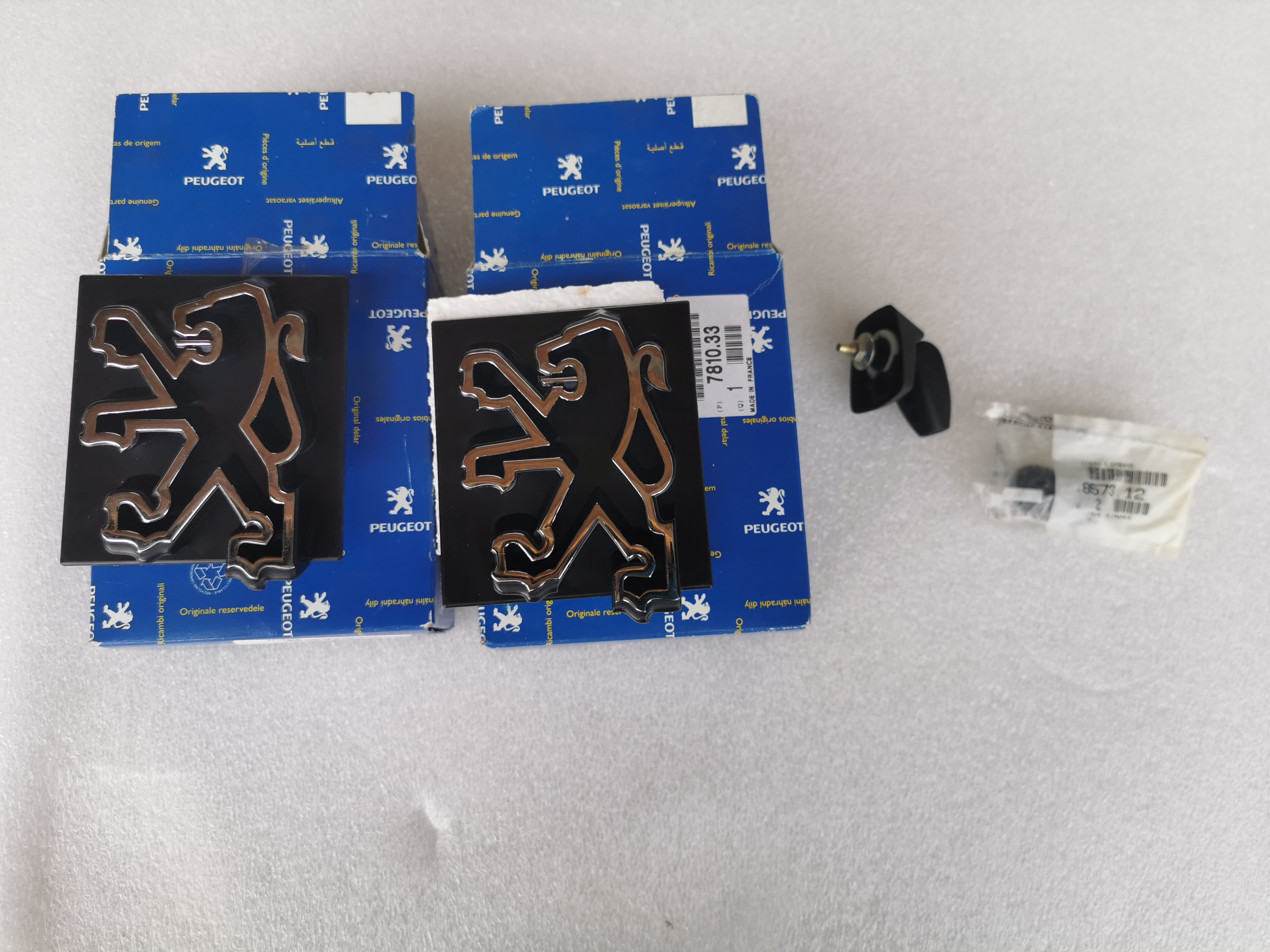

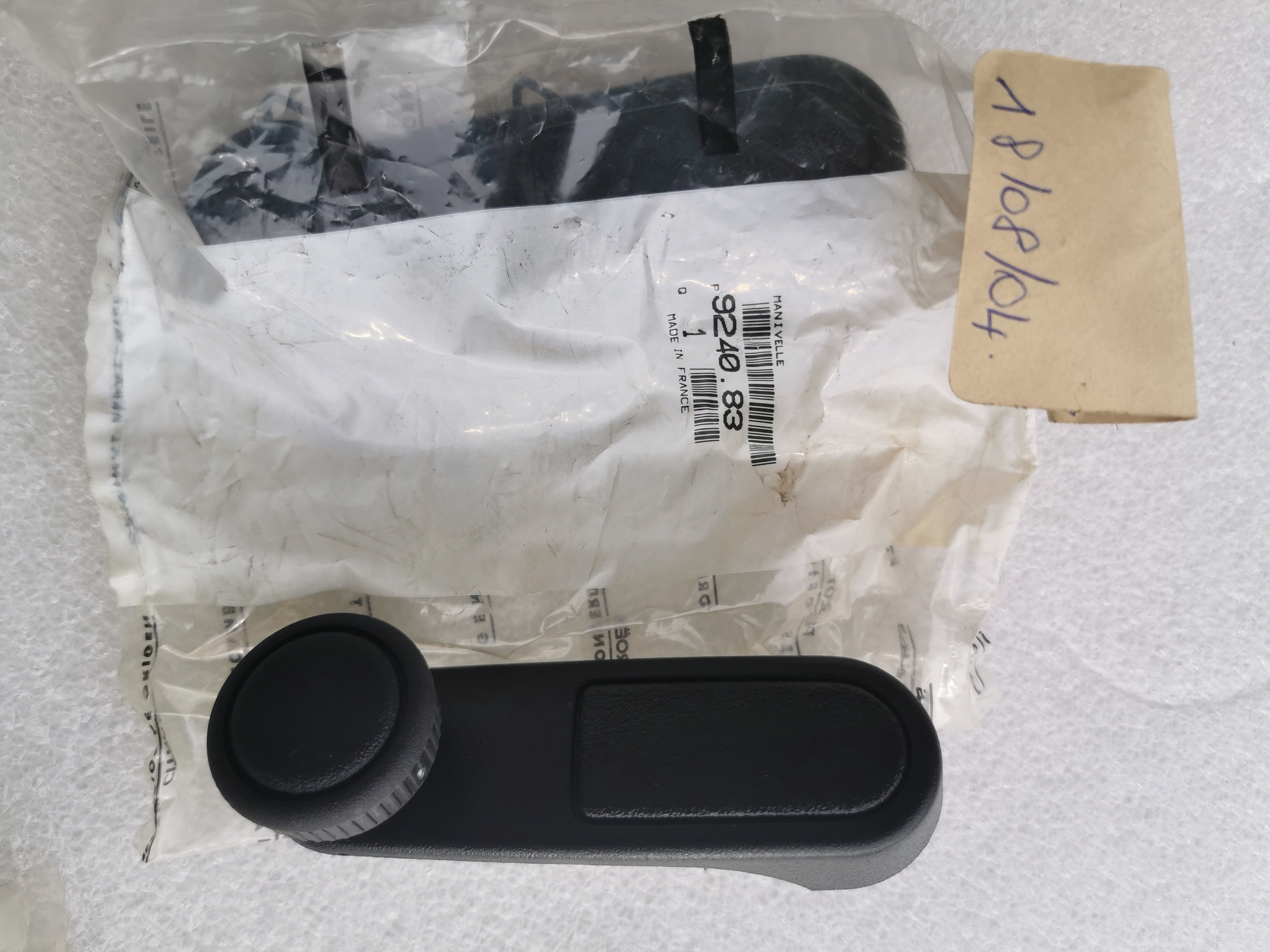

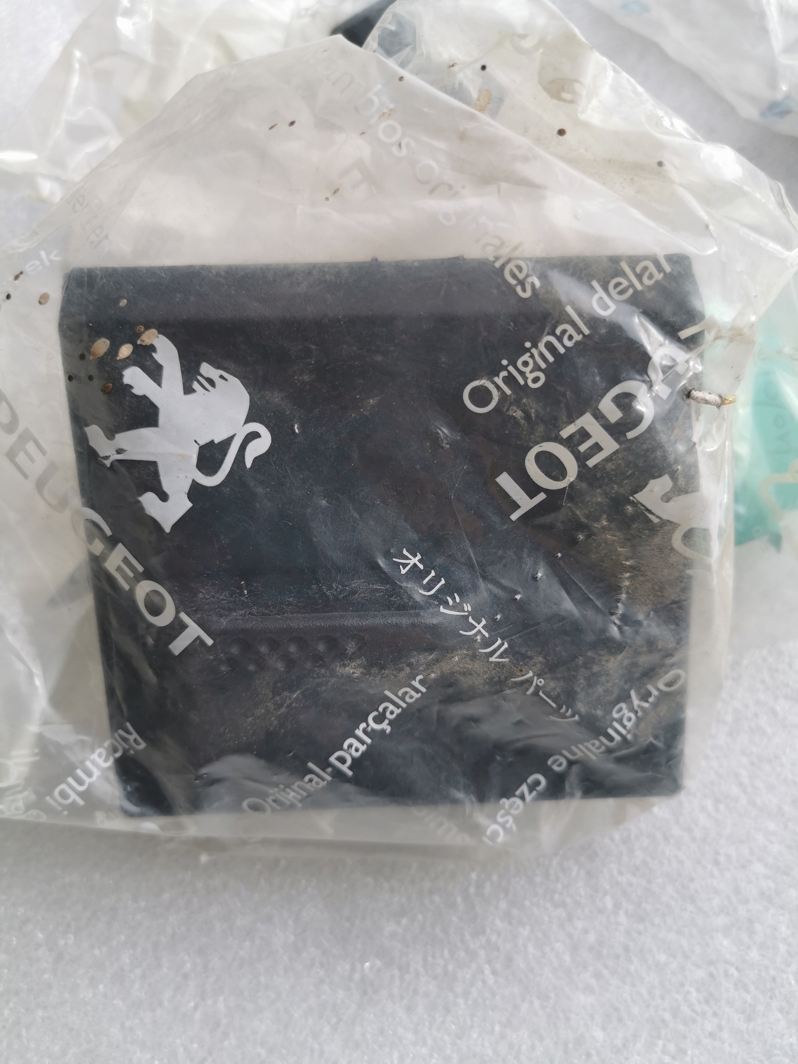

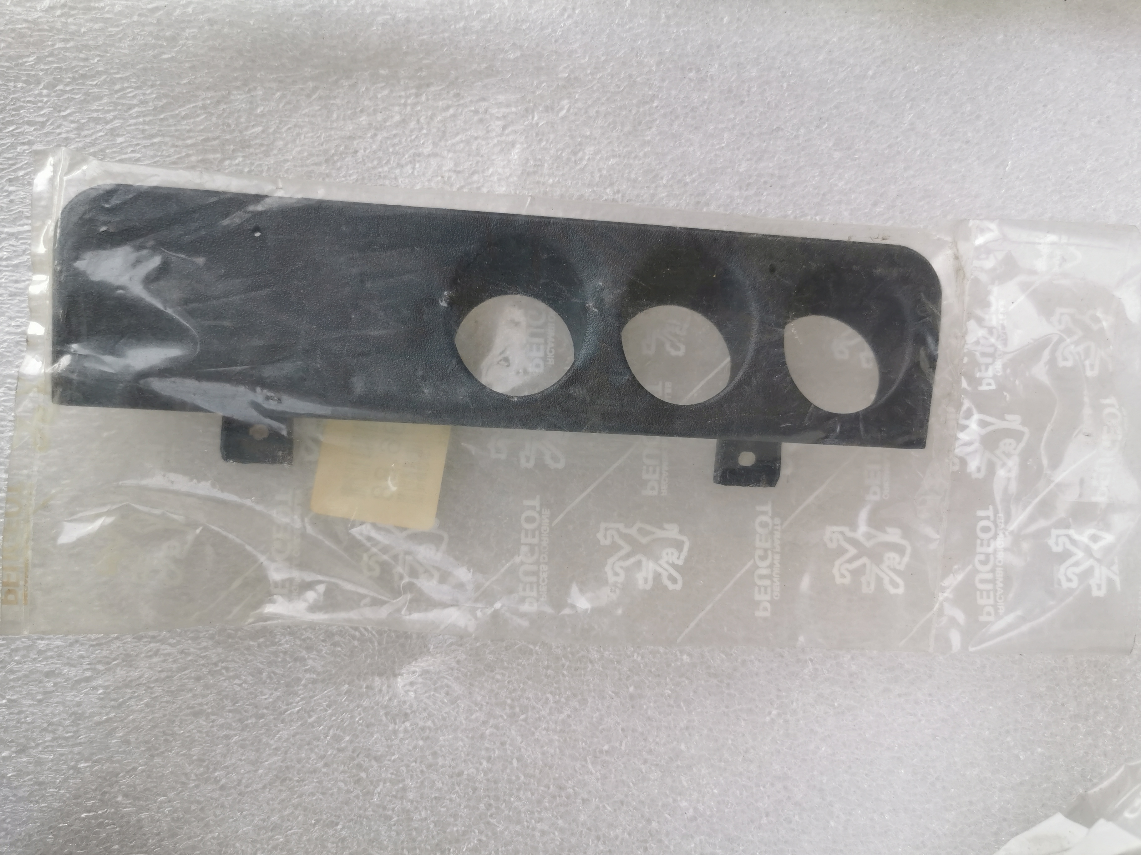

Après ouverture de l'armoire voila mes quelques pièces qui vont certainement me pousser à attaqué la rénovation de voiture l'année prochaine.

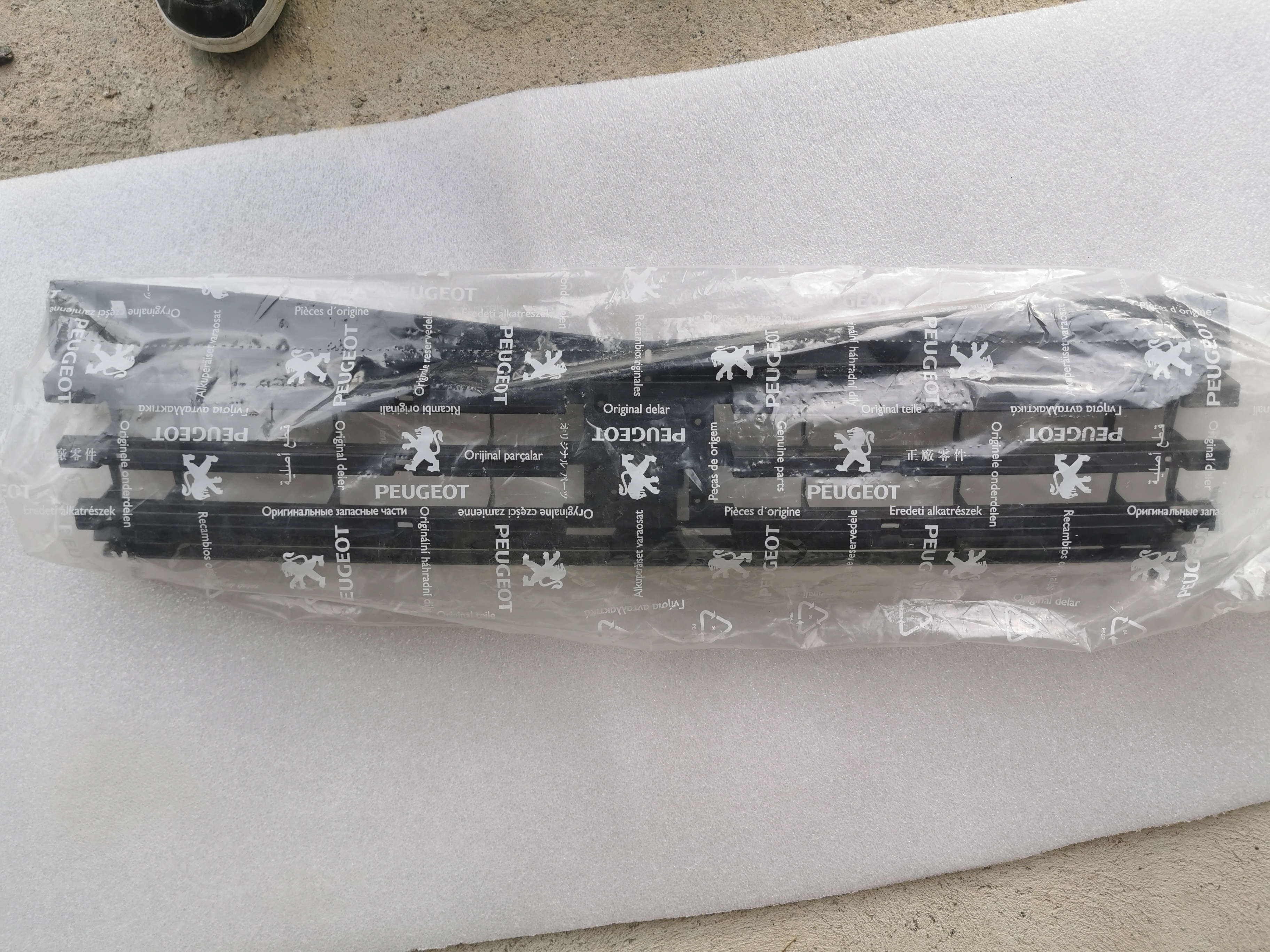

La suite.
eavytools63
Messages : 474
Enregistré le : 10 avr. 2012, 12:37
Localisation : AUVERGNE
Been thanked : 14 times
Re: 205 rallye de eavytools63
Message par eavytools63 »
Suite
eavytools63
Messages : 474
Et voili voilou...

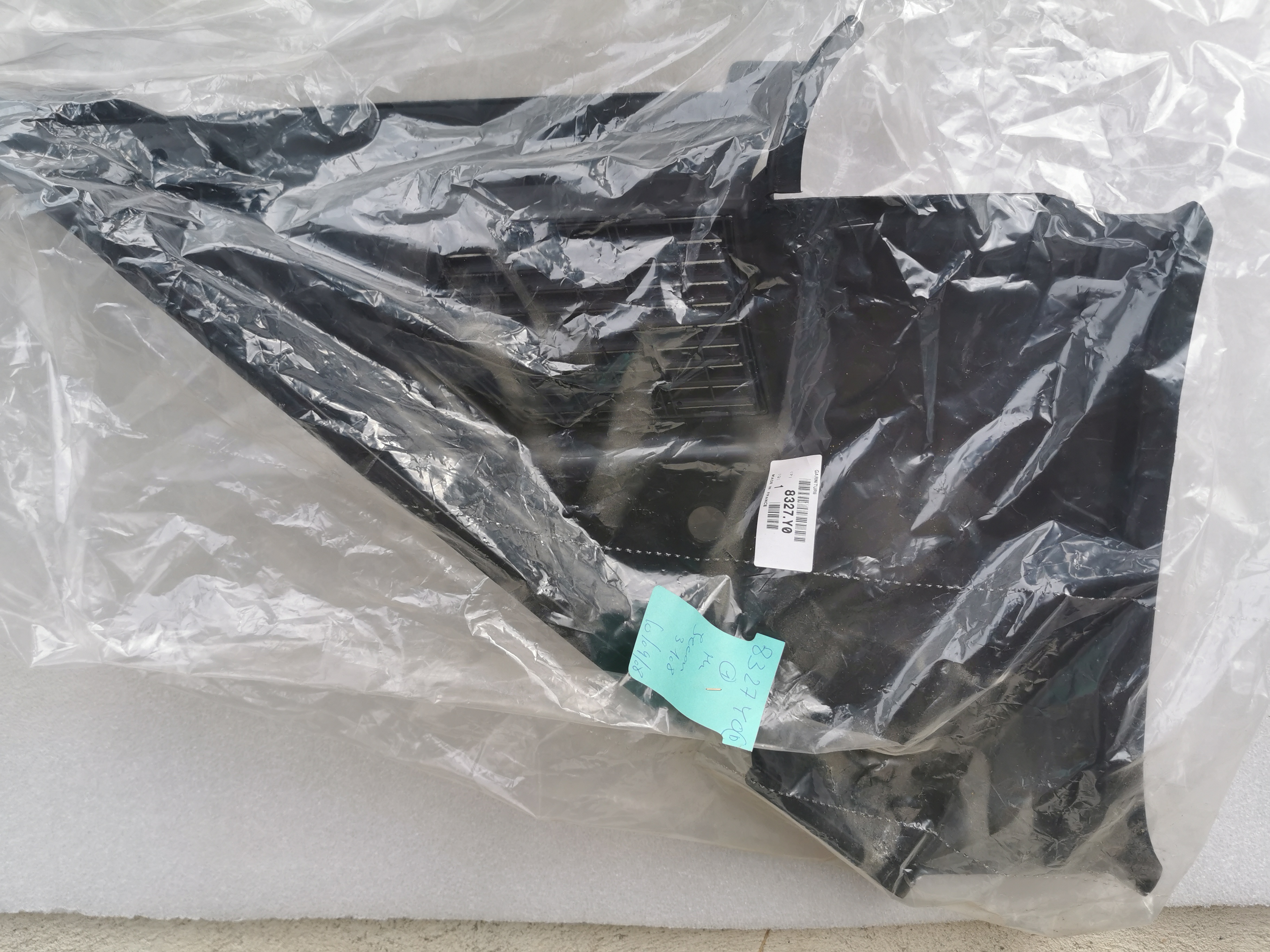

Messages : 19649
Has thanked : 1599 times
Been thanked : 1145 times
Les plastiques interieurs neufs <oo>
Le truc de ouf ! <oo>

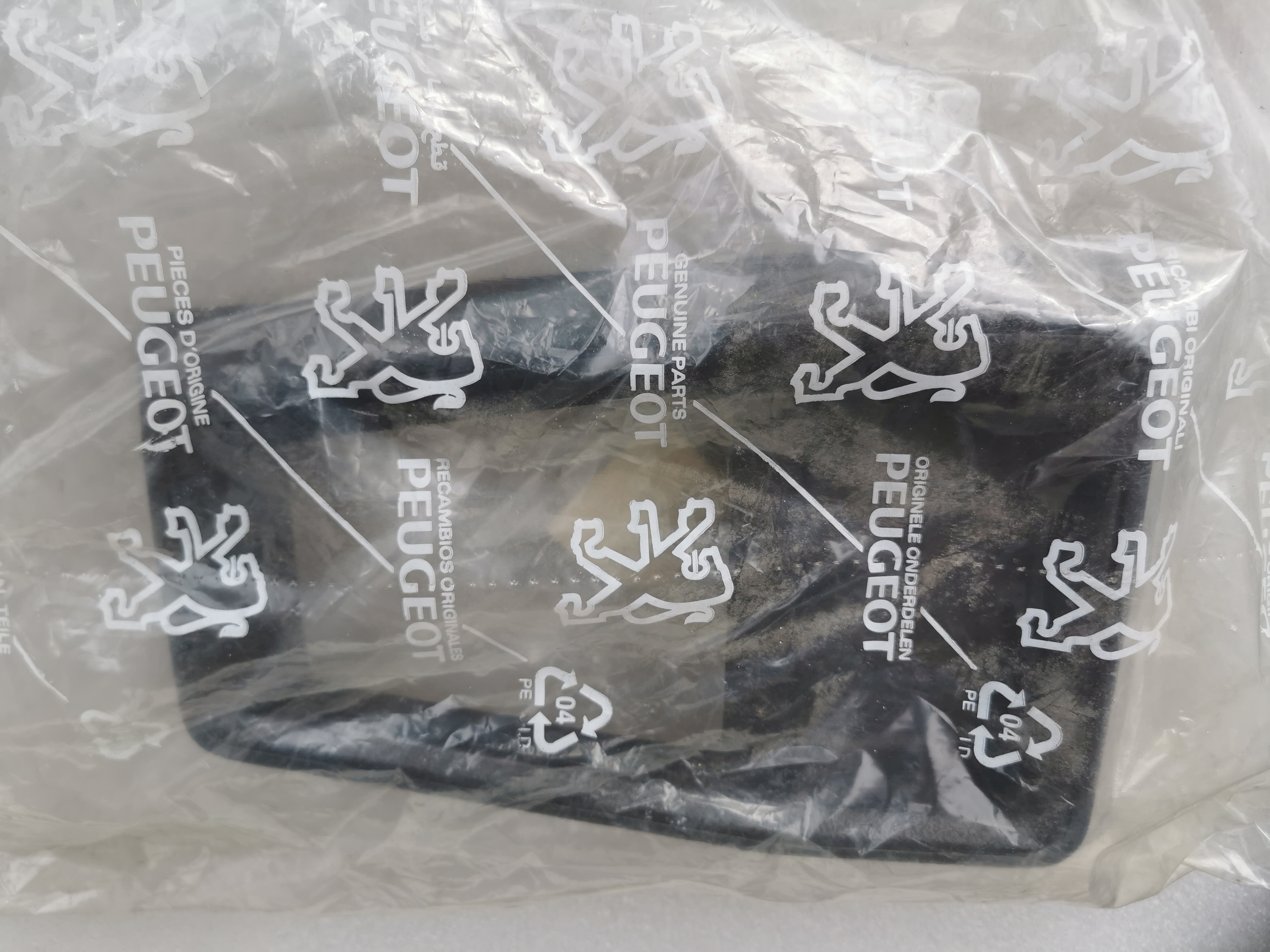

Messages : 910
Has thanked : 953 times
Been thanked : 162 times
si tu c est pas quoi en faire de toute t es pièces je suis près a t en débarrasser :mrgreen: :mrgreen: :jesors:
eavytools63
Messages : 474
jean a écrit :Les plastiques interieurs neufs <oo>
J'avoue que de ressortir cela aujourd'hui me fait un petit quelque chose... Pourtant ce n'est que du plastique.
