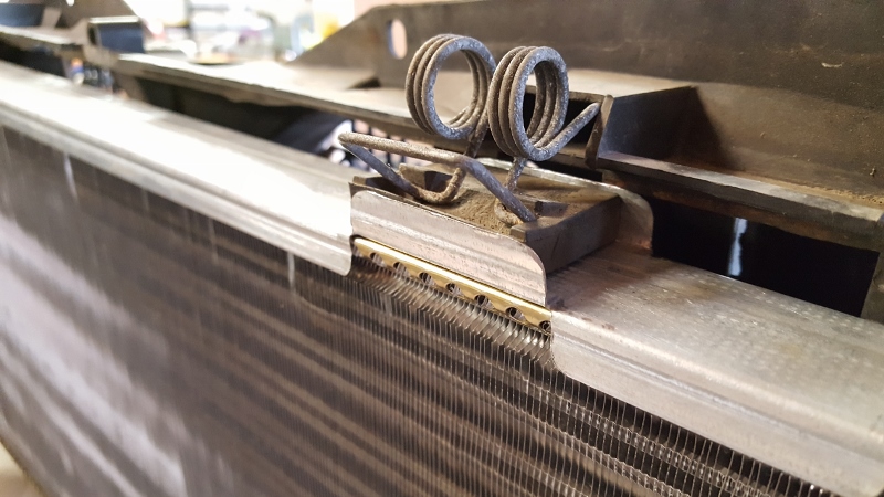

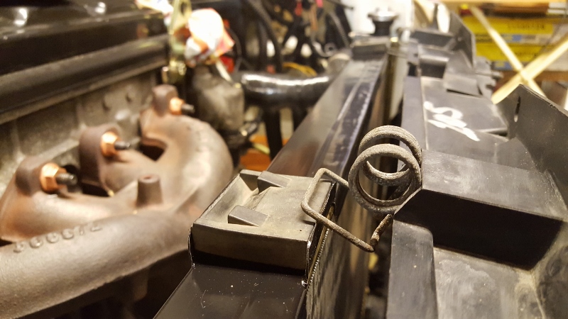

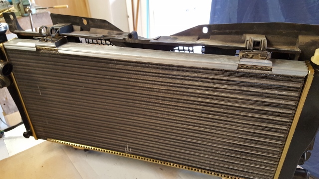

je me suis finalement inspiré de vos idées pour faire la mienne...j'ai utilisé un rail pour fixer les plaques de placo. Je l'ai découpé aux bonnes mesures et j'ai plié deux cotés du rail pour tenir le caoutchouc où vient se fixer le ressort de la buse. J'ai fait cette opération pour les deux caoutchoucs.
Le support tient bien et marche! <oo> Pour finir je l'ai peint en noir et voilà le tour est joué :ok:

Pas mal, apparemment le rail fait la bonne largeur ou tu y as touché ?

non,non je l'ai d'abord découpé à la bonne longueur. Par la suite, j 'ai aplati un coté ce qui ma donné la forme d' un "L". Puis j'ai découpé ce coté pour que ce soit de la bonne largeur, et une fois que cela était fait, il me restait juste à le replier pour qu'il retrouve sa forme de base et à ajuster la hauteur des cotés... :ok:
