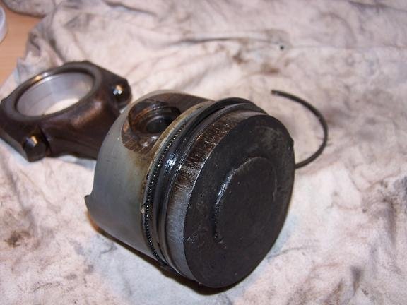

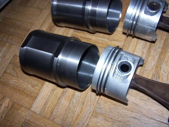

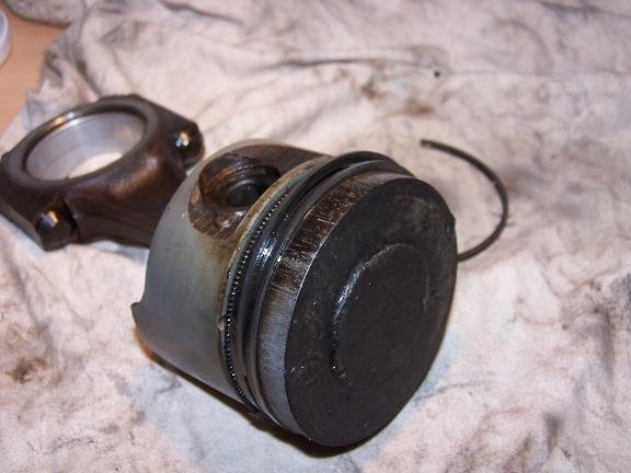

edit pour compléter mon message, voici des photos des pistons que j'avais et que j'ai sur ma voiture, ce n'est pas super détaillé, mais on voit bien que le racleur est effectivement de structure différente
Je ne pourrais trop t'aider car j'ai pris des pistons déjà tout prêt !
Mais en faisant une brève recherche dans google image, ça ne semble pas si "exotique"
Sur un forum de bécane le mec parle de la même chose
c'est que ton segment racleur va être en plusieurs parties, deux lèvres (sup et inférieure) et la partie centrale, tu dois je pense avoir à tiercé la fermeture de la lèvre supérieure (point C) la partie centrale (point D) et la lèvre inférieure (point E).

Oui, c'est bien ça Jul
Il faut effectivement tiercer ce racleur.... La partie centrale doit être alignée a l'axe du pistons. Et si ma mémoire est bonne, tu décales l'anneau supérieur de -30° et l'inférieur de +30° = A confirmer
Et bien-sûr, le coupe feu et l'étanchéité sont décalés de + et - 120° par rapport a l'axe
