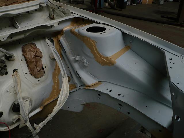

La suite des travaux de vendredi et ceux du jour : application de mastic d'étanchéité par projection et réfection des joints avec le même produit, une fois peint ça devrait ressembler à l'origine et protéger nettement mieux que ce qu'il y avait :ok:
Emplacement de coupe du longeron

Bien tout ca :ok: le traitement est vraiment en profondeur ,impecable pour du long terme B)

Oui si je peux éviter d'y revenir pendant quelques années ça m'arrange :mrgreen:
Sinon pour confirmation les passages de roues sont bien blancs?
