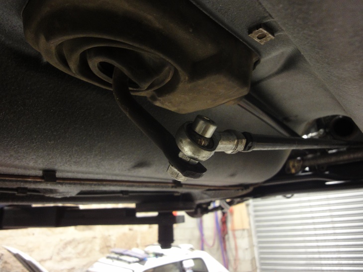

des news une nouvelle selection de vitesse toute neuve sur rotule uniball.

Sympa le montage de la tringlerie de boîte en rotule Unibal, plus précis, ça suit les gros appuis, donc ça tire moins sur le bras droit, j'ai tout bon là ??

oui c'est presque ca. pour ce qui de tiré sur les bras c'est pareil. par contre tu c'est quant le rapport est engagé ou pas car tu sens tu les crantes deXALLOS90 a écrit :Sympa le montage de la tringlerie de boîte en rotule Unibal, plus précis, ça suit les gros appuis, donc ça tire moins sur le bras droit, j'ai tout bon là ??
la boite du a la rigidité de la tringlerie et du verrouillage renforcé de la boite.

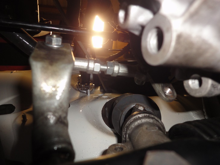

Par contre je suis intrigué par ta capsule de pression d'huile. C'est pas le même montage que moi.
Tu pourrais faire une photo plus précise de ton montage stp ? quand tu auras le temps bien sûr ! c'est juste par curiosité
