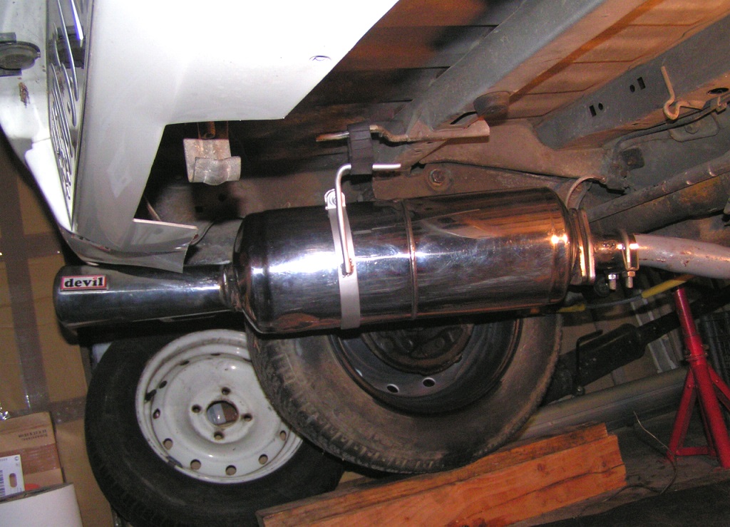

J'ai bien lu vos commentaires, pour étayer ma question, je vous poste une photo du devil.
J'ai regardé l'échappement de Marco PTS, il est d'un diamètre de corps bien inférieur
Je sais bien qu'a l'intérieur, il y a un tube perforé entouré d'un absorbant pour le bruit......mais ce tube qui traverse est soit soudé à l'entrée du pot, soit à la sortie.
I il est soudé à la sortie, je ne vois pas comment on peut remonter le pot pour le souder, à moins de l'ouvrir des deux cotés pour remettre la fibre absorbante...... vous en pensez quoi ?

Celui là est un Devil inox,............ ;) :ok:

Je pense que la solution de l'ouvrir et de le débosseler est de loin la meilleure, j'ai ouvert celui de ma Simca ça se fait bien!
Après il faut que le soudeur s'applique pour le refermer, moi c'était plus simple, il était en acier :ok:

tchoupi13 a écrit :Je pense que la solution de l'ouvrir et de le débosseler est de loin la meilleure, j'ai ouvert celui de ma Simca ça se fait bien!
Salut Tchoupi,
Lorsque tu l'as ouvert, tu l'as ouvert par l'arrière, ou par l'avant (coté entrée des Gaz) ?
Te souviens tu, si le tube perforé à l'intérieur, est soudé sur la partie avant ou sur la partie arrière ?
