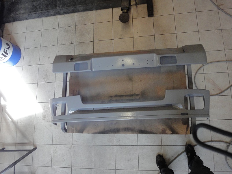

et on continu

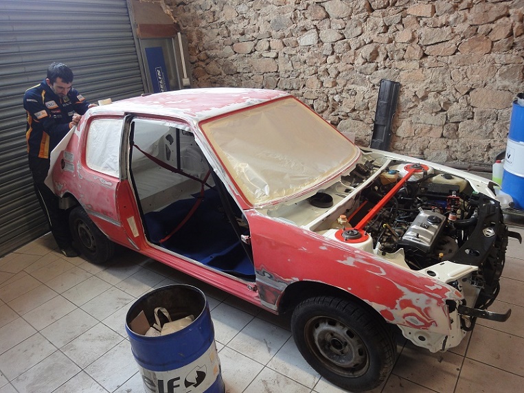

et pour finir la session :mrgreen:
et notre ami Gousk qui a amené le ravitaillement et filé un coup de main

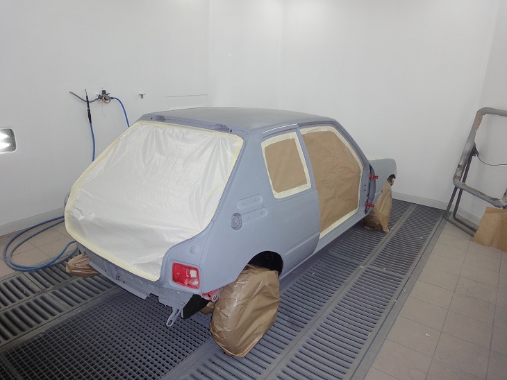

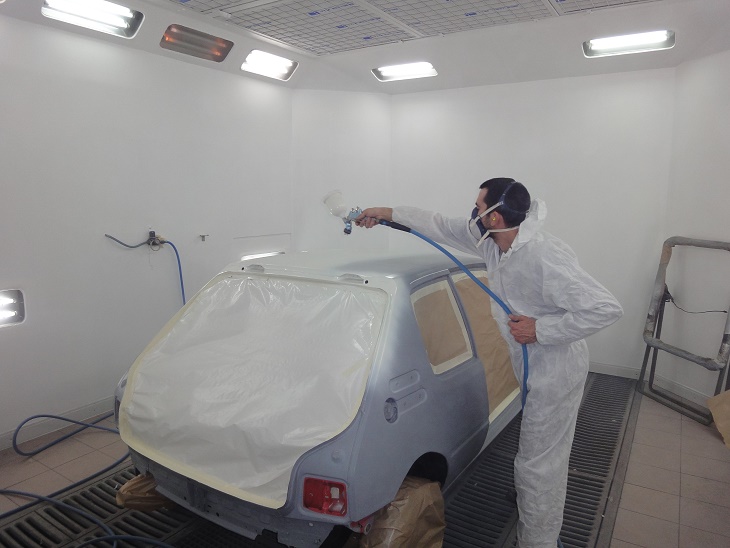

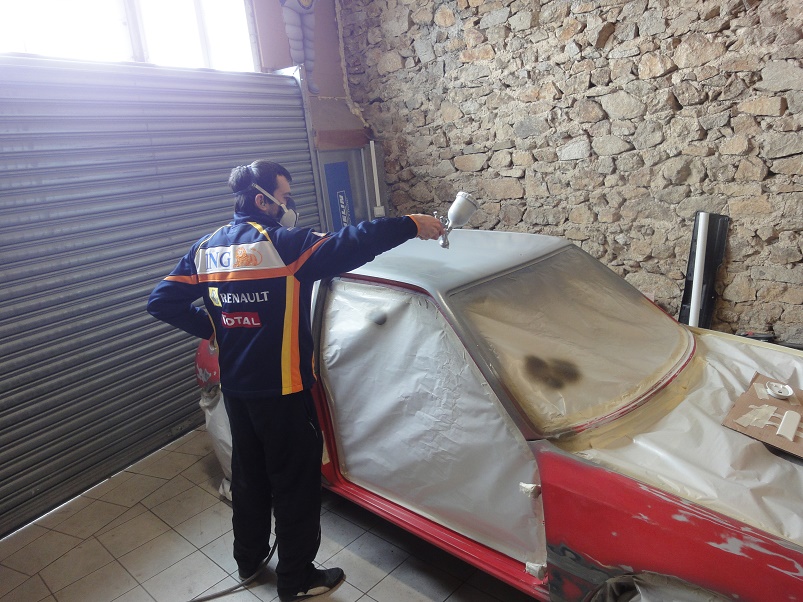

Je peux te demander quel diamètre de buse tu utilises pour pulvériser ton apprêt ?
Sympa la photo de Gousk B)

bob_063 a écrit :Beau boulot :ok:
Sympa ma photo de Gousk B)
la buse fait 1.8mm et le frangin met très peu de pression !
Tu es sur pour le 1.8 ? C'est pas du 1.6 plutôt ? Le top pour un apprêt garnissant c'est une buse de 2 :ok:

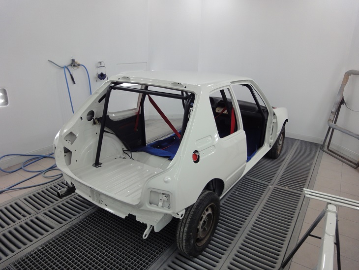

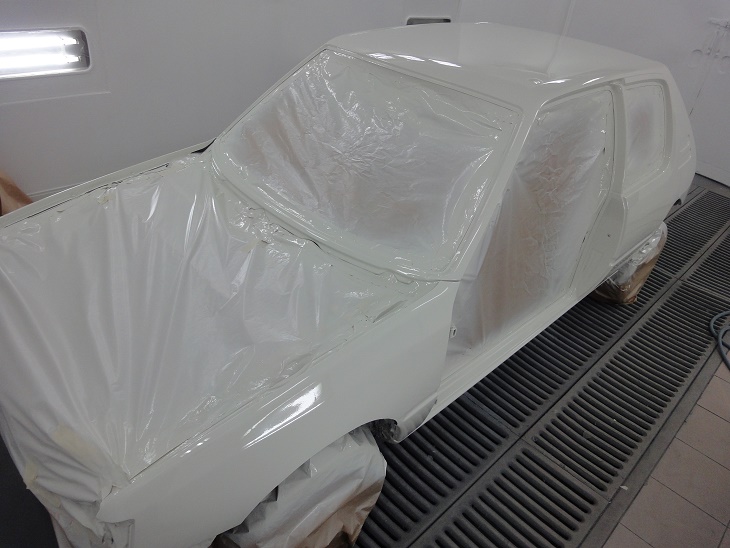

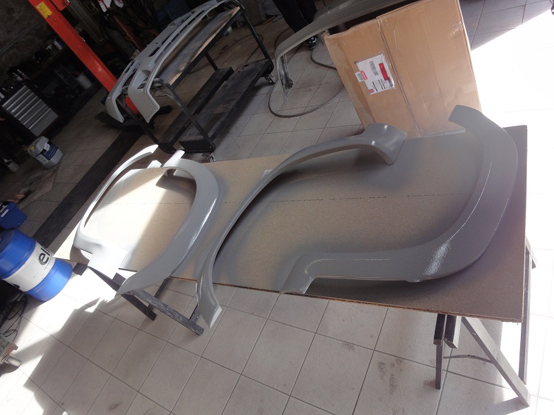

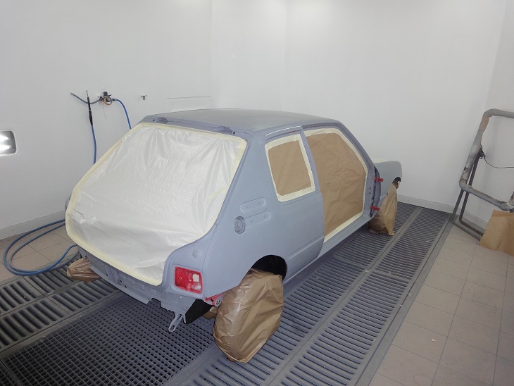

alors aujourd'hui c'était séance de maquillage et en photo

et le frangin continu et moi je regarde pour eviter de faire des connerie :p
