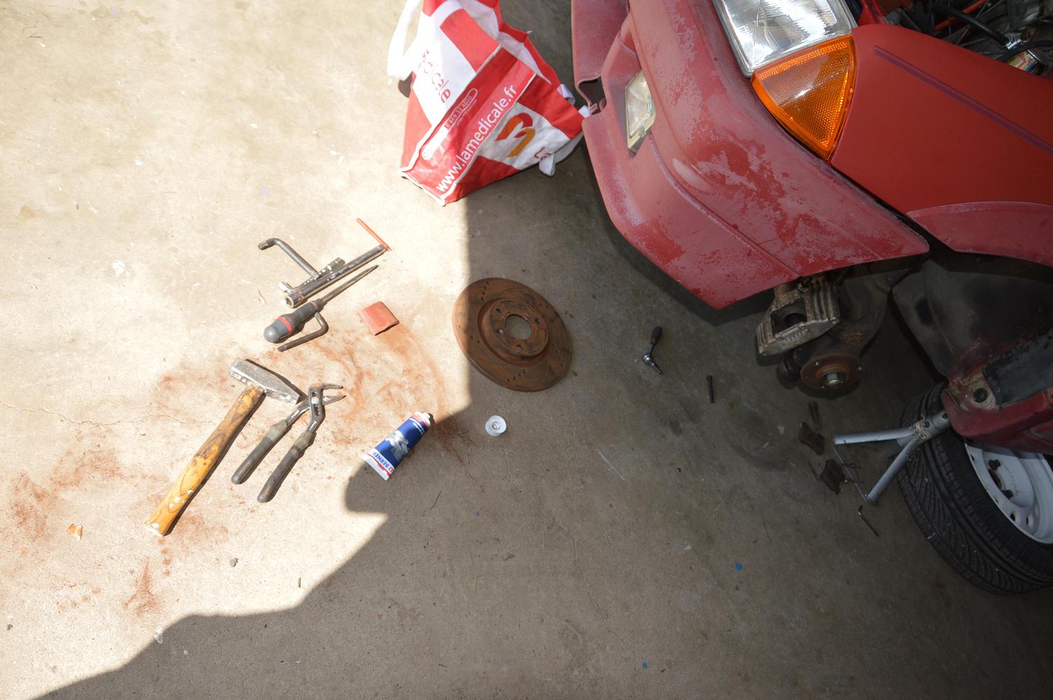

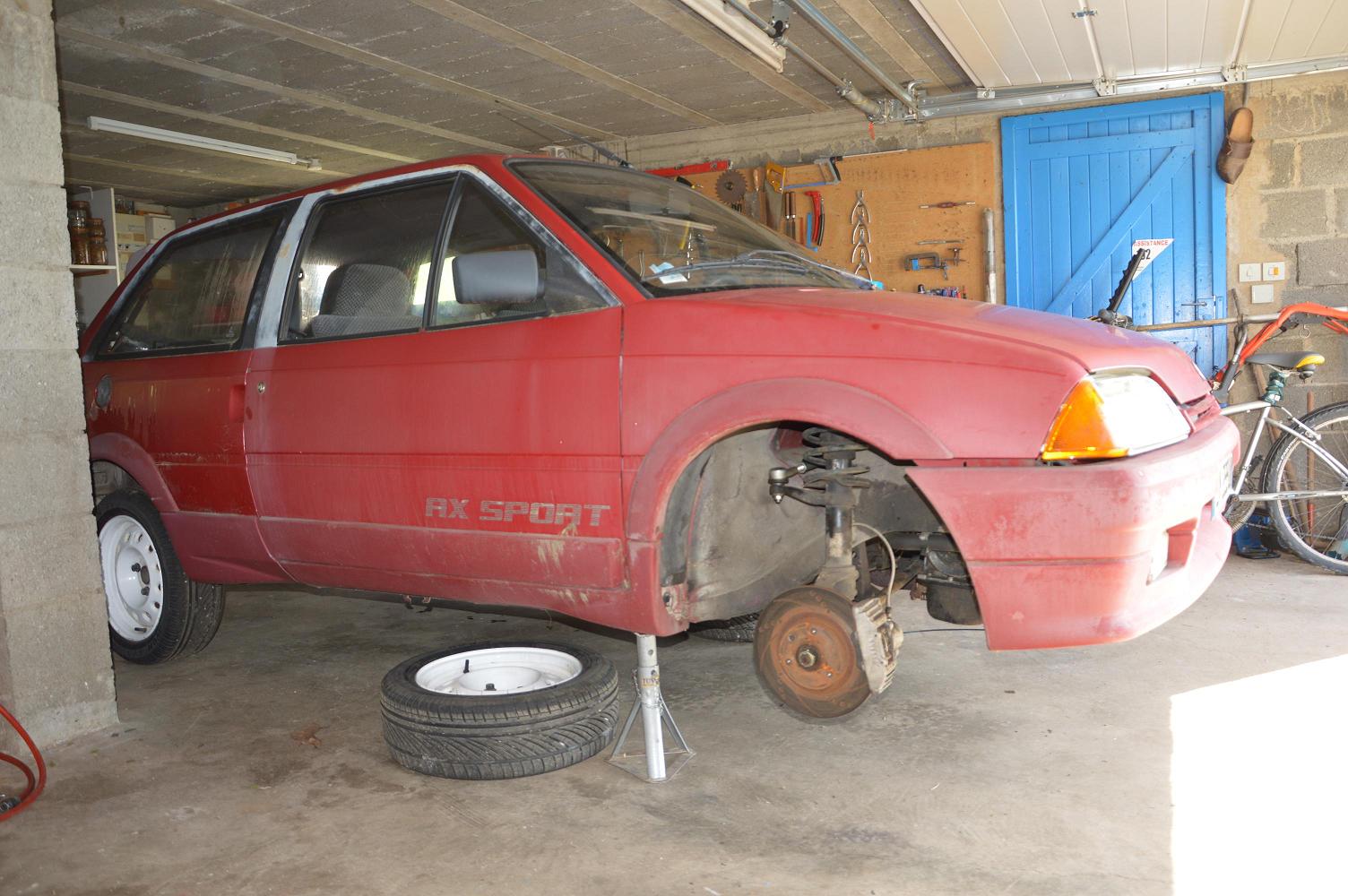

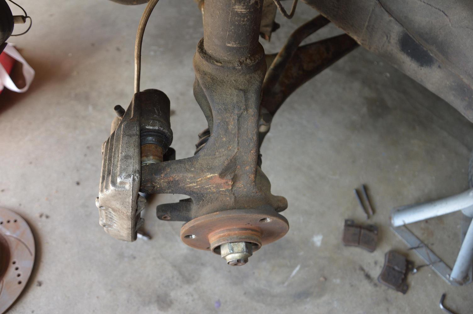

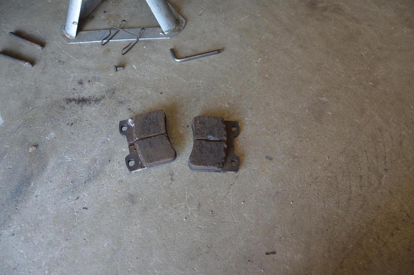

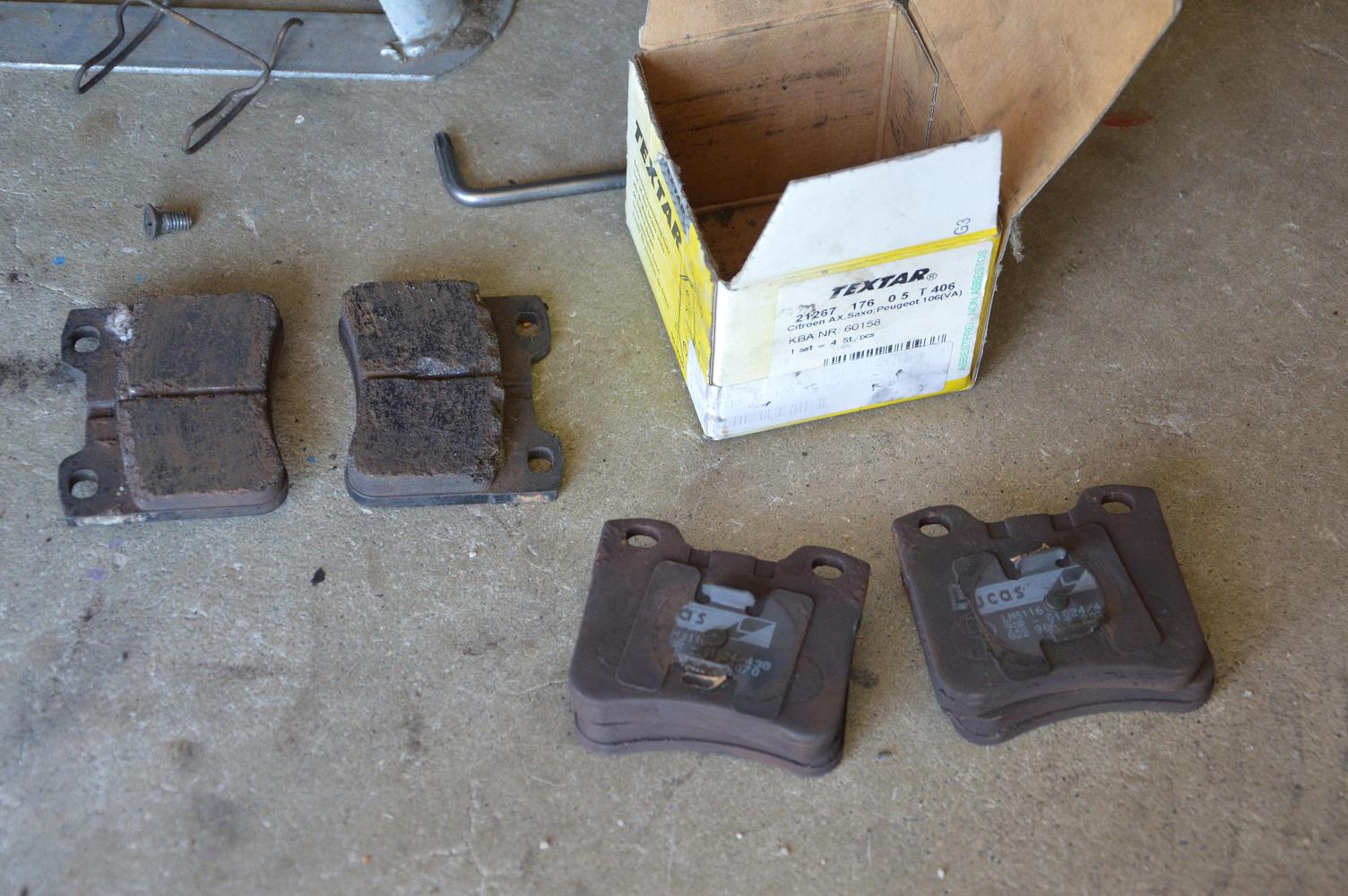

Aujourd'hui je me suis attaqué aux freins avant.

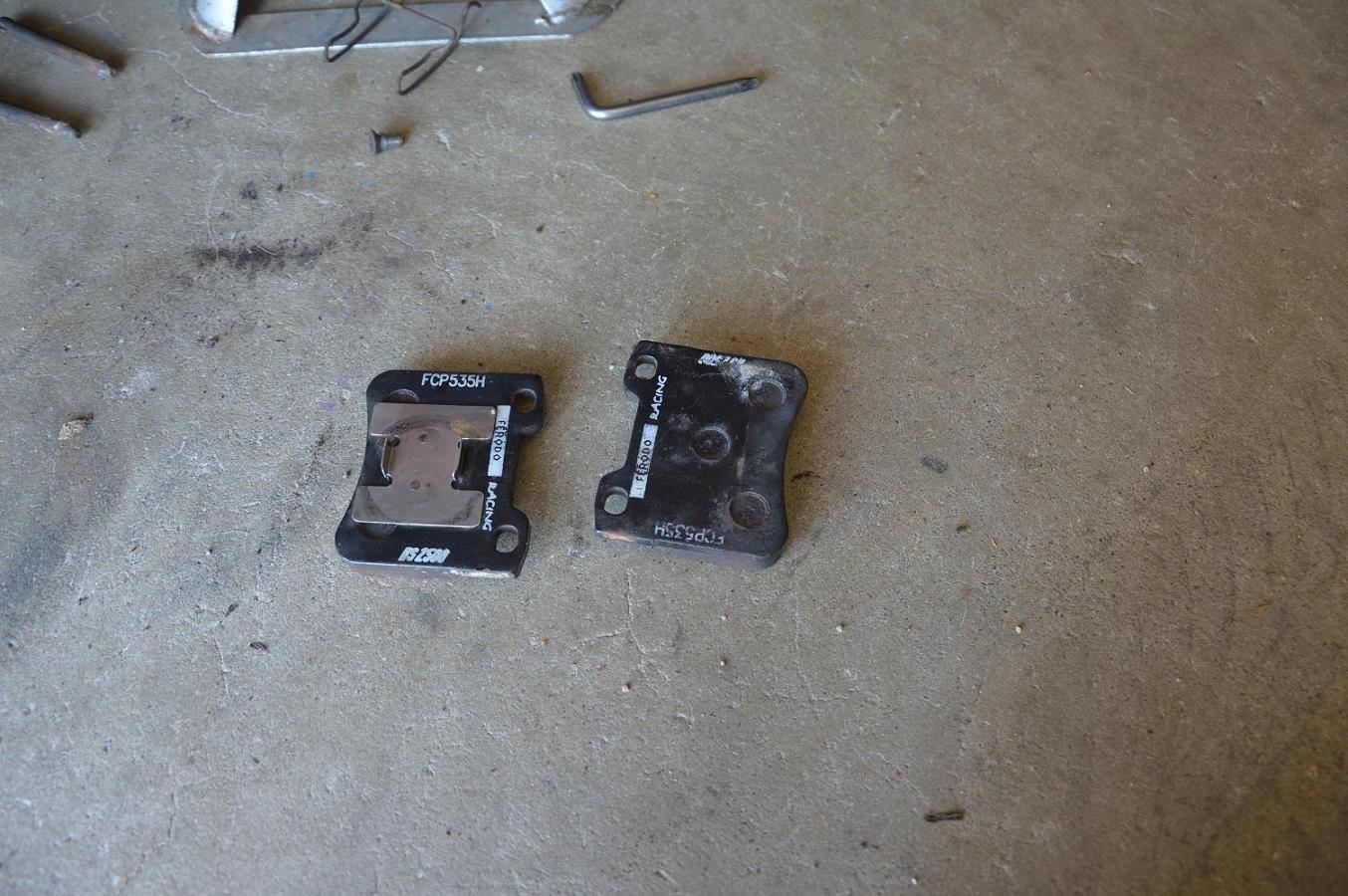

J'ai pu constaté qu'il y avait des plaquettes FERODO Racing DS2500 mais elles ont l'air de faire la gueule...

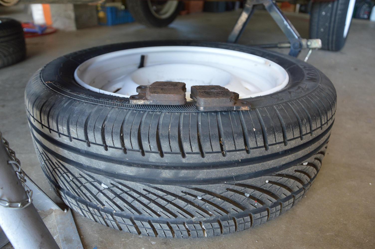

Dans le doute, je les ai remplacées par des plaquettes de recup'.
Les colonnettes de l’étrier de frein coté conducteur étaient grippées (d'où l'usure irrégulière entre les 2 plaquettes).
Dé-grippage. Mise en place de graisse cuivre coté conducteur et passager.
Toilage des disques et plaquettes de recup'.
Remontage.

Les freins,le gros point faible des ax sport :blush:

moi , j' ai eu le même coup sur la mienne ...et je me demande si l' étrier AV Ga , n' est pas un peu bloqué :angry:

Pour ma part, il n'y avait aucun doute à avoir, rien ne bougeait après dépose des plaquettes.
J'ai fait levier avec un gros tournevis plat, rien à faire.
Si j'avais secoué encore plus fort l’étrier, je me serais retrouvé avec la voiture sur les genoux :mrgreen:
Il a fallu que je démonte la vis inférieure de colonnette pour difficilement commencer à débloquer tout ça...

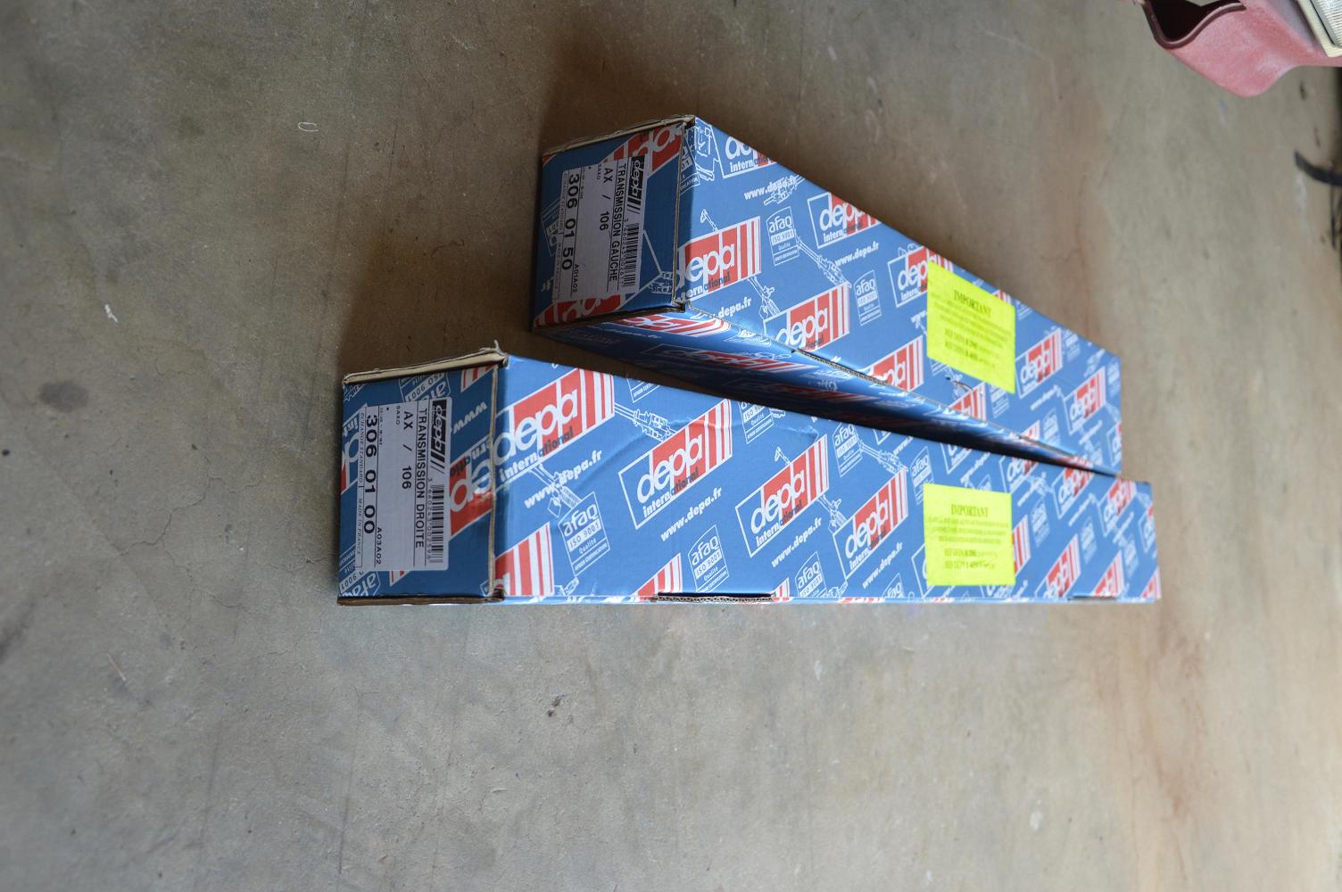

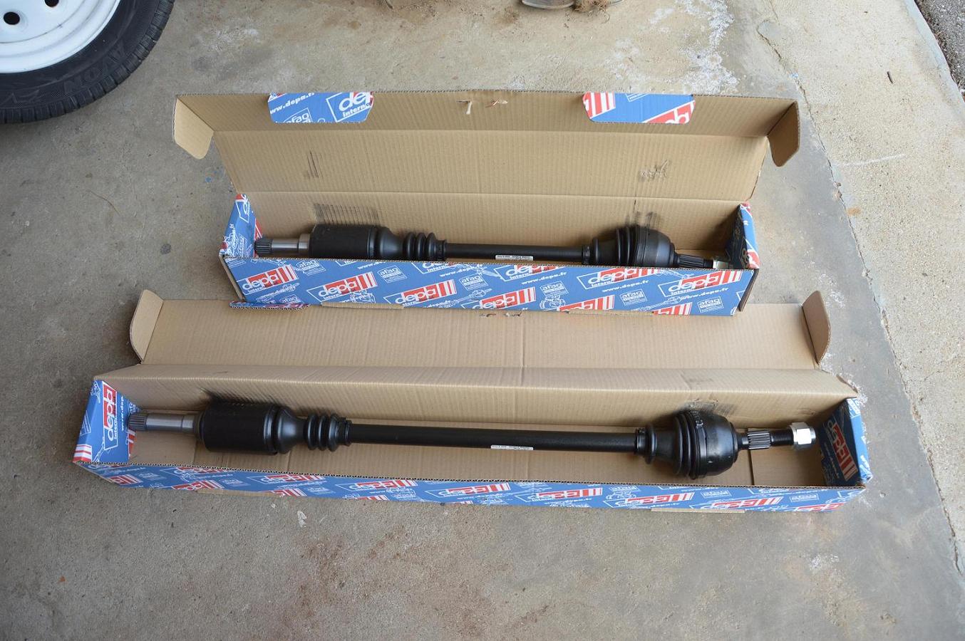

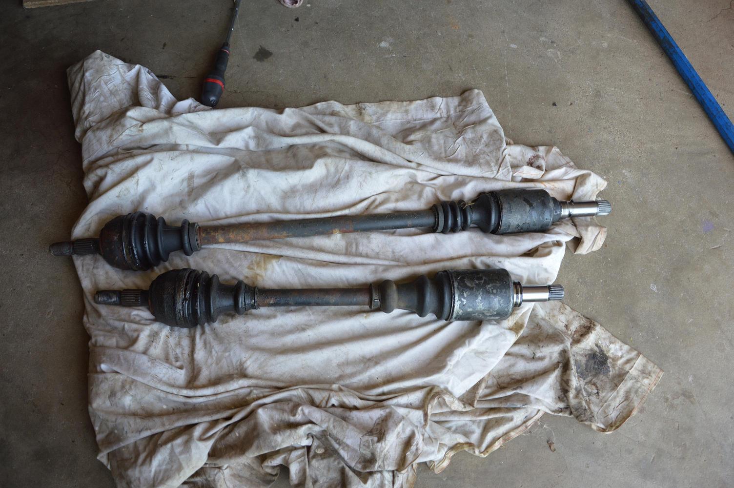

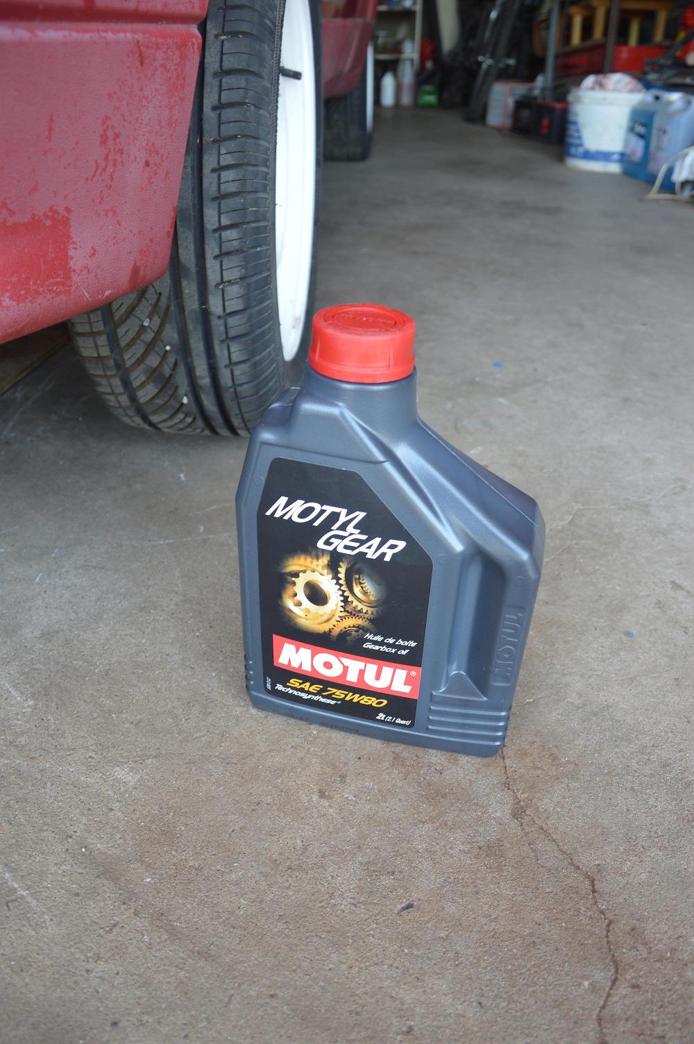

Remplacement des cardans par des Echange-Standards avec de la nouvelle huile de boite.

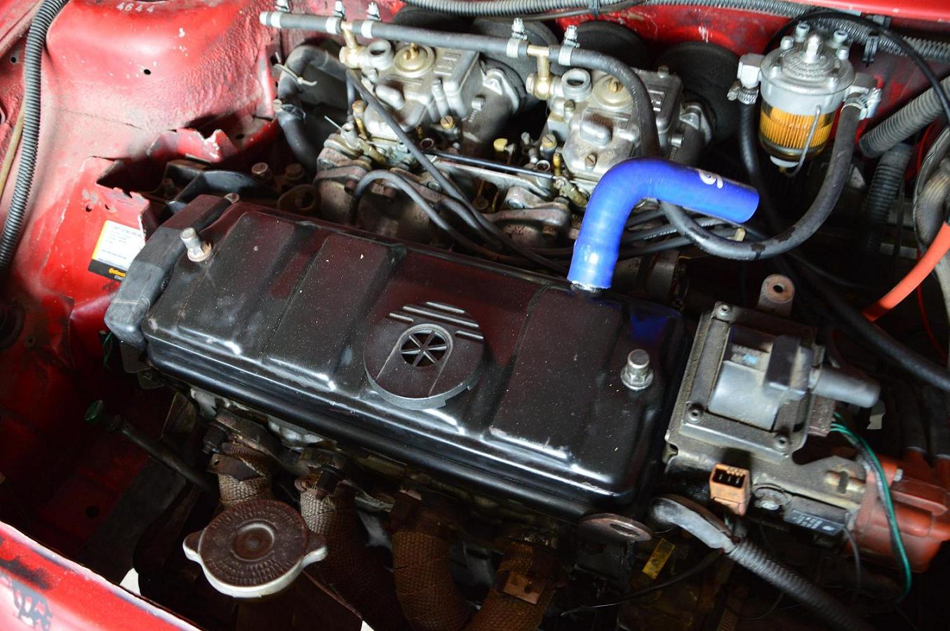

Puis remplacement du cache culbuteur (problème de sertissage au niveau du reniflard) et de son joint (qui était craquelé, bien sec et cassant) avec les écrous qui vont bien.

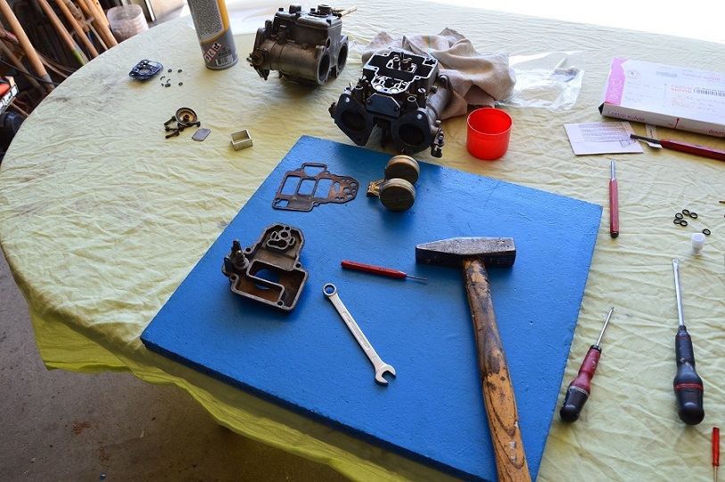

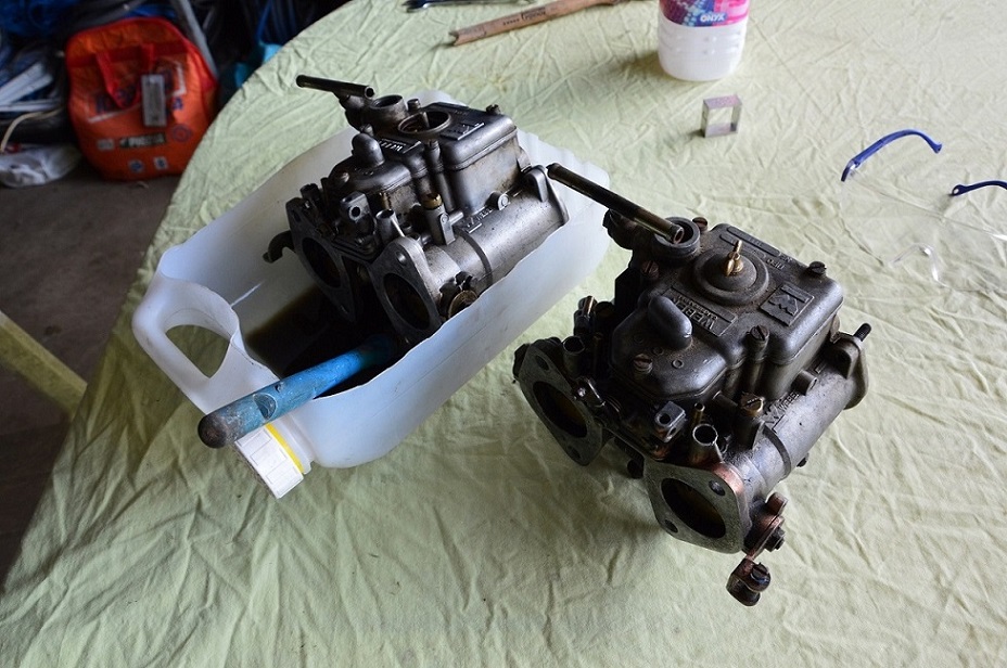

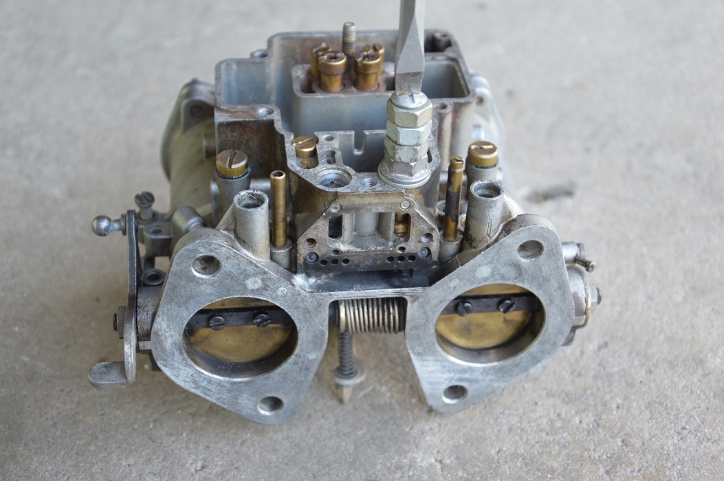

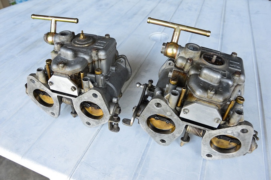

Sinon, hier je me suis penché sur une paire de DCOM 8 & 9 au vue d'une réfection avant installation. Nettoyage extérieur et intérieur.
Je pensais avoir une pochette de joints d'avance mais ce n'était pas le cas (que des restes). Commande passée à la boutique du club ce jour.

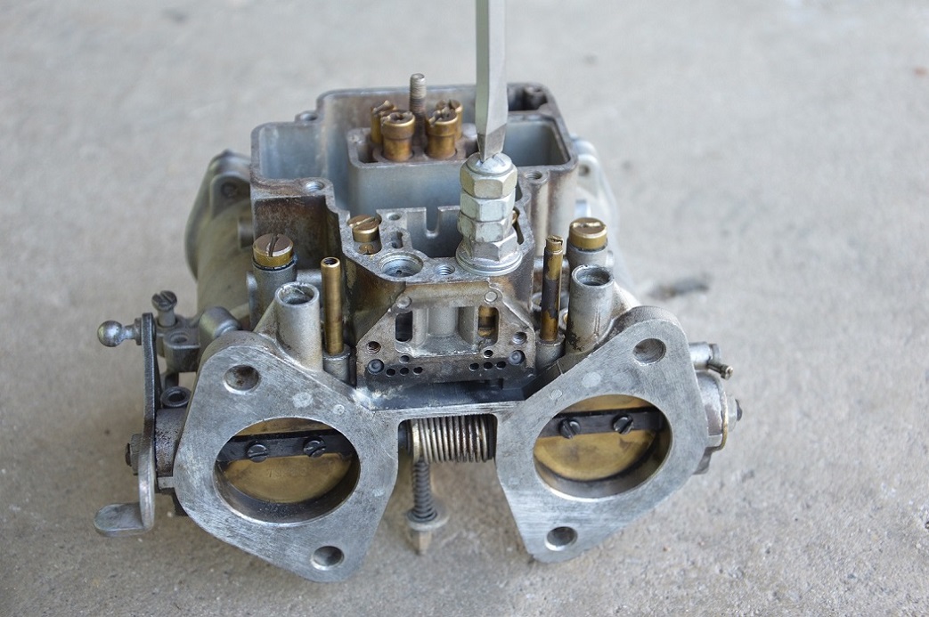

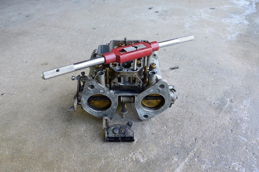

Sur chaque carbu, j'ai pu constater que le "piston" mené était grippé dans son "cylindre" (dispositif de starter). Avec des dégâts sur l'engrenage entre le coté menant et mené.
J'ai du percer / tarauder pour extraire proprement.

Quelques photos de l'extraction :

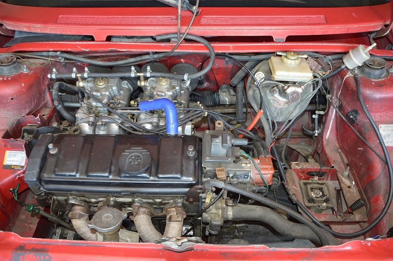

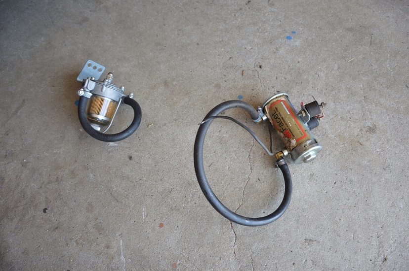

J'ai enlevé la pompe à essence FACET et le régulateur KING pour revenir à l'origine avec la pompe à essence mécanique et le retour de carburant.
Pour les différences de diamètre entre les banjos (8 mm) et le reste du circuit (6 mm) j'ai sacrifié le vieux filtre à essence en coupant les 2 extrémités.

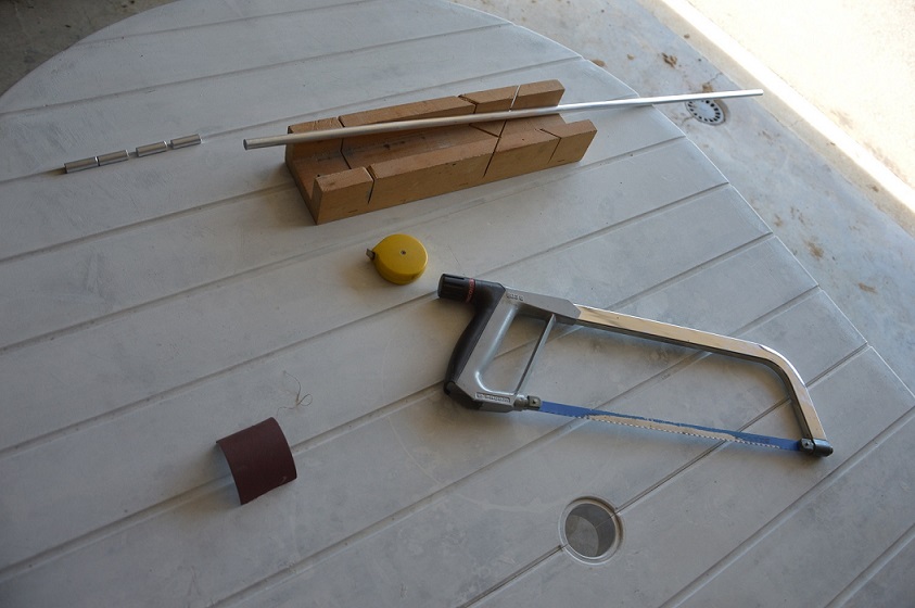

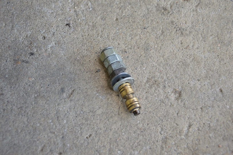

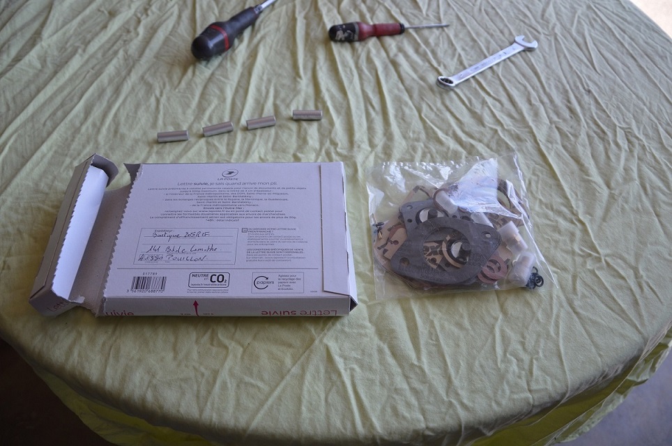

J'ai décidé de condamner le dispositif de starter à l'aide de 4 ronds en alu diamètre 10 mm longueur 30 mm.
Le rond en alu que j'ai acheté (6 m quand même) faisait un peu plus de 10 mm de diamètre.
J'ai du travailler les ronds en les ponçant dans les creux de la table puis mise en place au marteau / chasse goupille après un passage des ronds au congel' et des carbus au soleil.
A la base, je voulais faire quelque chose de réversible mais je crois bien que c'est raté :lol:

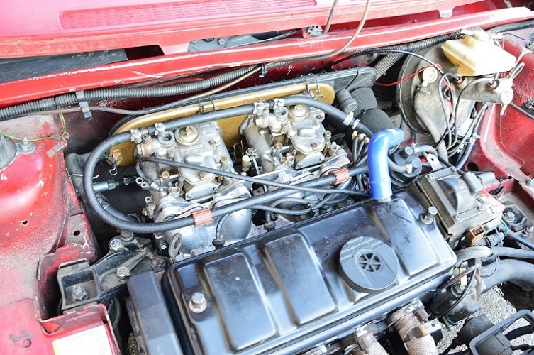

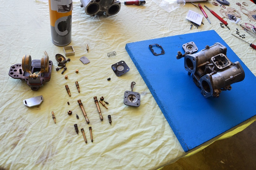

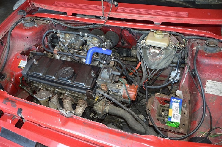

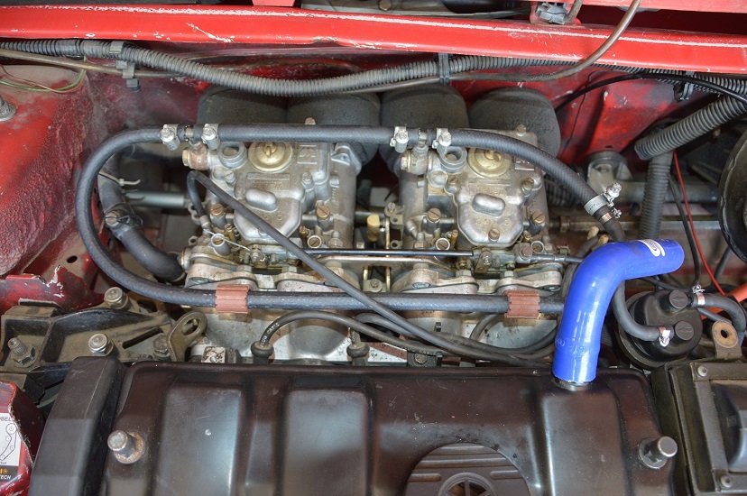

Réfection des DCOM 8 & 9 à l'aide d'une pochette de joints.
Réglage des hauteurs de cuve et des pompes de reprise.
Et mise en place sur l'auto.

Seul problème, elle tourne très mal comme ça...
J'arrivais péniblement à faire tourner le moteur en pompant sur la pédale d' accélérateur.
En ayant pourtant rempli les cuves au préalable.
J'ai manqué de temps pour résoudre se problème, du coup c'est en rallye que je viendrais à la concentr'
