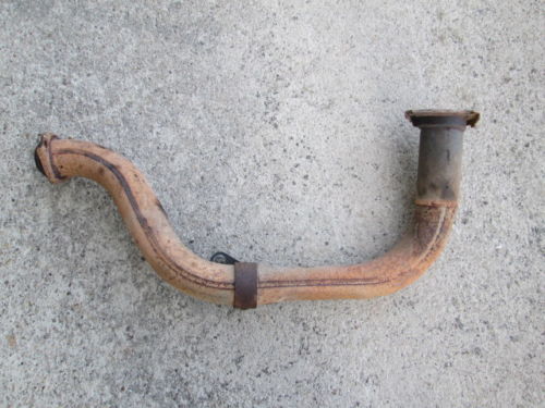

Re: info sur 4en1 et col de cygne
Bebert43 a écrit :
jean a écrit :Un modèle TU1 cloisonné ??? :blink: Alors c'est un TU24 !
Attention la cloison sur le TU24 est TOUTE LA LONGUEUR, faut bien regarder en sortie aussi. "_"
Si non cloisonné toute longueur ou avec un diamètre inférieur ça marchera moins bien.
Je possiede un col de cygne cloisonné de TU1, du debut à la fin...hormis que ça ne finit pas en gruyère sur les 10 derniers cm.
et j'avais bidouillé la fixation pour mettre des ressorts.
et ça vient bien d'une 205 1.1 ess de 1990.
Je confirme ! Avant de monter le DEVIL j'avais aussi un col de cygne de TU9 cloisonné entièrement et surtout pas pourri !! On en trouve quelques un dans les casses faut regarder ;) Et la bidouille pour mettre les ressorts se fait très bien !
Message par gus08 »
le diametre est le meme sur le TU1?
merci

j'ai trouvé un col de cygne de TU1 de 90,plus qu'a attendre qu'il arrive.
Message par Bebert43 »
En plus de la motif des ressorts j'avais agrandi le diamètre de la collerette de sortie.
Message par gus08 »
oui je passerais la fraise et ça ira tres bien :ok:
Message par jeremy30 »
Je t'en avait envoyé un, tu n'avais pas dut bien le regarder :rolleyes:
Ben si, j'ai même roulé avec ! Jusqu'à trouver mon 4/2/1.
Et pour moi c'était du TU24 :lol:
