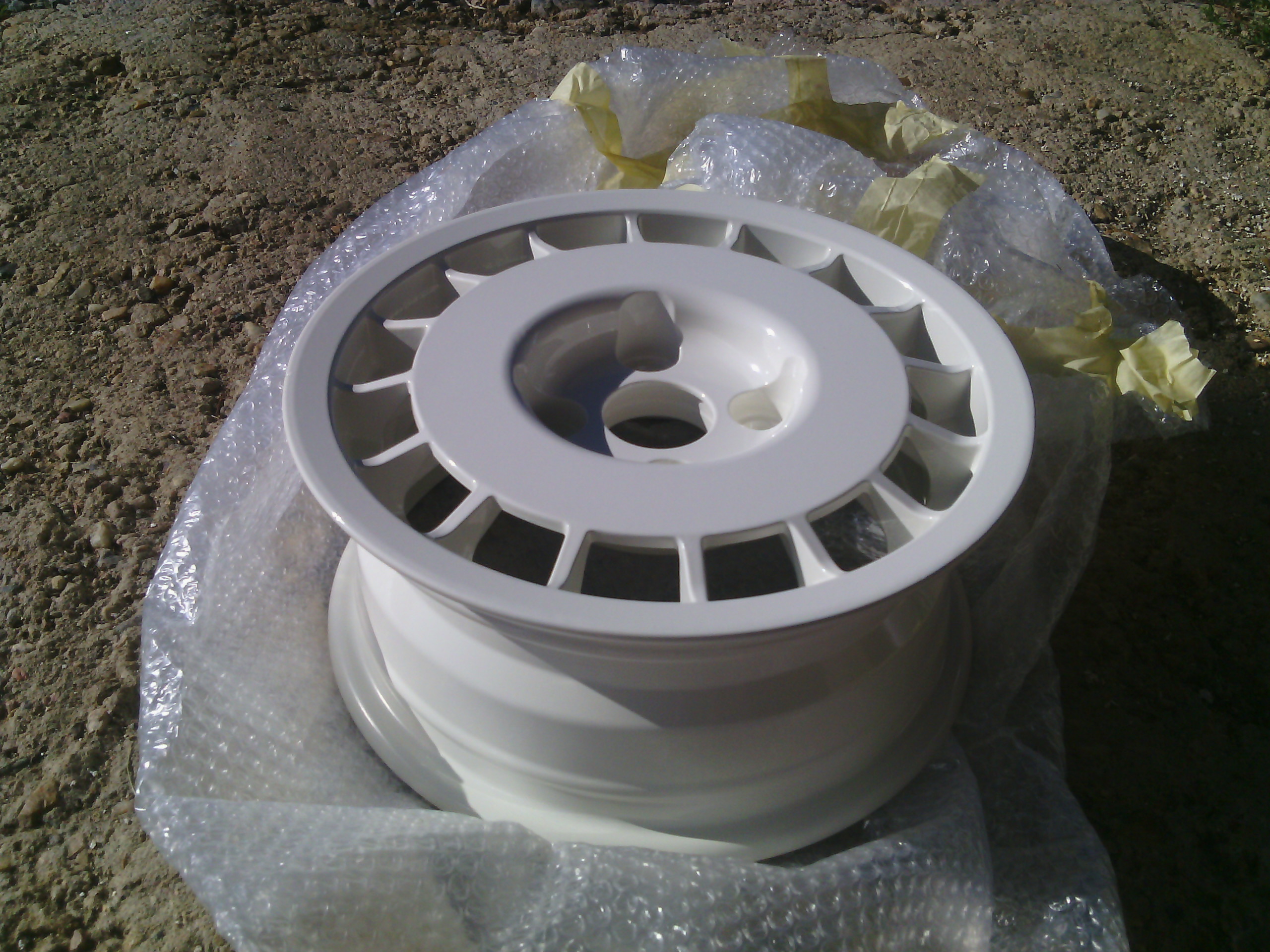

J'ai récupéré mes jantes...avec une belles peintures bien tendu :wub: .au passage, si quelqu'un as une photo de jante, pour m aider à positionner le tocollant :rolleyes:

Voilà fini :wub:

Re: oz racing alu et magnésium ????
Joli !!
