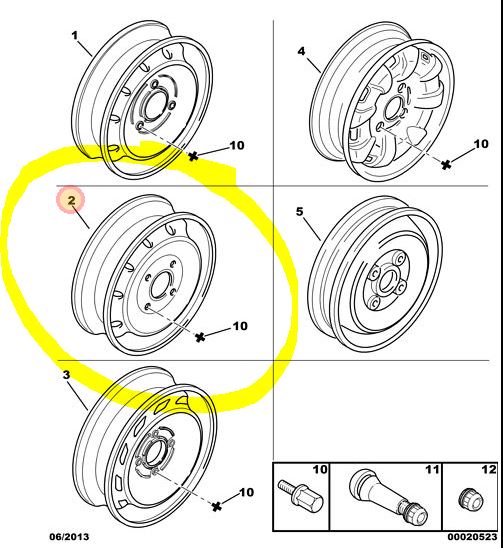

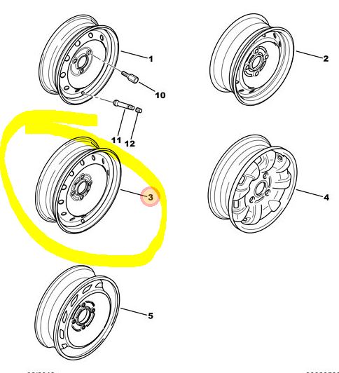

tmrallye a écrit :Salut à tous,
A défaut d'avoir trouvé sur le forum je pose la question ici, aux spécialistes du genre... :D
Existe-t-il de la jante acier 14" en 6 " de large (à défaut 5,5") ET 20 ou 15 qui ressemblerait au dessin de la jante de ralloche ? (petits trous et cerceau large) ? par exemple un truc qui ressemble aux jantes de 106 rallye mais avec les petits trous ronds à la place des (parrallélépipèdes non) rectangles
En gros de la jante de 205 rallye mais en 14 pouces, quoi ! :lol:
ça existe chez psa un truc pareil ?

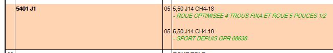

Les trucs les plus proches que j'ai trouvés dans la banque d'organes PSA c'est sur 106 ph2 (Modèle Sport à priori), tu as un montage en largeur 5.5 ET18 ref 5401J1 (la 106 rallye ph2 étant en 6 ET16) et sur Saxo du 6" ET16 ref 5401F2 mais NFP (peut être sur Saxo VTS, New Morning ou un truc comme ça)

Voilà un p'tit visuel des jantes que je t'ai trouvé :
