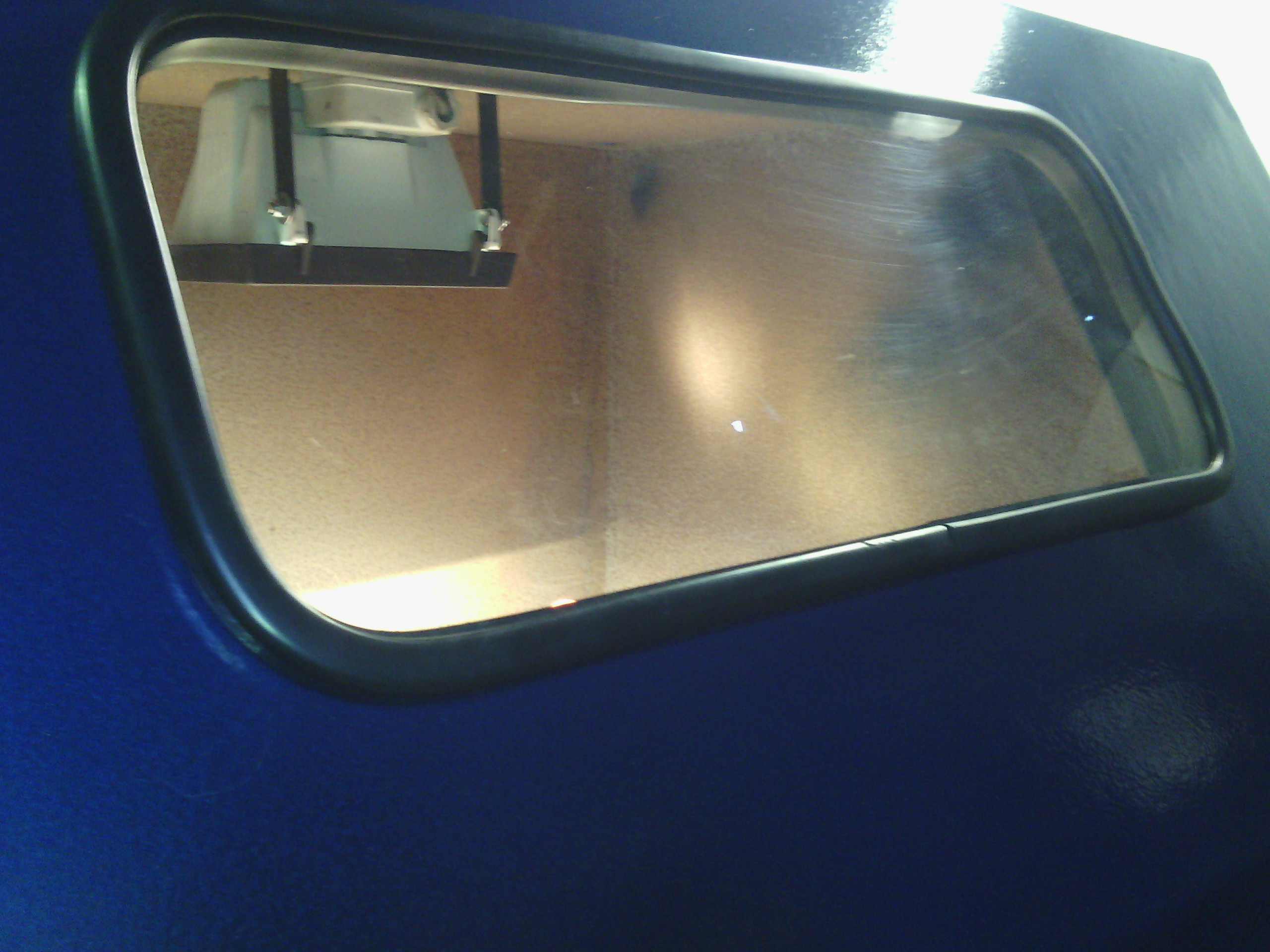

bonjour,
Je suis en plein de le remontage d'une cabine de sablage .
Je me demandais qu elle matière utiliser pour le hublot , verre ou plexi ? Et comment la fixer ?
Merci de vos retour .

- fonce58
- Messages : 2841
- Localisation : Avrée (58)
- Has thanked : 42 times
- Been thanked : 119 times
Re: cabine microbillage
Salut la compagnie,
Du coup j'ai monté la vitre(plexi en attendant) avec un joint de par-brise . Sa se monte et démonte facilement
merci pour vos retour
