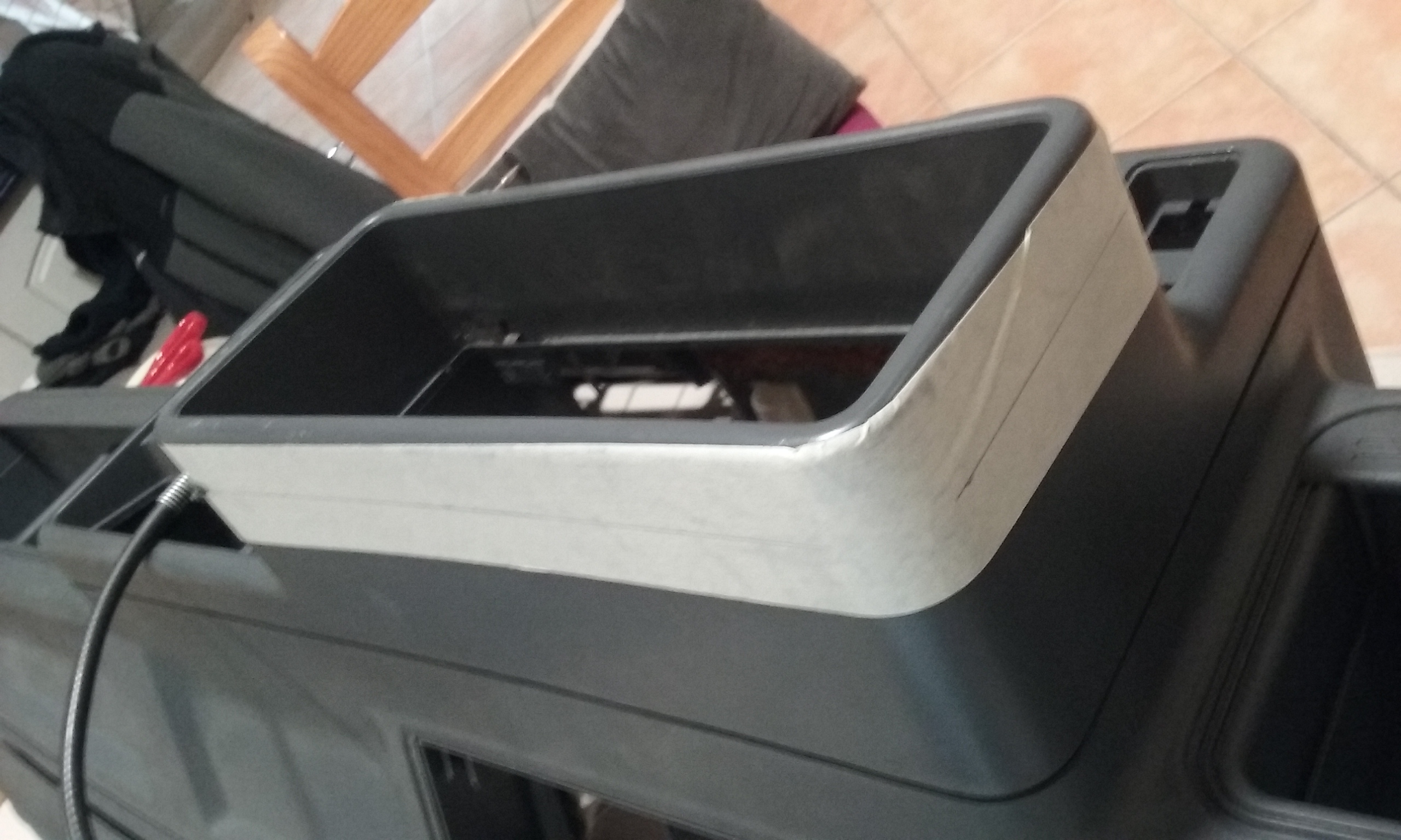

La suite de mon chantier tdb plastoc de m... :lol:
Tout est tellemnt abimé et cassant,surtout la partie de dessus(surement trop pris le soleil) que je dédide de repartir d'une planche de bord d'ax normale en adaptant ,expliquations: une planche de sport ou Gt avec compteur ph2 possède une casquette demontable pour le montage de ce fameux compteur que ne possèdent pas les ax normales ou le compteur rentre direct car légerement plus petit <_<
Il faut donc faire une peu de découpage et de collage:
traçage avant dépoupe
un coup de dremel
un coup de dremel
ablation...
ablation...
collage des pattes découpées provenant de l'ancien tdb
collage des pattes de casquette découpées de l'ancien tdb

Re: Ax sport ph2
download/file.php?mode=view&id=110996
Voilà une nuit de séchage ,je fignolerai les ajustements demain :rolleyes:
mise en place de la casquette pendant le sechage des pattes

Re: Ax sport ph2
:lol: il faut dire que tu as choisi la bonne période de l'année pour travailler le plastique !
Beau boulot en tous cas ! :ok:

Re: Ax sport ph2
Merci JL,j'ai tout déménagé dans la salle à manger au chaud,juste pour de la bonne lumière et +19°c le must par cette météo glaciale :wacko: la colle sèche bien comme ca :ok:

Re: Ax sport ph2
c'est clair,j'en ai dégoté un presque pas abimé,je le repeindrai en noir à la fin du chantier :)
Pour donner un exemple,le plastique était tellement malade que juste un morceau déja cassé d'environ 50 g est tombé de 30cm de haut et s'est recassé en 2 sur le sol :mellow: :blink:

Re: Ax sport ph2
Aujourd'hui montage et ajustement du compteur et peinture de quelques plastiques,2e couche demain et peinture de la planche de bord :)J'ai hate que tout ce soit remonté c'est saoulant à force :rolleyes: <_<
