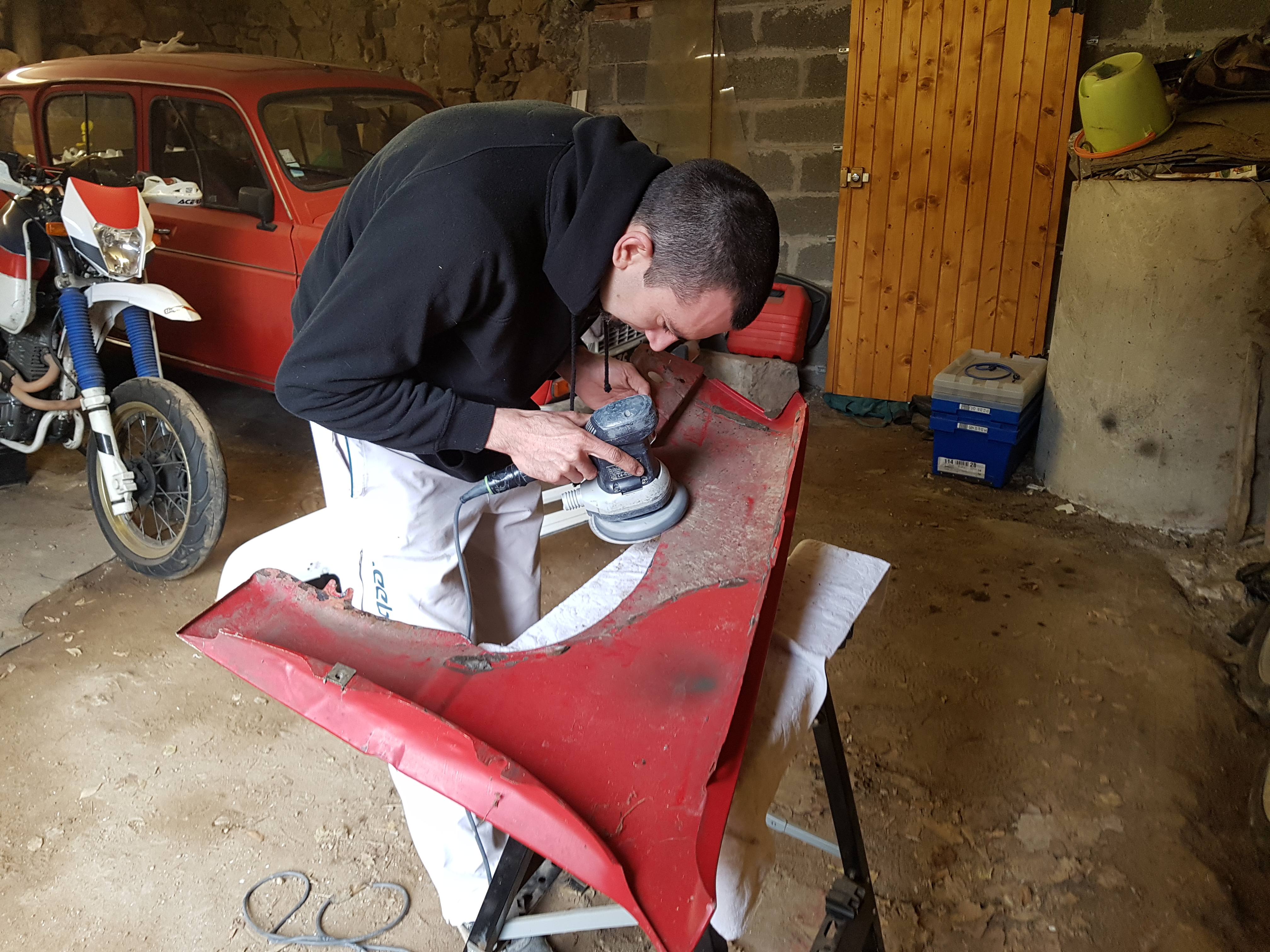

Le Stef était de retour dans le beaujolais ce samedi. Et ça a encore bien avancé.
Il était arrivé avec une extension d'aile refaite à neuf Découpe de l'aile et ponçage

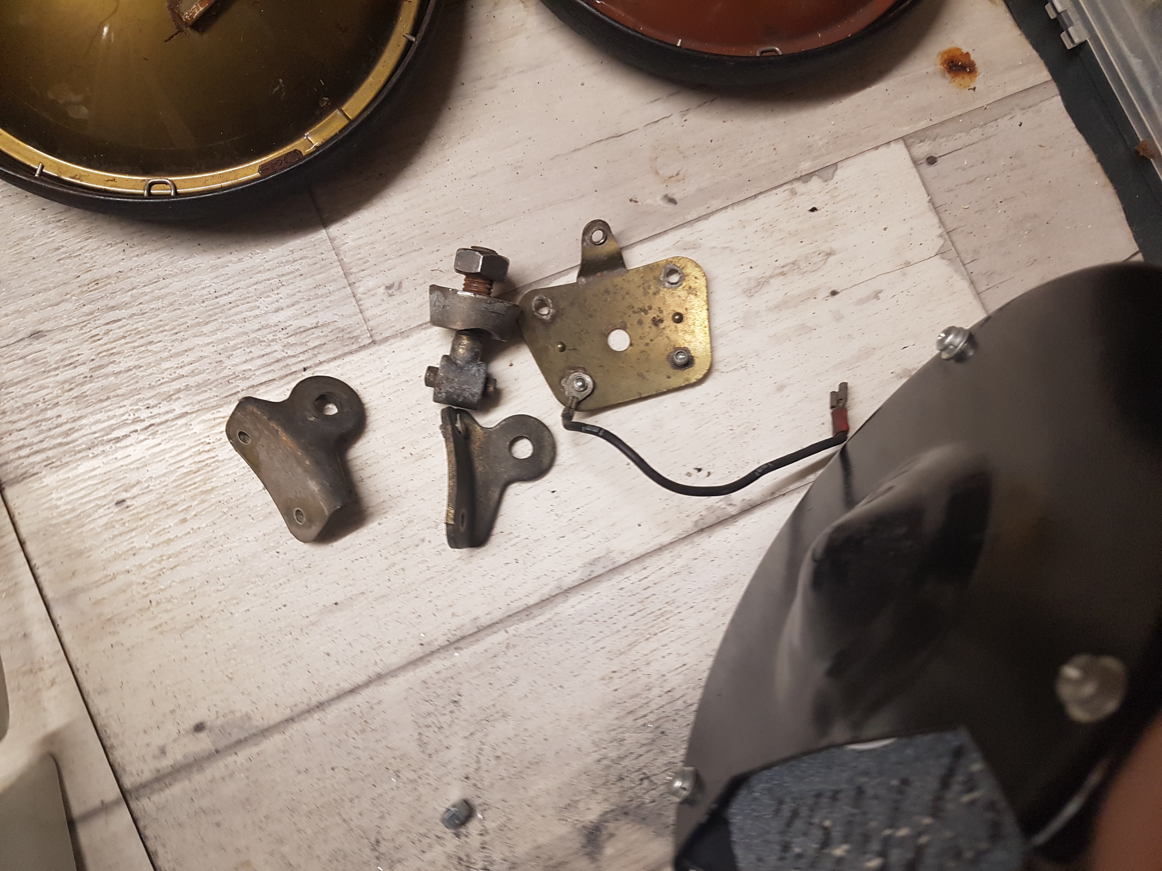

Avancée tout en douceur aujourd'hui
Le pare-choc étant bien sec, on remonte les Oscars.
Pour ceux que ça intéressent, un peu plus de détails pour l'intégration dans la jupe.
D'abord on se débarrasse du système de fixation d'origine. Puis 3 vis directement à travers le bol On bouche ensuite tous les anciens trous avec de la colle bi-composants, histoire de ne pas faire rentrer trop d'humidité dans le bol, et que les vis soient bien fixées (sauf celle qui servira au réglage) 3 trous dans la jupe, les 2 sur le bas seront faciles à reboucher en cas de retour à l'origine et celui du haut sera invisible. Il ne reste plus qu'à remonter.
