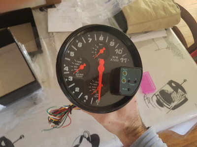

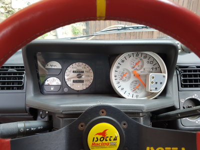

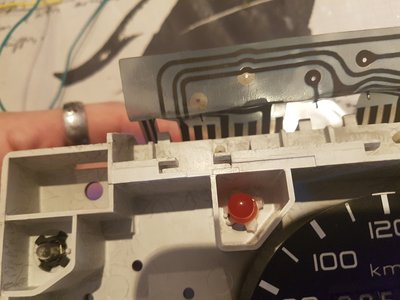

Un autre chantier m'attendait. Le tableau de bord.
Mon compteur de vitesse, déjà pas fiable depuis longtemps (un coup je marche, un coup je marche pas, un coup je reste bloqué, un coup je dis n'importe quoi...), avait définitivement rendu l'âme.
De l'autre côté, mon Autometer, commençait à donner des signes de fatigue aussi (plus de température d'eau, compte tour qui déconnait...). Après 15 ans de bons et loyaux et services et quelques dizaines de milliers de kilomètres, il était temps de le changer aussi... Quitte à tout changer, autant retrouver les couleurs d'époque (merci Yannou qui m'a déniché un bloc compteur nickel !) Un compte tour arrivé pile poil pour mon anniversaire en provenance des US. J'avais un gros shift Light (c'est livré avec le compte tour) que j'avais depuis toujours fixé sur le côté de la casquette de compteur, mais cette verrue grise me plaisait de moins en moins.
Du coup, intégration directement dans le combiné, à la place d'un voyant non utilisé sur nos ralloches, et bien vue Un morceau de gélat' rouge de l'autre côté

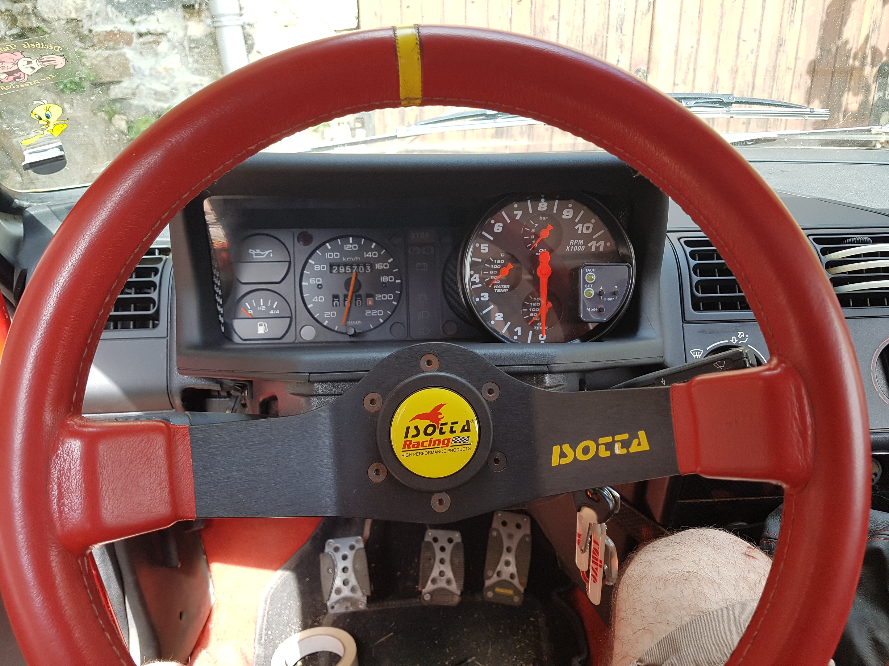

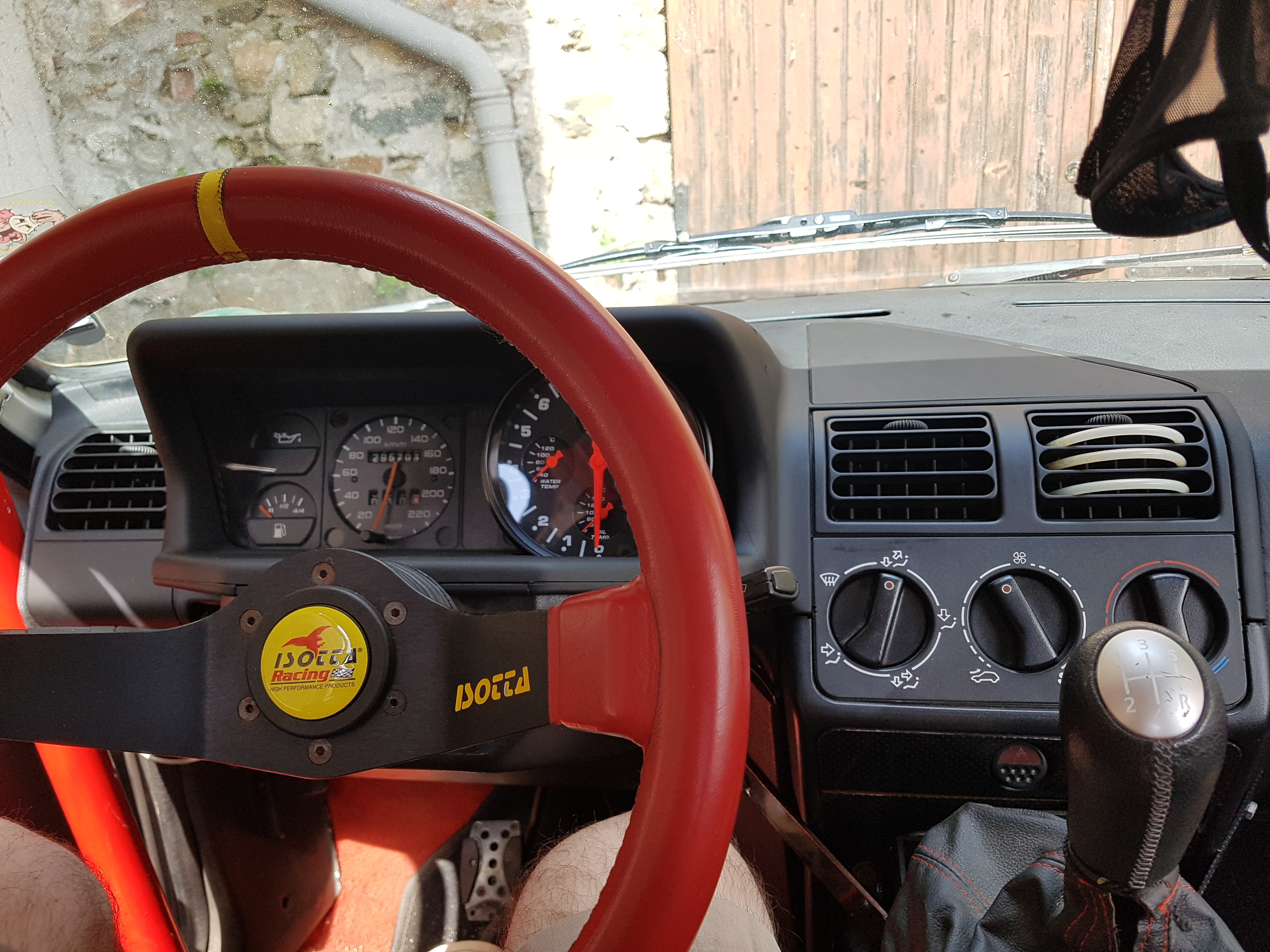

Suite :
On vérifie que tout rentre bien Et on remonte le combiné On en profite pour refaire une beauté à la casquette, même peinture que les aérateurs que m'avait repeint Stef Et on remonte le tout Et je suis pas trop mauvais, tout fonctionne impeccable

Re: La rallye stéphano-ardécho-beaujolaise...
Mon ancien était dans la voiture depuis 15 ans et pas loin de 100 000 bornes je pense.olivF2000 a écrit :j'ai aussi un autometer ,très bon matos, pour l'instant il tient le coup
Oui pour du matos pas prévu pour voir autant de kilomètres, c'est pas mal

Ha ouais !!!
Il claque sa mère ton tableau de bord.
J’espere Juste que t’as pas flingué une belle casquette pour l’integrer !
Mais mi GTI mi compète c’est ultra sympa. Ça change.
