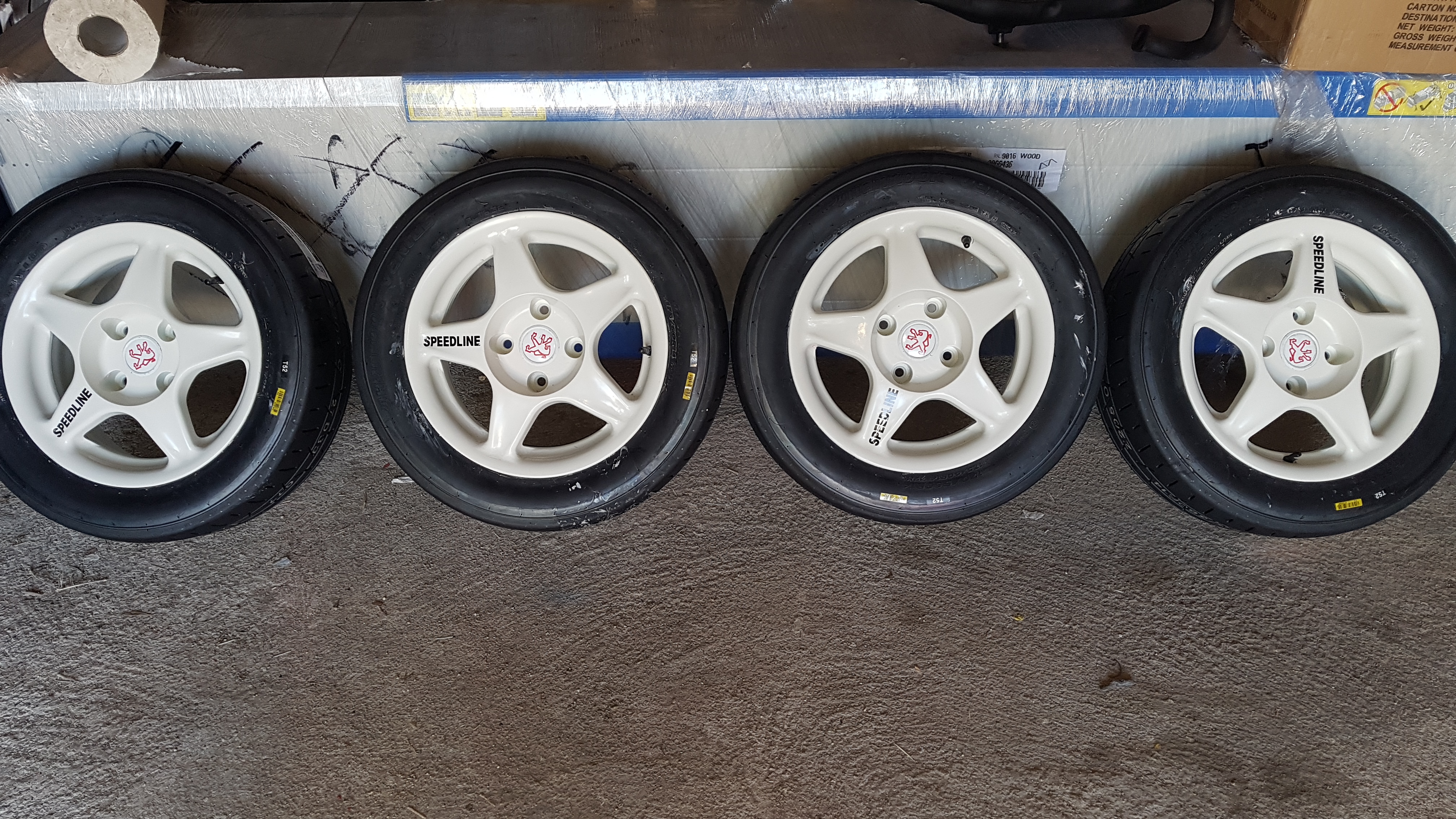

Mission de ma dernière semaine de boulot avant les vacances: monter mes Z205 tout neufs sur mes jantes Mistral fraîchement repeintes :blush:

balles neuves :ok:

Je suis passé chez Reverchon il y a 2 semaines, ça m’a démangé de prendre les Z205rallye :rolleyes:
Impatient d’en avoir besoin :mrgreen:

:rolleyes: ça, c'est fait! :ok:
Sur les recommandations de Reverchon, je vais d'abord les monter sur la routière pour un petit rodage d'une dizaine de kms :rolleyes:
