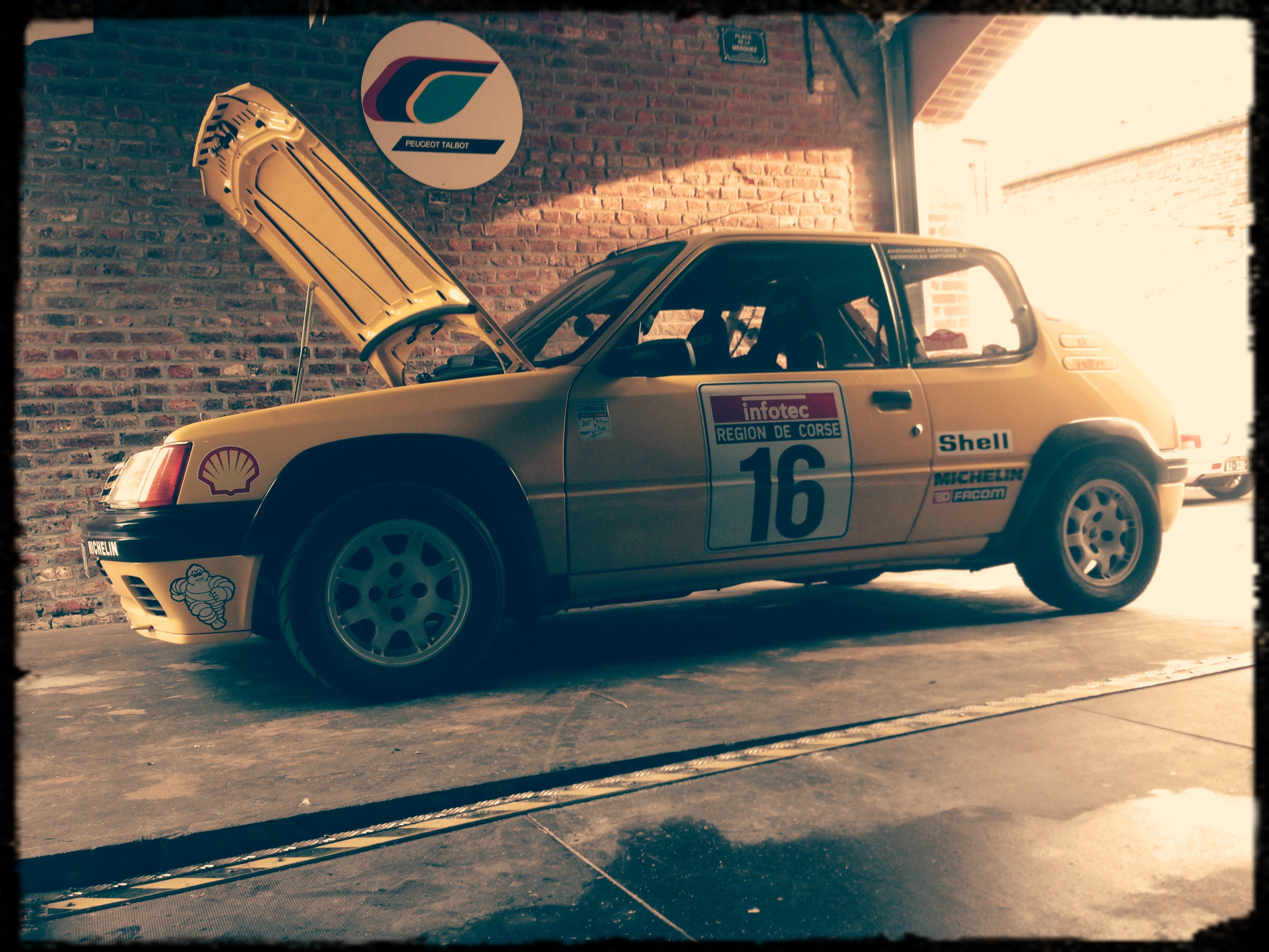

bien rentré du road book de Loeuilly ce week end( merci Aur80), la voiture a bien roulé malgré ce claquement que je n'arrive toujours pas a identifié, et en partant dimanche matin, je me suis aperçu qu'en plus de ça, venait se produire une grosse vibration sur autoroute au dessus de 120km/h.....uniquement lorsque le moteur est en charge, rien au point mort, rien en décélération, rien en descente, donc cette semaine j'ai procédé au remplacement de certaines pièces, une par une en commençant par le support de boite et de son anticouple, le claquement et la vibration étaient toujours présent, puis j'ai remplacé l'anticouple avec son silent bloc par celui de l'ancien moteur, et la , la vibration a disparue, la différence entre les 2 anticouples : l'orientation du silent bloc, j'avais remonté le neuf avec les branches a l'horizontal, et celui de l'ancien moteur avait les branches a la verticale, je l'avais volontairement monté comme cela en espérant le rendre un peu plus rigide, mais c'est visiblement ça qui créait la vibration, le claquement est par contre toujours présent mais moins fort
sinon les 1000 premiers kilomètres sont passés, j'ai donc fait vidange moteur + filtre , j'ai également remplacé le couple de pignon de 5e de MA5L par des pignons de MA5S car il y avait une trop grande marche entre la 4e et la 5e, puis remonté le protege carter
la voici donc quasiment prête pour le rallye charlemagne, en VHRS sur lequel nous nous sommes engagé avec Tonio, et ou bab59 viendra nous faire l'assistance à la fin du mois :D
Image41020330_533255967131821_8879802433023246336_n by baptiste avronsart, sur Flickr
Image41238407_1150314711783004_3349397015623630848_n by baptiste avronsart, sur Flickr
Image40784115_329761791128683_4451555464240431104_n by baptiste avronsart, sur Flickr
