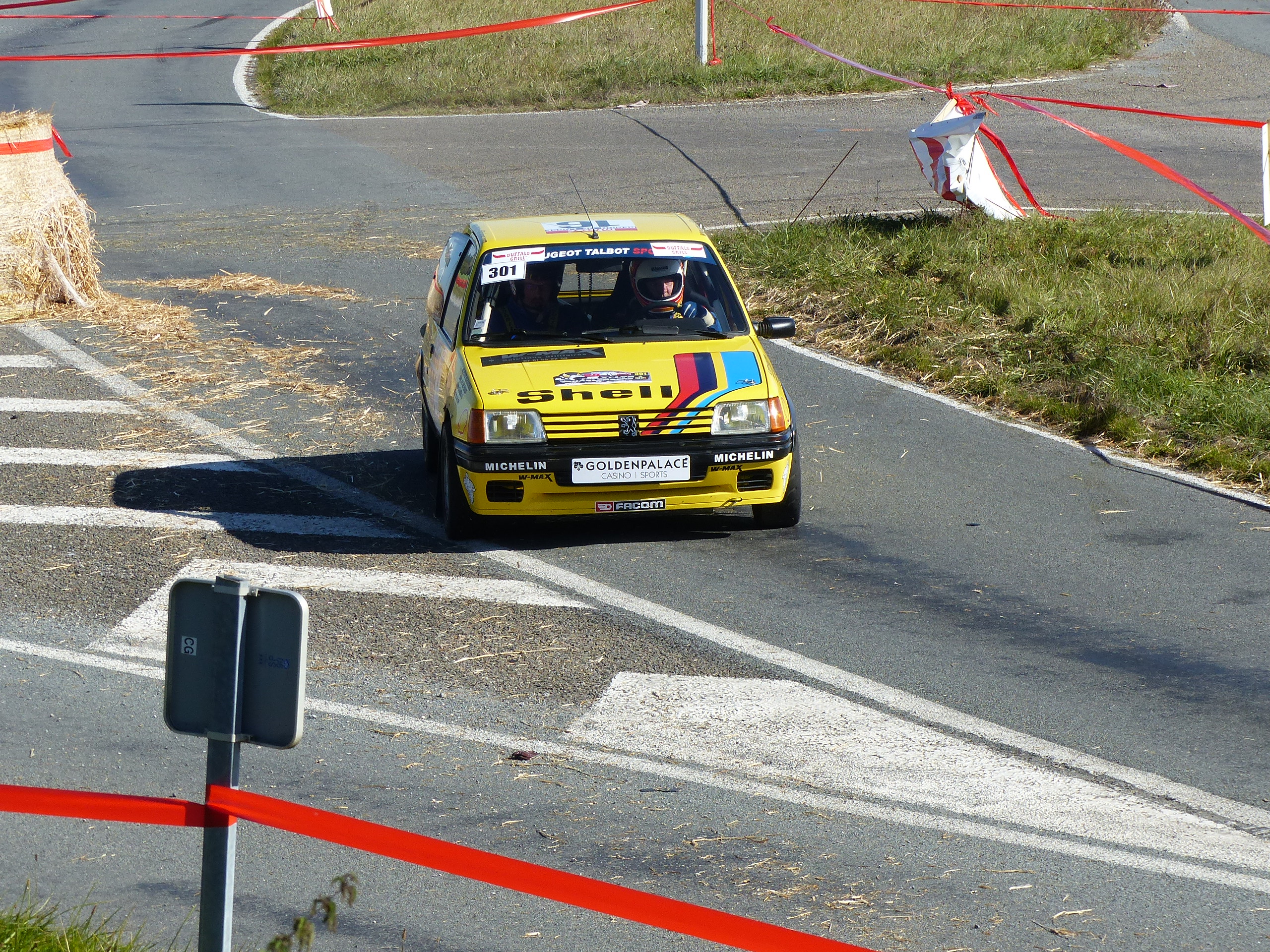

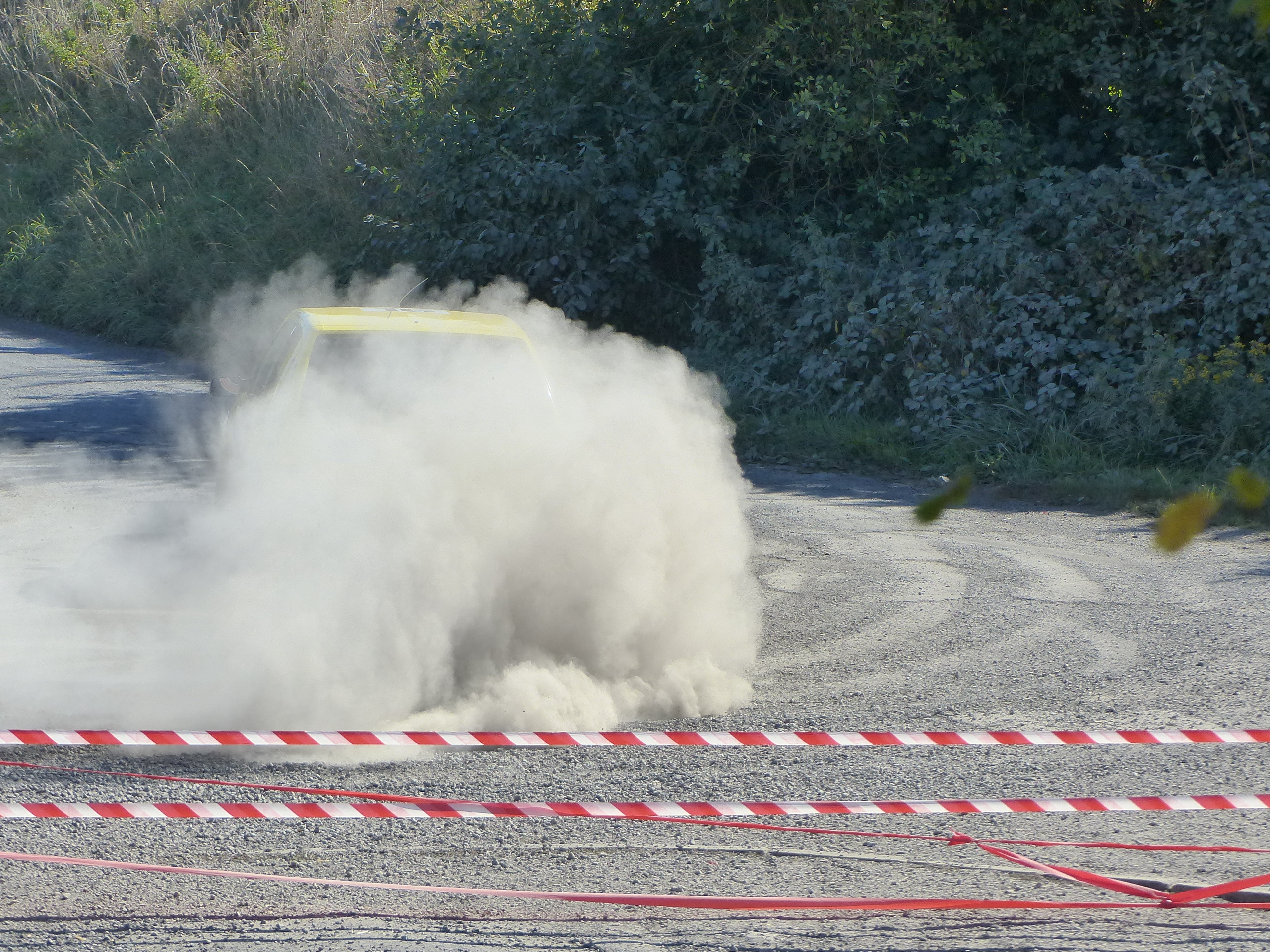

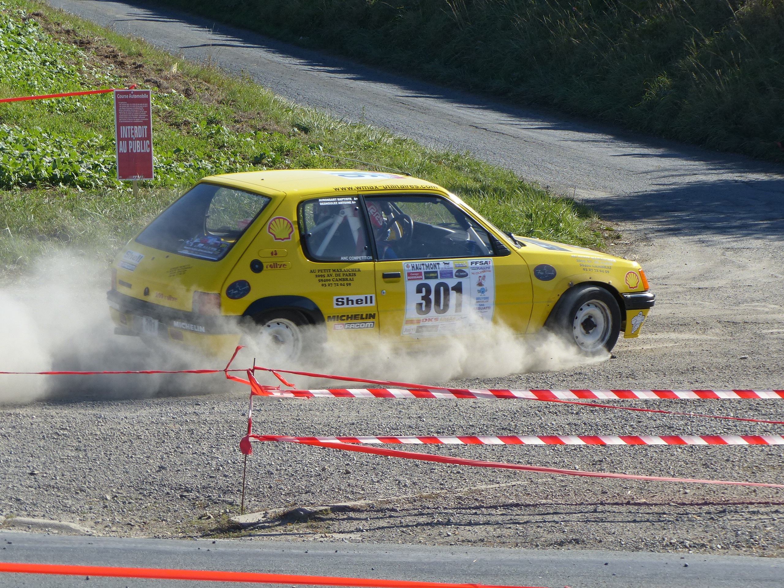

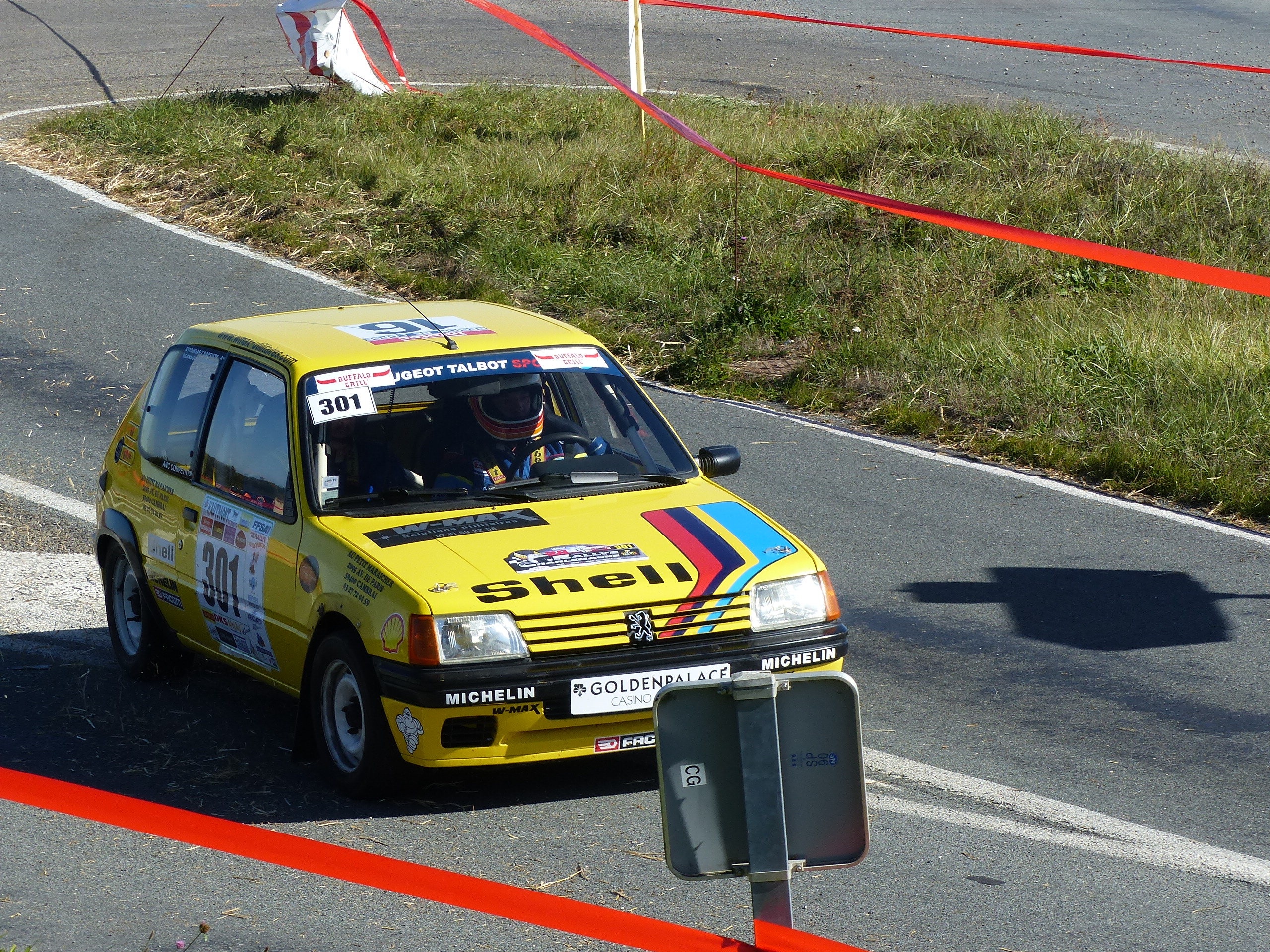

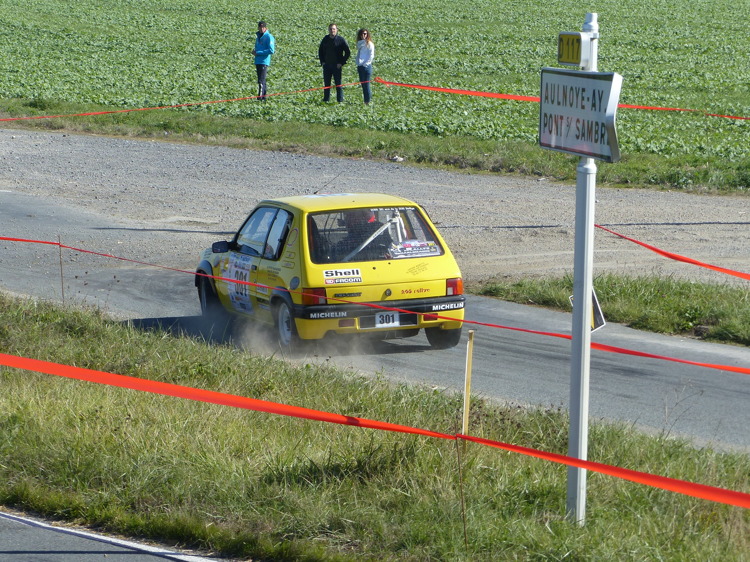

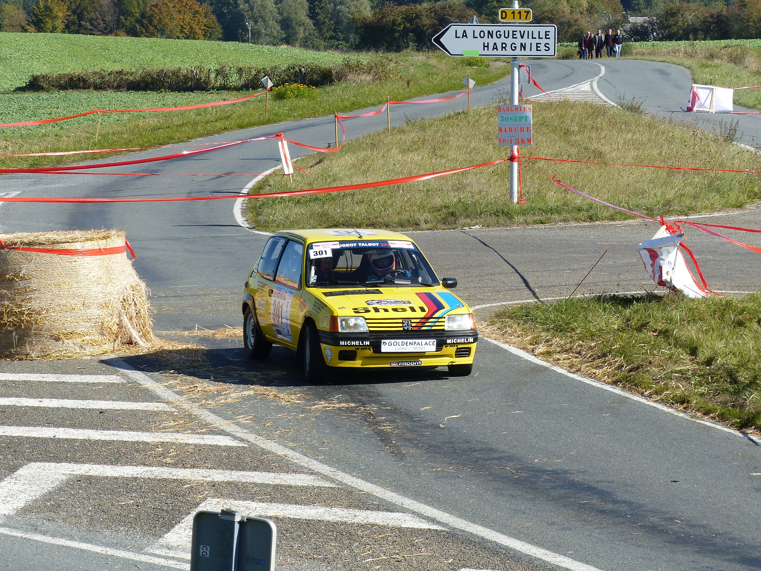

Beau rallye, voici quelques de photos de tes passages aux "5 chemins" !!! quel bordel ce passage ....
J'en ai d'autres, envoi moi ton mail pour que je puisse te les envoyer en haute qualité !
