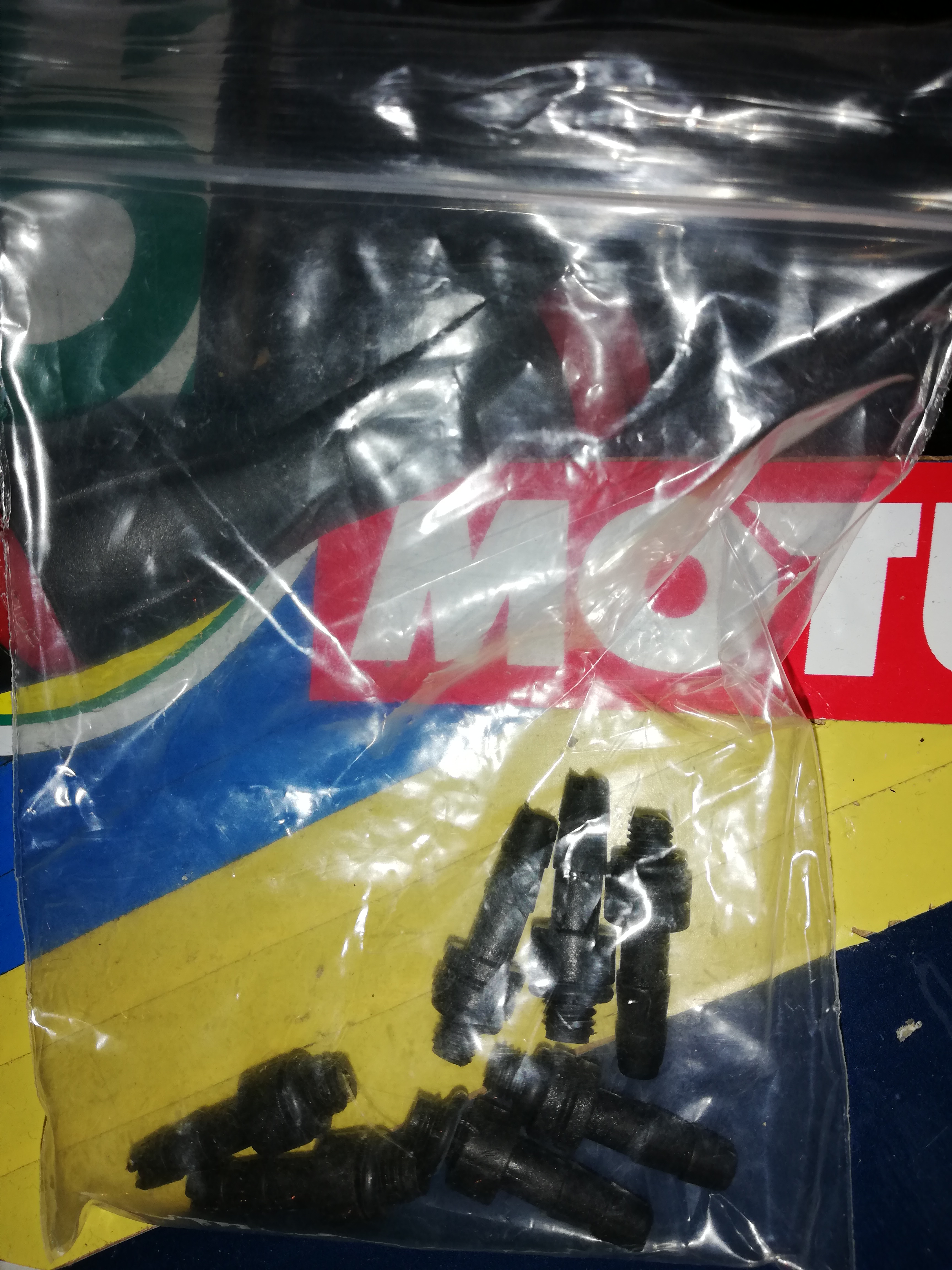

jean a écrit :De mémoire, les prises de depression pour la synchro sont à rapporter. Pour un montage comme les rallye.
Si je comprends bien, il faut que je trouve des tubes (Weber) pour pouvoir bancher mon carbtune?

Re: Réglage carbus Solex AX Sport
Ceux que j'avais réglé étaient en laiton mais c'est tout à fait ça !
Des tubes rapportés.

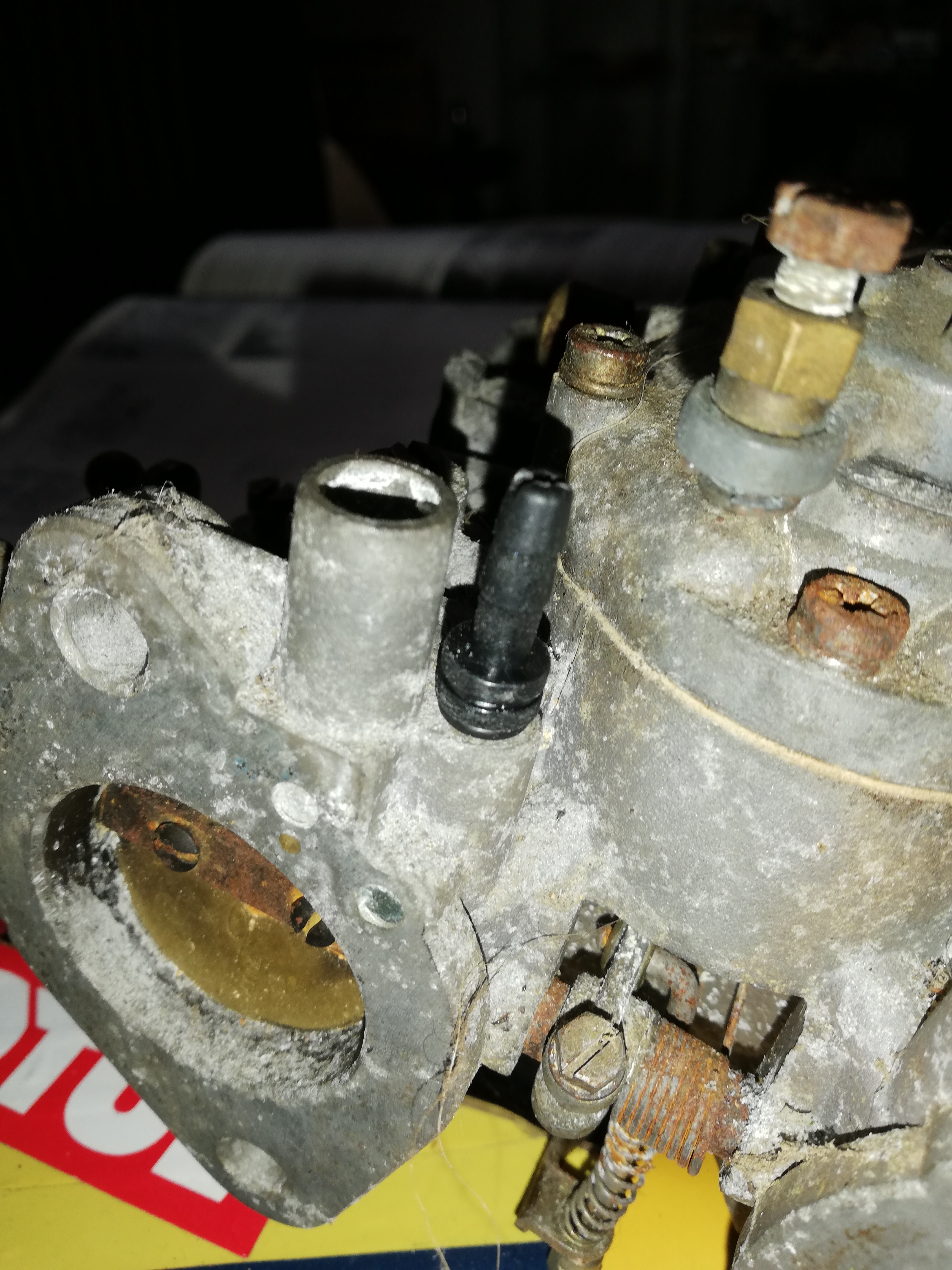

a ma connaissance ,y 'a pas de tubes rapportés sur les Solex...moi c 'est une phase 2 de Décembre 88 , et tout comme les weber de la rallye : sur le 2 , recyclage d ' huile ,sur le 3 avance a froid et sur le coté du 4 Cde de la capsule de dépression .... C 'est sur une phase 1 ?
