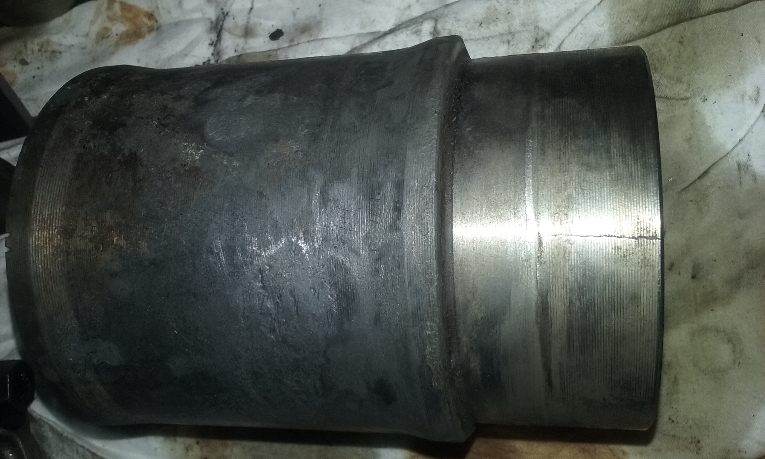

Séquence nettoyage aujourd'hui ,j'ai décollé le plus gros à la spatule,et fini par gratter ce qui était collé,jet d'eau grattage re jet d'eau ,soufflage pour virer toute l'humidité et versé de l'huile dans le vilo pour éviter le grippage
J'ai une chemise hs,corrosion qui a grignoté quelques 10emes et une fissure dans le bas
Le bloc est sauvé,les portées des chemises sont impeccables

...Au départ c'était juste un déculassage pour faire évoluer le 1300...Avec les mauvaises surprises,j'ai tout sorti,sauf le vilo,il me fallait donc une pochette de joint complète un jeux de chemises neuves (vu q'une est félée,je préfère toutes les remplacer ) ,ca fait déja pas mal de choses en plus
...Et en y regardant bien,j'ai le bloc alu du 1360 qui attends sagement sur l'étagère,donc c'est décidé,je remonte ce bloc avec la culasse du Tu24,les chemises et pistons sont commandés,je reste en alésage de 75 pour la fiabilité,mais montage en bielles longues de Tu5 et pistons Wosner avec hauteur d'axe "basse" ...Pour l'instant je décalamine les conduits d'échappements de la culasse ,séquence ramonage

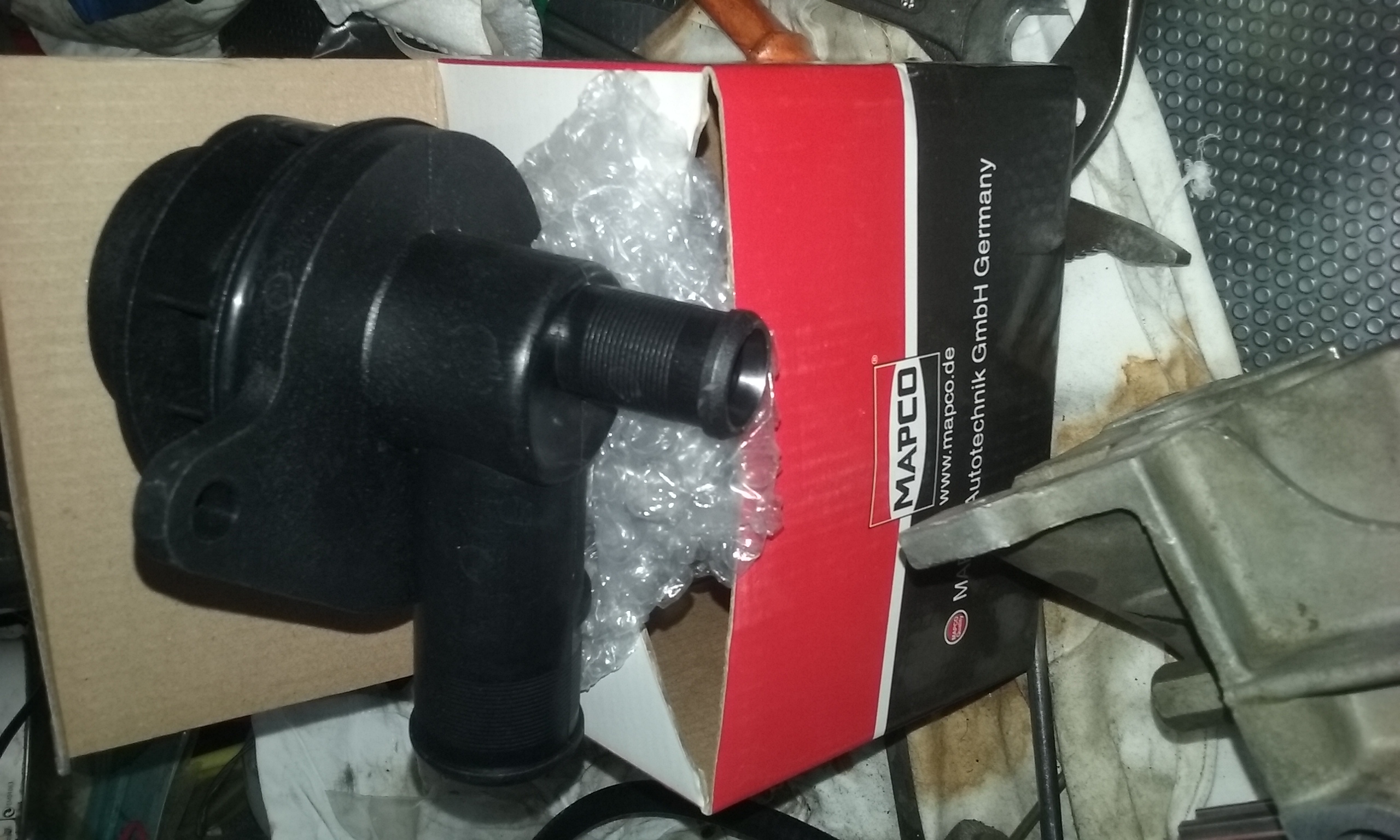

2e photo, je suis heureux de constater que cette pièce se trouve neuve
Une ref ? Steuplé !

1201-66 chez Peugeot ,dispo dixit service box,sinon moins cher sur oscartruc: MAPCO 28430,existe aussi en QH: QTH857CFjean a écrit :2e photo, je suis heureux de constater que cette pièce se trouve neuve![]()
Une ref ? Steuplé !
https://www.oscaro.com/fr/search?q=1201%2066&vid=22054

C'est vrai que celle d'origine en alu finit par se bouffer....jean a écrit :2e photo, je suis heureux de constater que cette pièce se trouve neuve![]()
Une ref ? Steuplé !
J'avais récupéré un corps neuf en boite Peug et cette pièce Peug aussi mais en plastoc ou bakélite !!!
