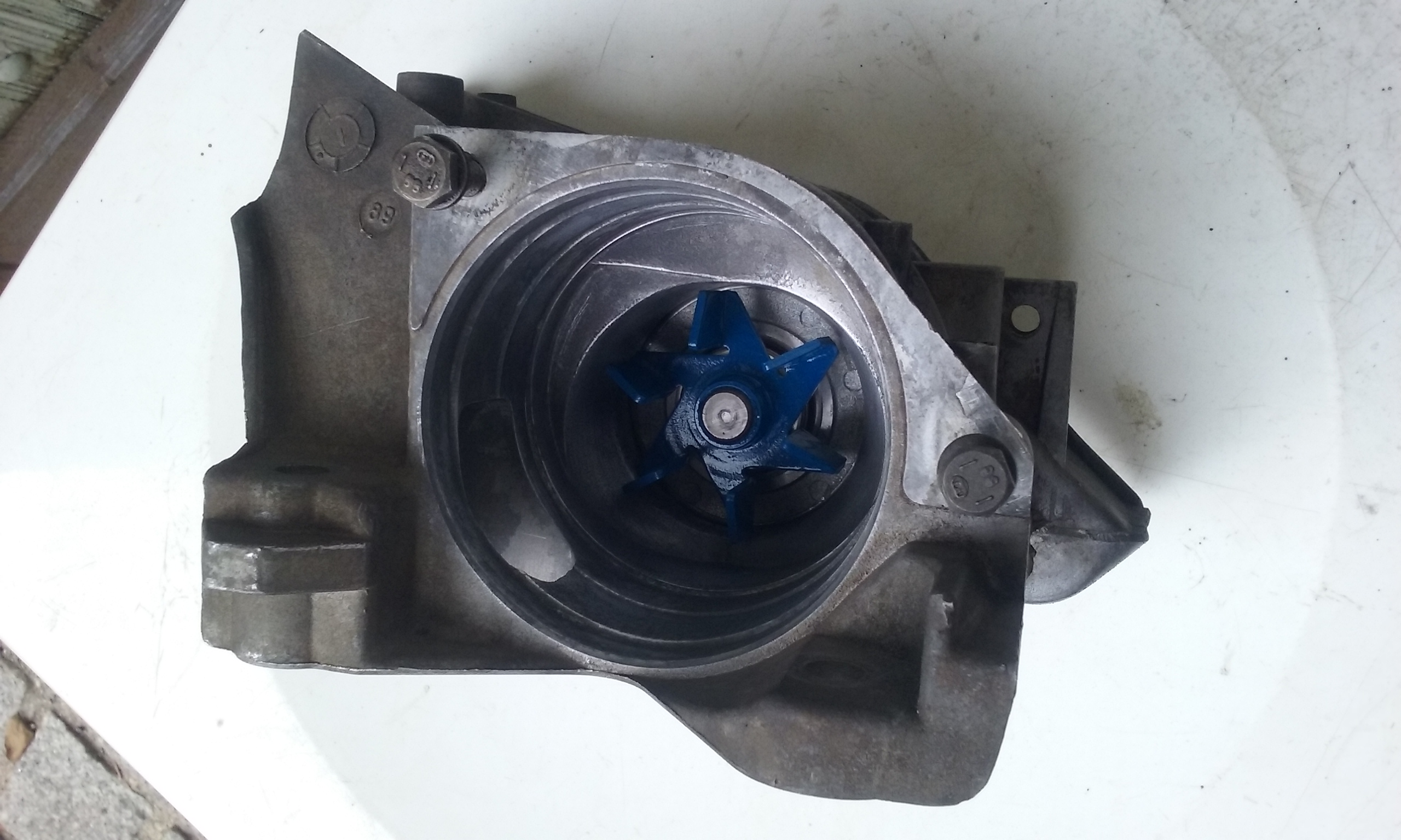

2e photo, je suis heureux de constater que cette pièce se trouve neuve <oo>
Une ref ? Steuplé !
Messages : 9942
A remercié : 735 fois
A été remercié : 692 fois
Re: Mes rallyes...F2000,bientôt de retour en 1400!
jean a écrit :2e photo, je suis heureux de constater que cette pièce se trouve neuve <oo>
Une ref ? Steuplé !
1201-66 chez Peugeot ,dispo dixit service box,sinon moins cher sur oscartruc: MAPCO 28430,existe aussi en QH: QTH857CF
https://www.oscaro.com/fr/search?q=1201%2066&vid=22054
Messages : 8797
A remercié : 1215 fois
A été remercié : 1593 fois
Une ref ? Steuplé !
C'est vrai que celle d'origine en alu finit par se bouffer....
J'avais récupéré un corps neuf en boite Peug et cette pièce Peug aussi mais en plastoc ou bakélite !!! ;) Mais déjà vu passer sur les sites de pièces classiques.. :ok:
