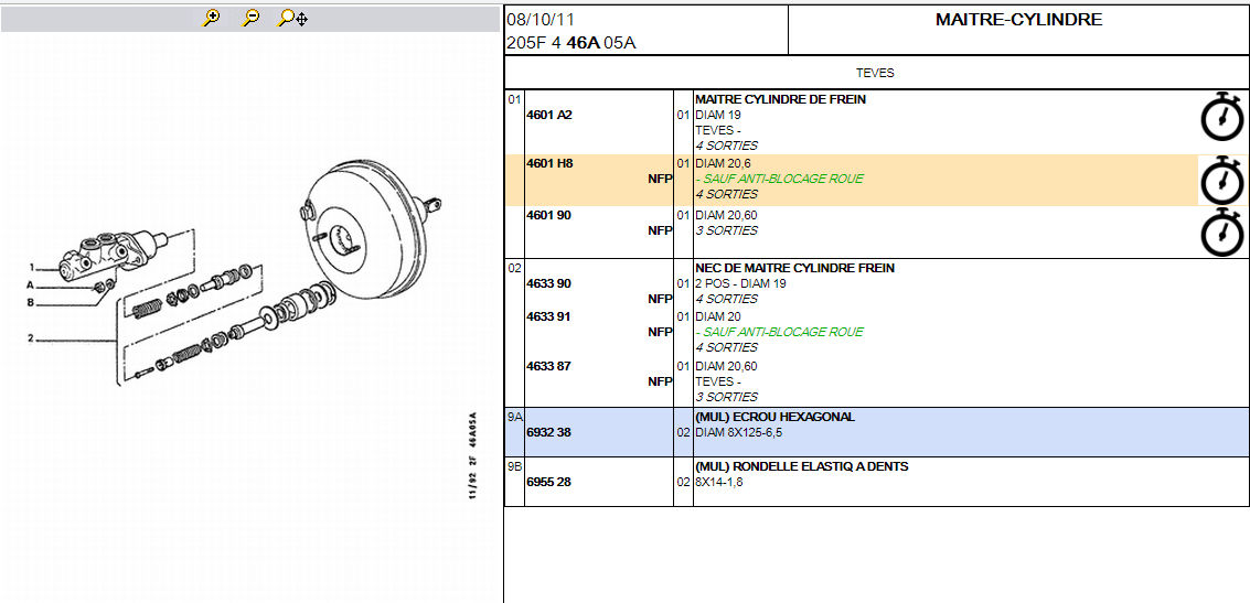

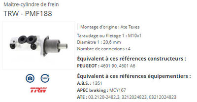

Re: maitre cylindre
J'ai le doute sur le MC que j'ai commandé !!!
Quand on parle d'un maitre cylindre de 20mm par exemple, je peux mesurer la tige qui sort directement ? Si oui, je viens de le faire sur mon ancien, c'est écrit "20" sur le corps du maitre cylindre, mais en mesurant, je trouve le tige, je suis à 17mm de diamètre.
J'ai été con de ne pas mesurer le neuf :wacko: mais en y réfléchissant (ouais désolé j'écris mes posts en réfléchissant), la protection qui est sur la tige quand on reçoit le MC neuf, je l'ai replacé sur le vieux, donc en fait ça doit être les même diamètre.
==> Ce message est inutile. Merci si vous avez lu jusqu'au bout ! :ph34r:

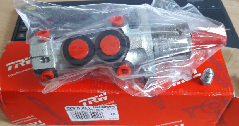

J'ai monté celui là:

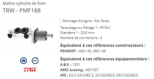

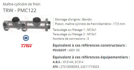

en origine, Oscaro indique celui là (17,5mm) on voit bien que les trous pour le bocal n'ont rien à voir !
Il propose celui là aussi en origine (17,5 toujours)

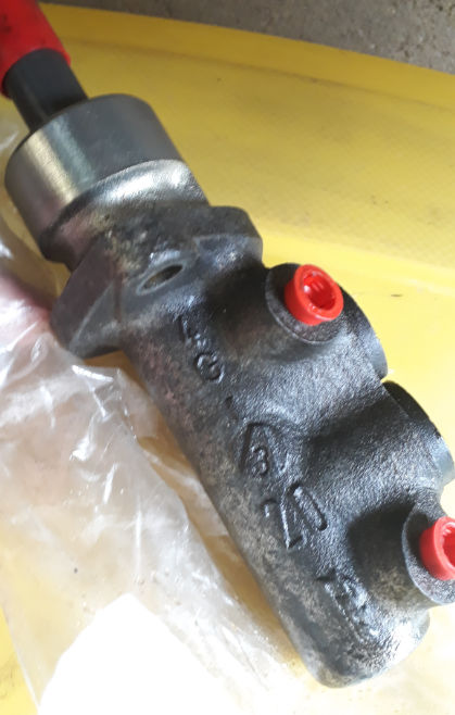

sur ma voiture, j'avais celui là:
On notera que j'ai remis le capuchon
où j'ai pu trouver cette info que d'origine c'est du 20,6mm ?!
Messages : 10322

Re: maitre cylindre

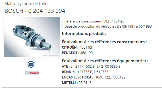

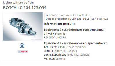

c'est là que j'ai du trouvé l'information :lol:
étonnant, quelque soit la motorisation en fait c'est toutes les 205 le même MC ?! :huh:
