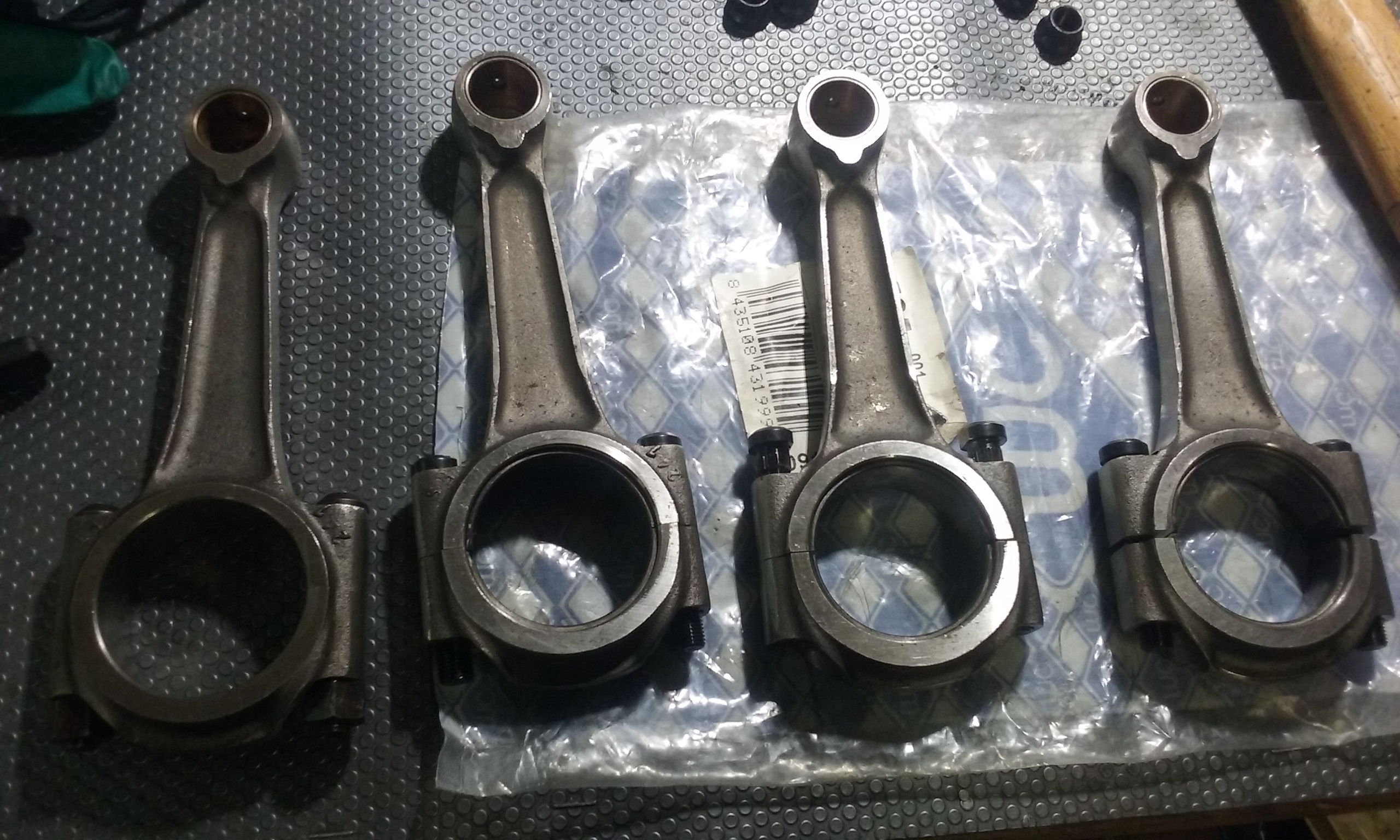

Montage et controle des bielles,j'ai enlevé la visserie ARP de ces bielles pour remettre de l'origine :ok:
Puis installation sur le vilo,l'assemblage est bon,pas de jeu ni de serrage,c'est libre :ok:
Pose des chemises juste pour se faire mal aux yeux,et oui toujours pas de pistons :crying: :angry: :angry: :angry: :angry:
