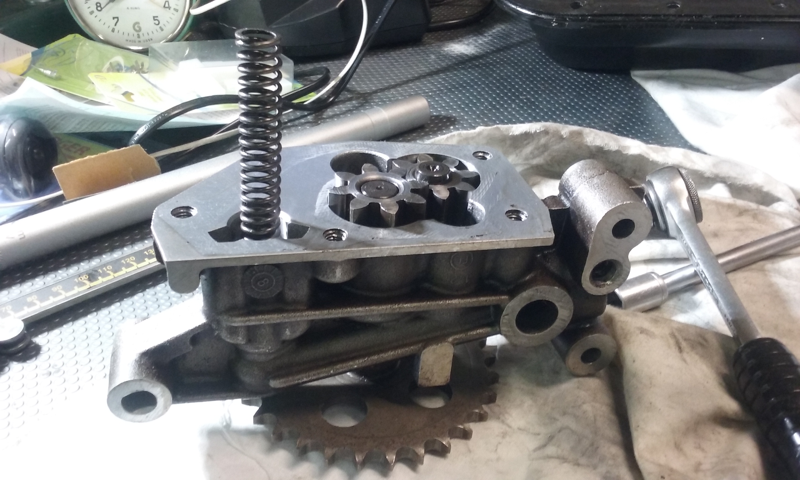

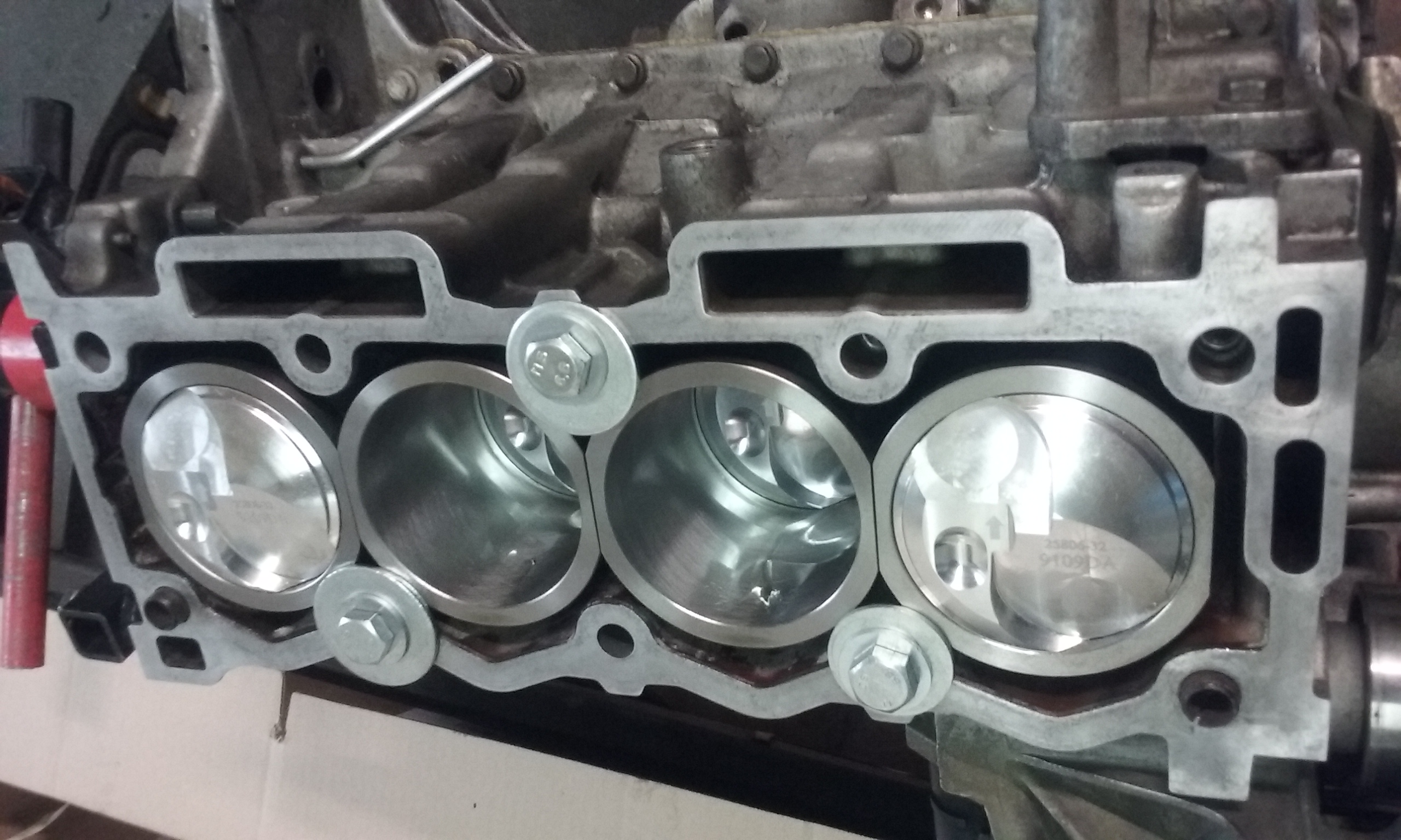

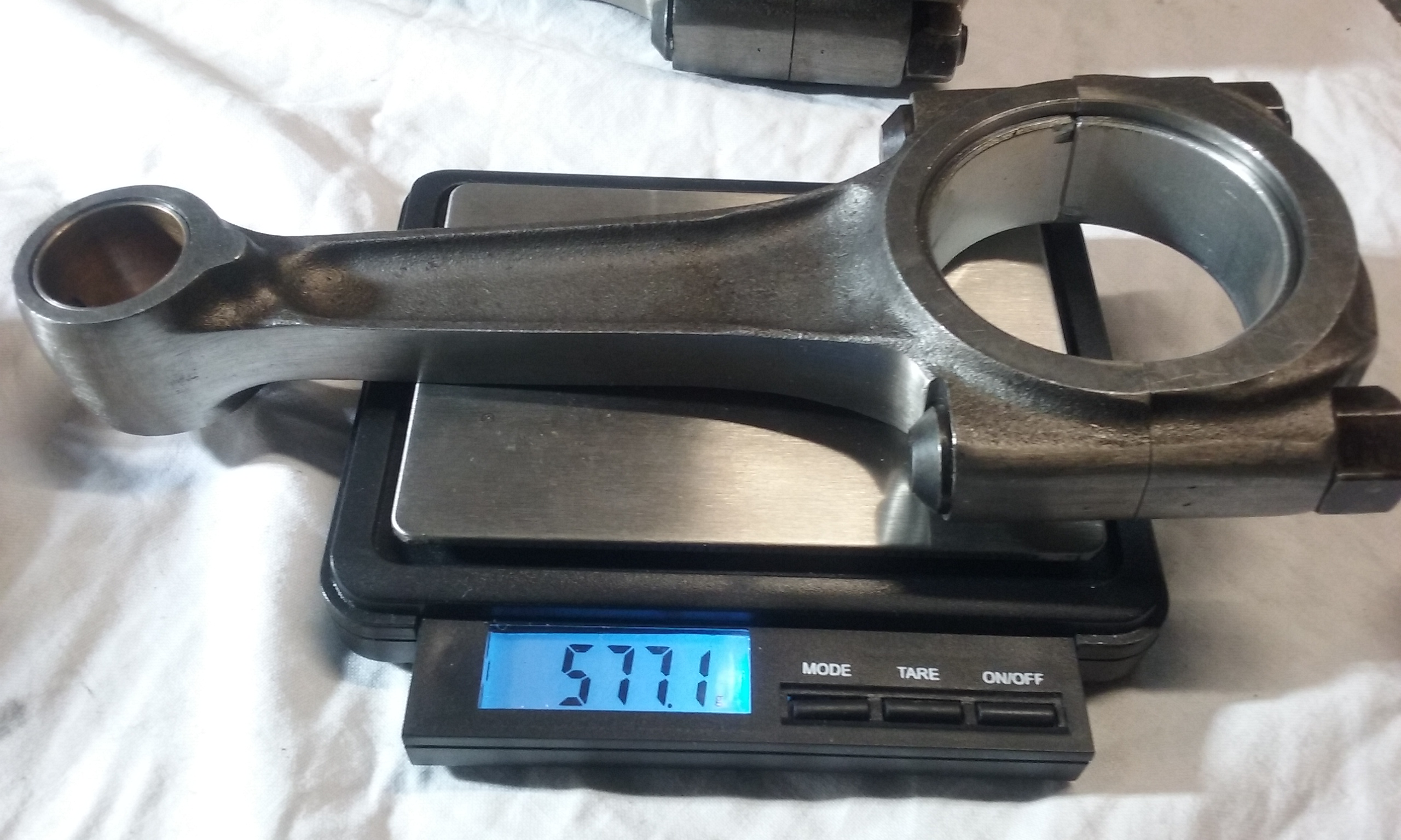

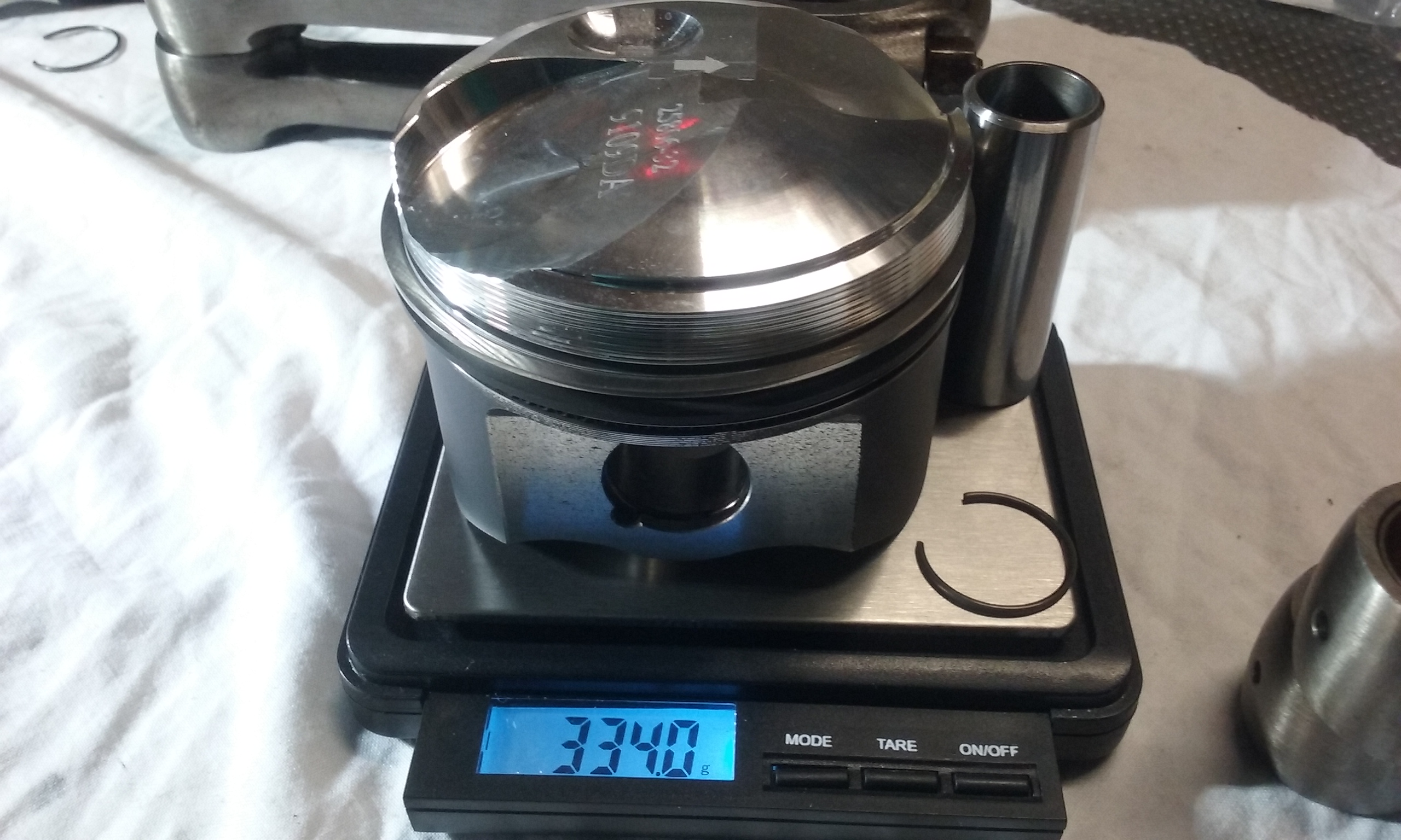

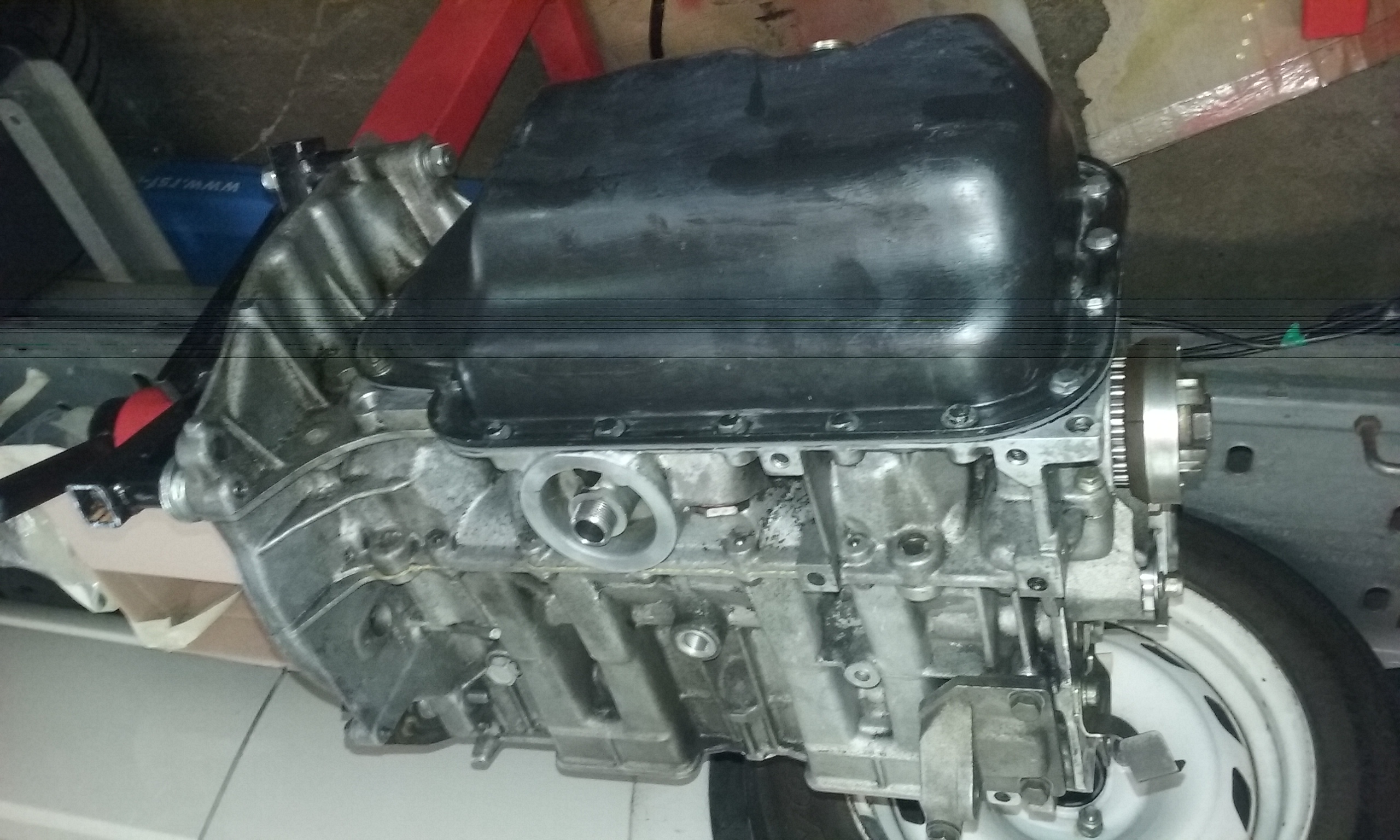

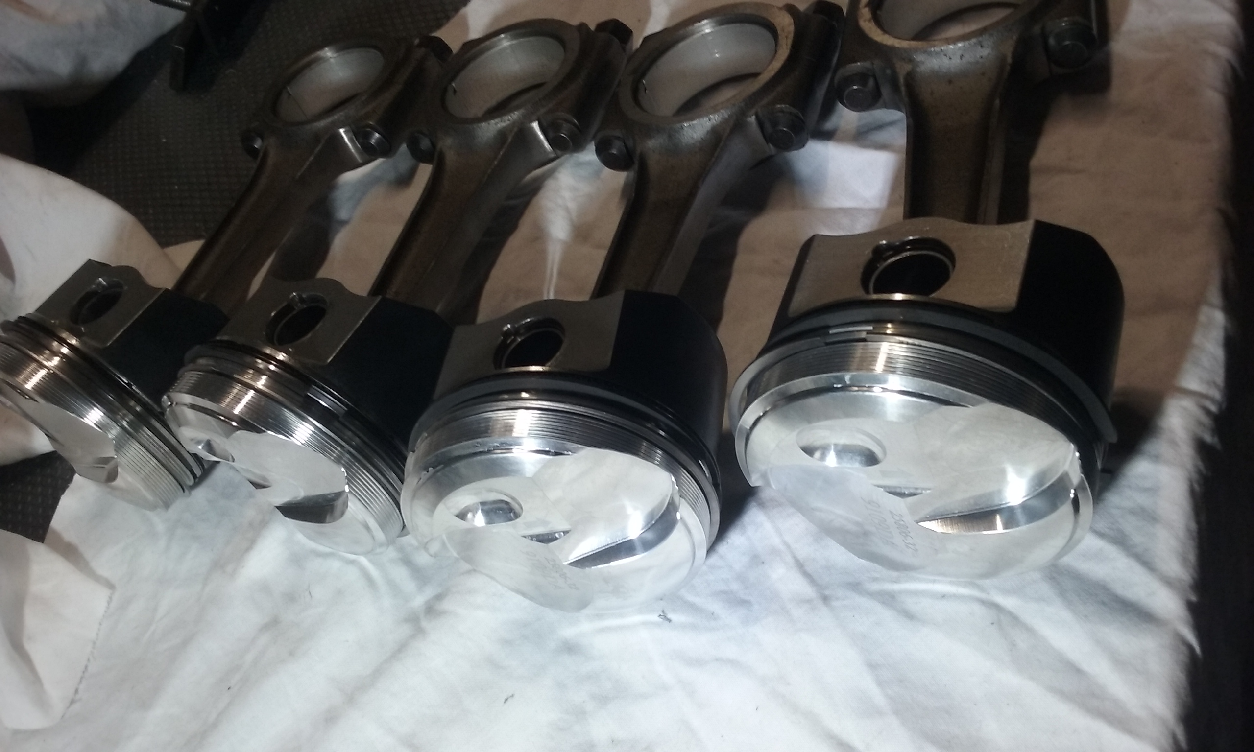

Assemblage :)
Il a fallu assembler les segments sur les pistons,le moment le plus stressant :wacko:
Pesée des pistons et bielles...tout est équilibré,j'ai monté les 2 pistons les plus lourds (2g de différence) avec les 2 bielles les plus légères et inversement ,résultat chaque ensemble biellle/piston se tient en 0,8g :ok: Ensuite assemblege avec les chemises,révision de la pompe,j'ai remplacé celle initale du tu24 par une autre en meilleur état :unsure: et fermeture du carter,voilà,bas moteur fini ...la suite sa sera l'adaptation de la culasse et usinage des chambres :rolleyes:

Messages : 8744
Has thanked : 1220 times
Been thanked : 1585 times
Re: Mes rallyes...F2000,bientôt de retour en 1400!
Super c’est tout beau ... B)
Tu n’as pas cherché à équilibrer au même poids de façon rigoureuse ??
Messages : 9939
Has thanked : 741 times
Been thanked : 706 times
Pistons neufs: je n'y touche pas <_<
Bielles déjà équilibrées très peu de différences entre elles,pas envie d'y toucher non plus "_"

Tu as l’outillage pour mesurer tes hauteurs de chemises ?
Messages : 6920
Has thanked : 960 times
Been thanked : 489 times
Bien Olivier, beau boulot :ok:
Teelck a écrit :Tu as l’outillage pour mesurer tes hauteurs de chemises ?
Je cherche depuis longtemps un support pour micromètre permettant de contrôler le dépassement des chemises...
Jamais trouvé :( Si vous avez une piste à me donner....
Perso, je vérifie ce dépassement avec une règle et des cales :blink:

Messages : 9939
Oui j'ai mesuré avec le jeu de cales et une surface rectifée comme équerre de mécanicien ou le chant de pied à coulisse.Tout était dans les tolérances :ok:
