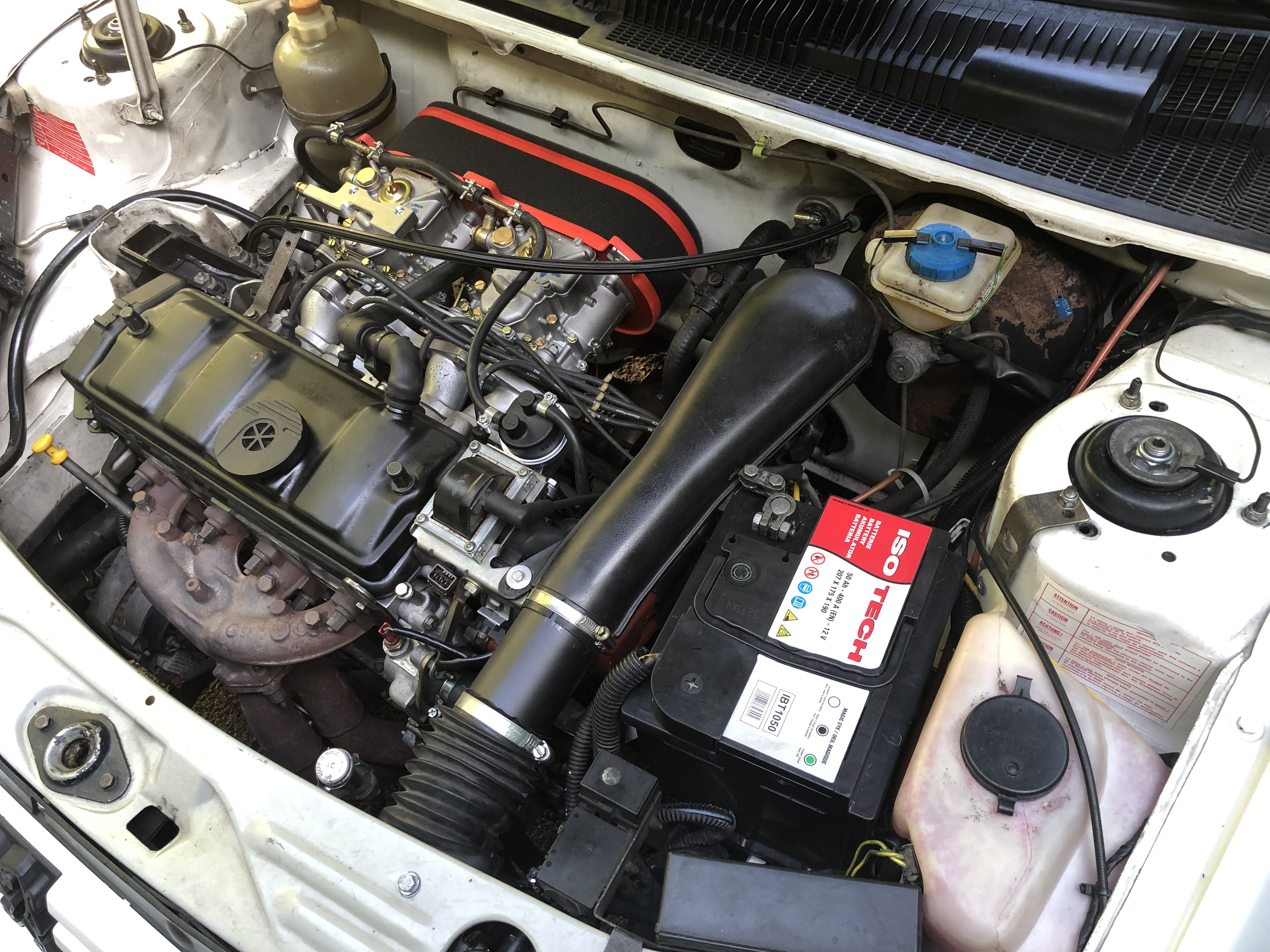

La voiture a depuis son achat bénéficié d’une préparation moteur aux spécifications "groupe A" que je vais tenter de vous décrire.

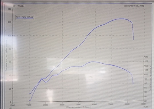

Pistons forgés, bielles allégées baguées bronze, préparation culasse (RV >14/1), culbuteurs rotulés, AAC groupe A, poulie AAC réglable, bas moteur équilibré, Webers 45, ligne échappement groupe A (collecteur, bi-tube), inter silencieux inox...
132cv à 7700, 14mkg à 5800

Merci. B) oui, les sensations mécaniques sont terribles. Il monte jusqu’à 8200rpm sans faiblir !
Valeurs de courbes à corriger d’un facteur 1,058

132cv :o tu ne dois pas t'ennuyer avec ça <oo>

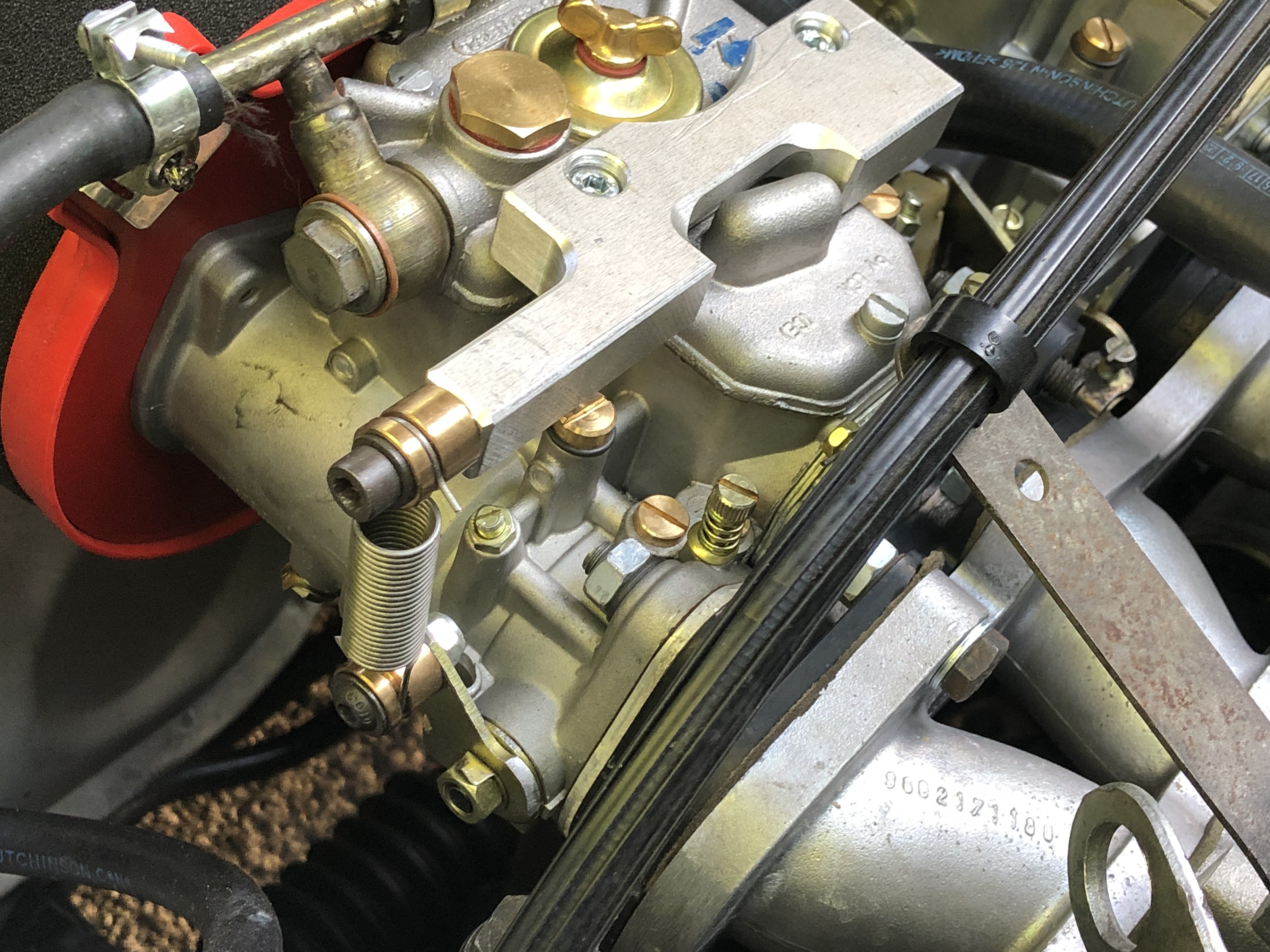

C'est quoi la pièce sur le carbu de gauche avec le ressort à l'extérieur ?

Les carbus c'est du DCOE j'ai l'impression.
La pièce, on dirait un rappel de fermeture de papillon. :)

Concernant la pièce sur le carbu gauche, voici une photo pour comprendre sa fonction.
