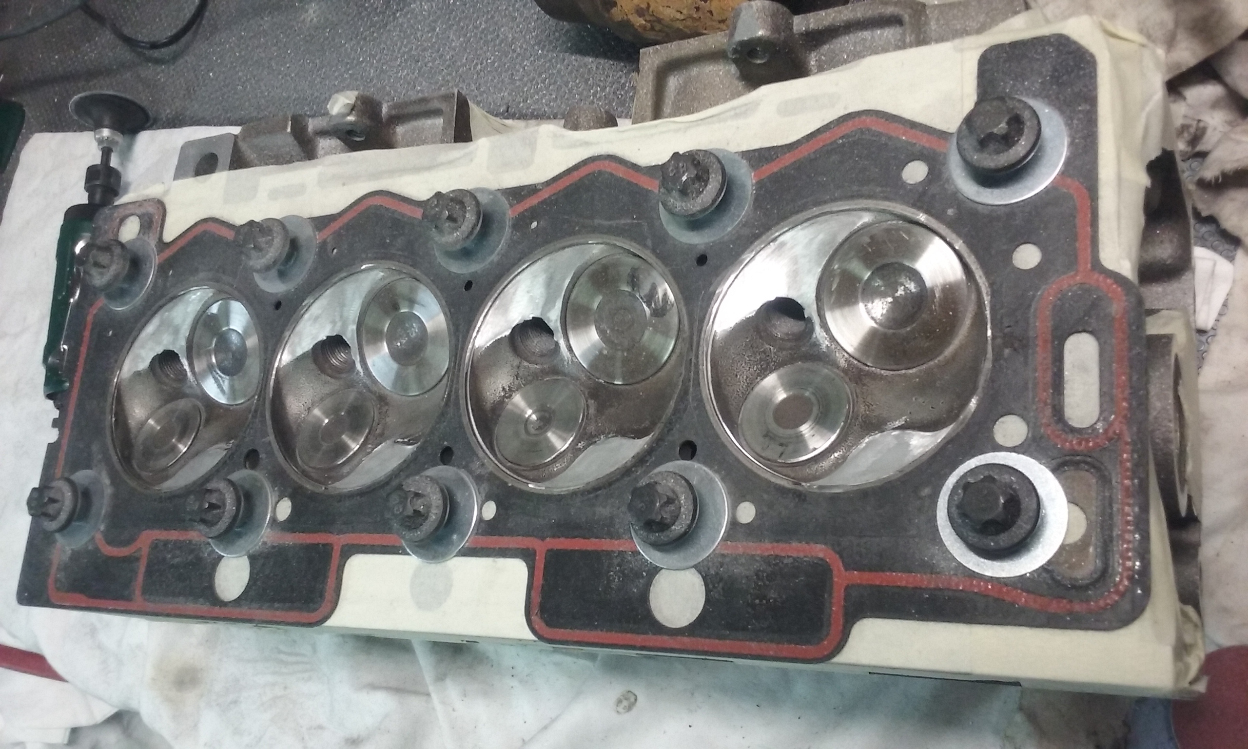

Reprise après grosse interuption :rolleyes:
Usinage des chasses, avec un joint de culasse usagé en gabarit et protection

Tu augmentes le volume de la chambre en faisant ça, tu réduis donc le RV.
Mais tu compenses en rabotant la culasse.
Jusque là je ne pense pas avoir dit de connerie...
Mais alors, pourquoi faire l'un pour compenser par l'autre ? Autant ne rien toucher !
Ces chasses ne sont-elles pas dessinées en fonction d'une dynamique des fluides dans la chambre ?
:huh:
Messages : 9946
A remercié : 736 fois
A été remercié : 693 fois
Re: Mes rallyes...F2000,bientôt de retour en 1400!
Parce que j'ai des fucking gros pistons wossner à passer et que leur dôme est si important que ca touche les chasses . Ce que j'enlève d'un côté est compensé par le piston ;)

olivF2000 a écrit :Reprise après grosse interuption :rolleyes:
La partie qui me fait peur sur la prepa de la mienne :wacko:
Tu usines avec quoi ? Dremel ? :unsure:

J'utilise la meuleuse pneumatique avec un disque en grain 60 pour bien degrossir ,je ferais une photo. Le dremel c'est faisable mais je l'utiliserai pour la finition :ok:

Ca avance,bientot fini pour l'usinage :rolleyes: déja les pistons ne touchent plus la chambre quand je positionne à blanc avec un vieux jdc...je vais faire un montage en serrant toujours avec le vieux joint pour voir si c'est toujours bon :unsure:

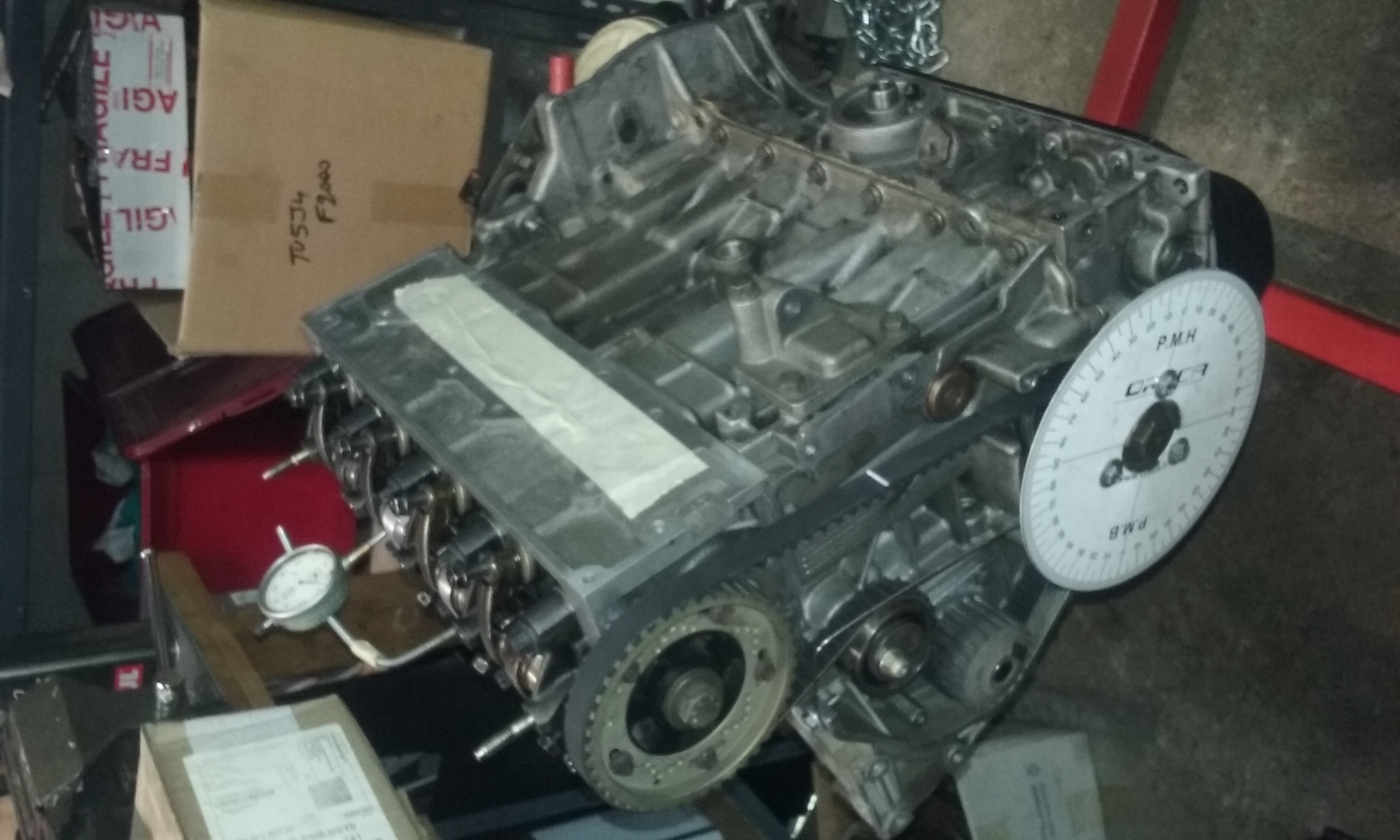

Réglages en cours :ok:
