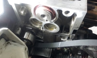

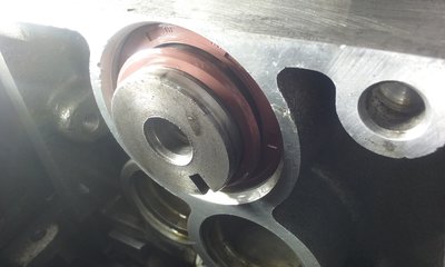

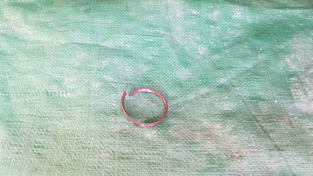

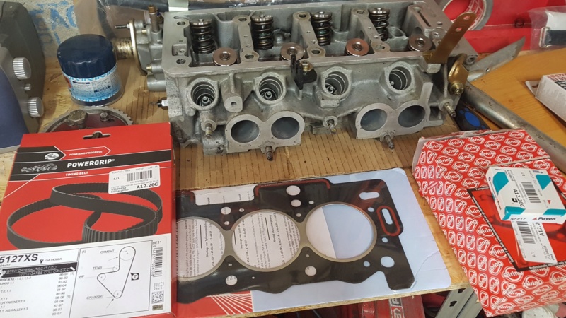

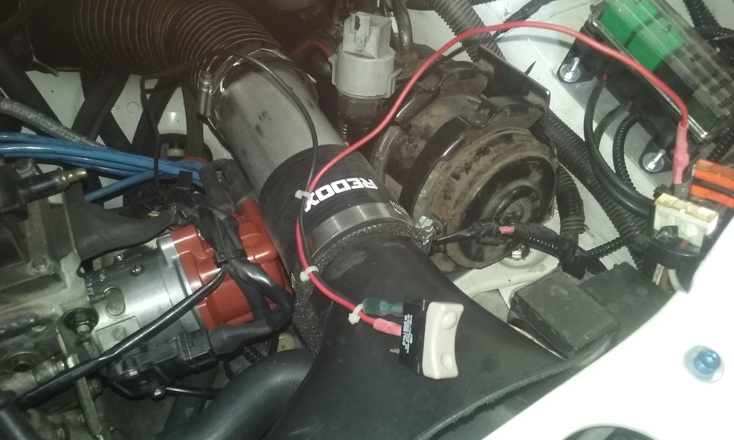

Joint spi d'aac qui a laché en début de semaine,coupé en 2 :angry: donc il a fallu le changer,retomber la distribution et recaller <_< là c'est bon avec un joint d'origine peugeot que j'avais de coté :ok: réglage d'allumage cet aprem et prises de compressions,15,5 bars et meme 16 sur le 3 ,j'ai pareil sur les 4 ou presque :mellow: :blink: le moteur a la santé,ca se sent,j'ai la carburation à affiner,j'attends aussi mes bougies et ma 300v commandés chez ARS il y a 17 jours <_<
interupteur pour démarrer depuis le compartiment moteur

Ça me rappelle quelque chose le joint spi d'AAC coupé en deux ! :angry:
Pour ARS, il est en vacances, normal que tu n'ais rien reçu ! :unsure:

Wahou !!! C’est normal d’avoir un taux de compression aussi élevé ? :blink:
C’etait quoi ce joint spy ? Tu peux nous donner la marque qu’on en prennent pas !!! :ok:

Le joint était dans la pochette de joint Ajusa pris chez Oscartruc <_< pas eu de soucis avec le reste :ok:

Le première motoriste qui m’a fait le 1,9l m’avait dit surtout jamais ajusa !!! :lol: :lol:
Bon bah je sais pourquoi maintenant ... :mrgreen:

Je pense que le ressort s’est sauvé au montage :unsure:

olivF2000 a écrit :Je pense que le ressort s’est sauvé au montage :unsure:
Je pense moi aussi à un souci au montage ;)

Donc ce n'est pas un soucis de qualité de produit mais bel et bien un problème d'émancipation des ressorts. "_"
