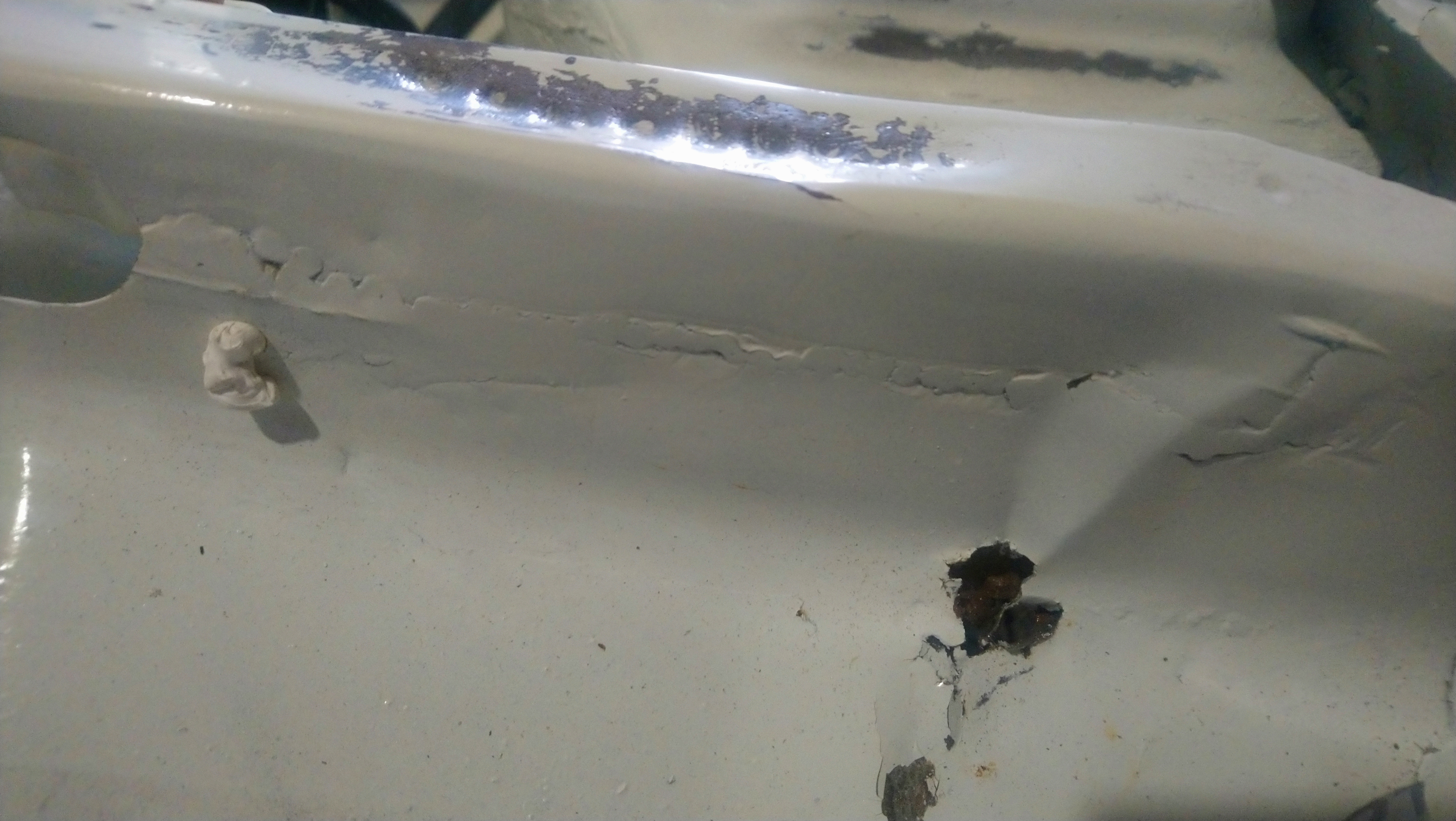

Salut,
Oui je pense que tu n'étais pas au courant, par contre, le menbre qui a refait la peinture (extérieurement propre au passage) et qui a repeint le compartiment moteur, aurait du voir la rouille derrière les têtes d'amortisseur...
Enfin bref, reste à trouver un bon carrossier pour voir si ont peut refaire tout sa sans remettre autant d'argent qu'à l'achat

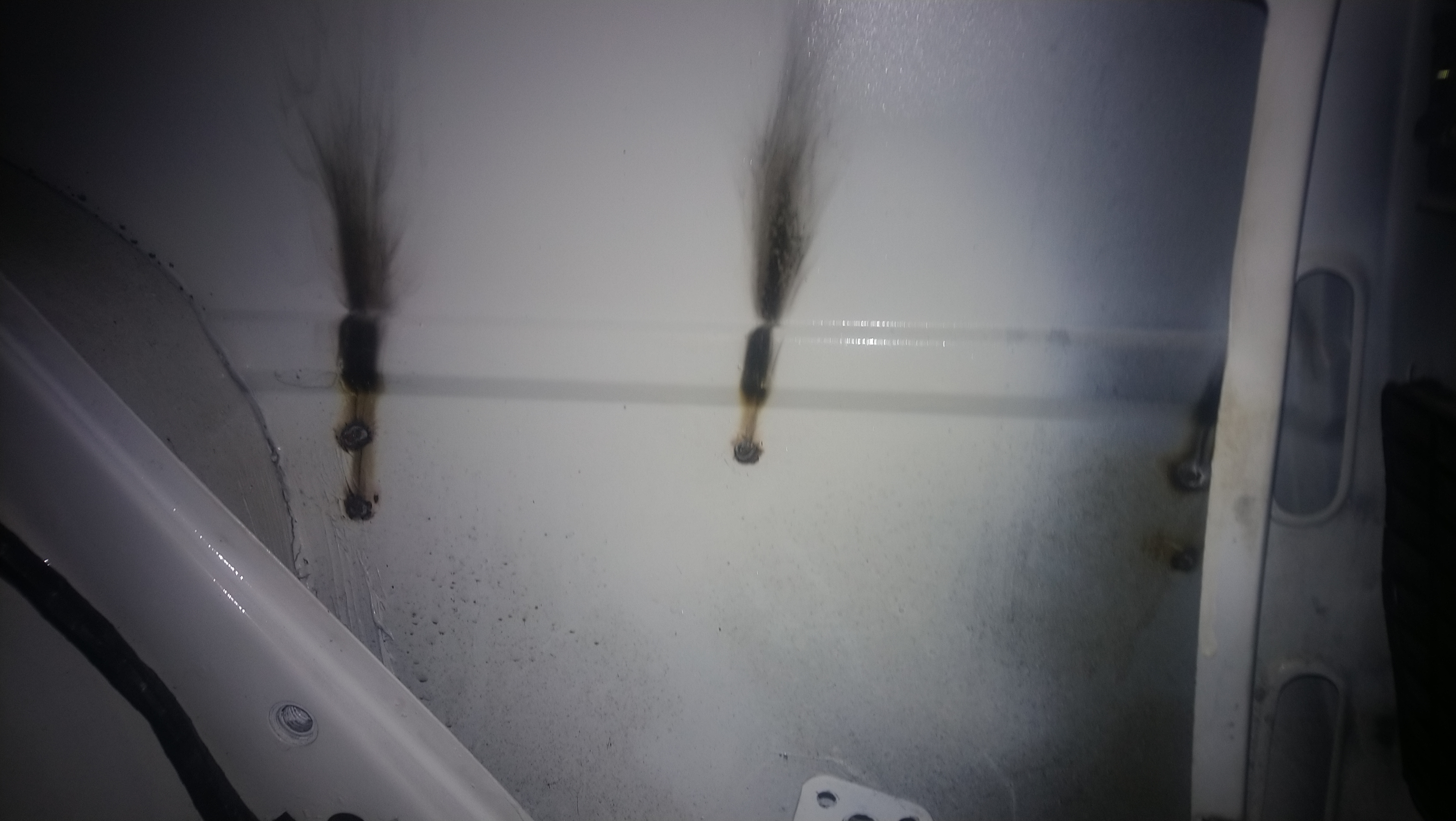

On continue dans les mauvaises découvertes
Numéro de série du moteur qui ne correspond pas à celui lors de la sortie de la voiture <_<
Frappe à froid découper de l'ancienne caisse et ressouder sur celle ci... <oo> là, j'ai un gros doute sur la légalité de la chose

J'ai trouvé sa sur service box :ok:
Pour le moteur, sa ne me dérange pas trop même si je pensais qu'elle était d'origine... <_<
Par contre, pour le numéro de serie c'est moins drôle, la caisse à été changé mais le fait de ressouder le VF ce n'est pas normal. Surtout que ce n'est pas une caisse de rallye, dans les ailes arrière il y a les trous pour les baguettes de gti :angry:

Tu saurais me dire comment tu as fait sur service box ? Je ne connais pas la manoeuvre !!! ;)
Visiblement, le travail bien fait ne faisait pas parti des priorités de celui qui a changé la caisse... :mrgreen:
