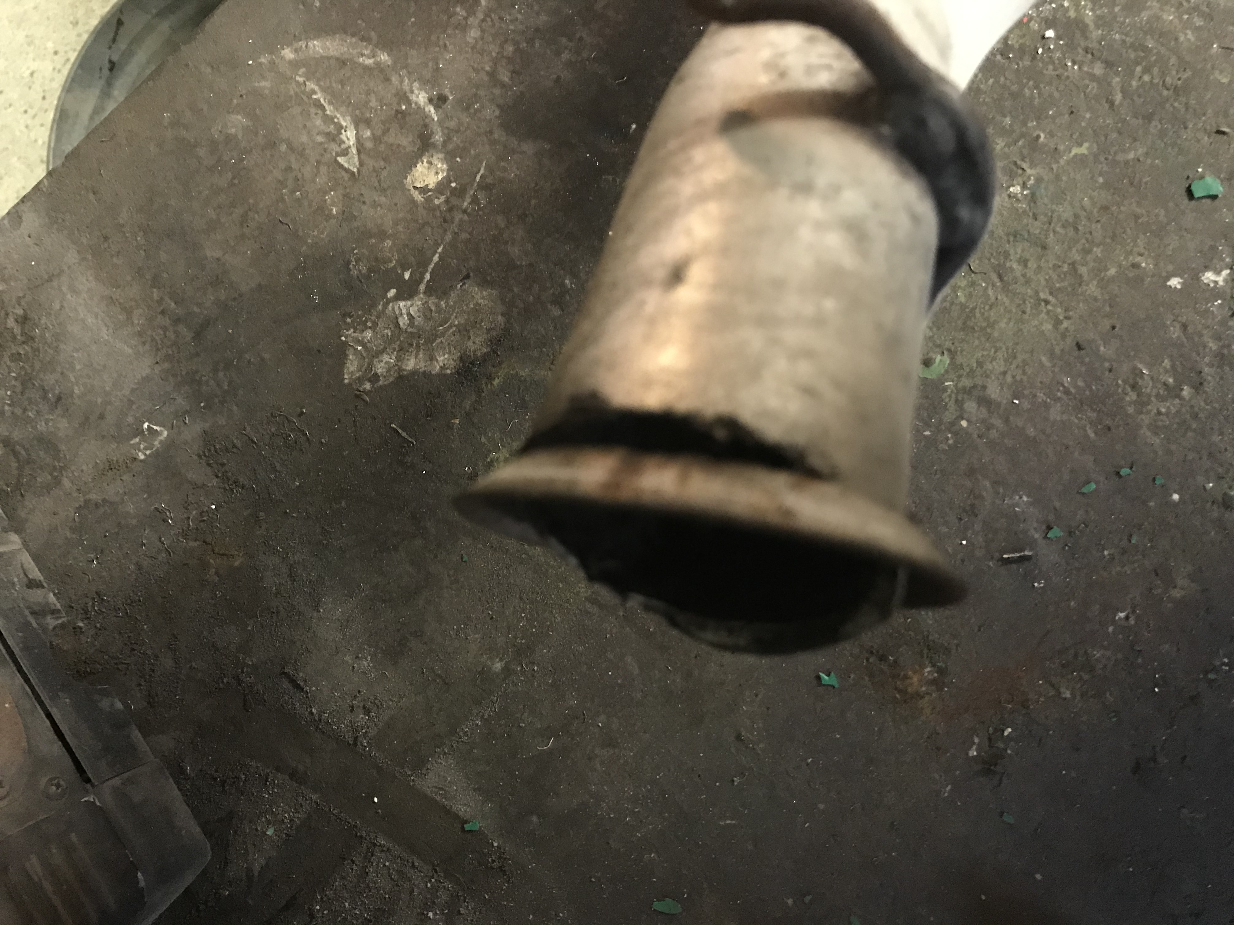

quelques news de la rallye, je suis encore embêté avec la ligne d'échappement
Au bout de 4000kms la ligne se bouffe au niveau de la collerette et ca fait un bruit pas plaisant
Malgré les réparations avec les embouts de préfabrication ça ne tient pas ,la collerette se coupe comme une feuille à cigarette!!!! et j'ai déjà essayé avec l'entretoise ça ne change rien....

Tes silent-blocs moteur et bv sont en bon état ? :unsure:
L'usure de ta collerette peut venir d'un mouvement trop important de ton groupe motopropulseur <_<

jean-luc13 a écrit :Tes silent-blocs moteur et bv sont en bon état ? :unsure:
Ils ont 5 ans ...c'est une piste en effet, je vais y regarder :ok:
