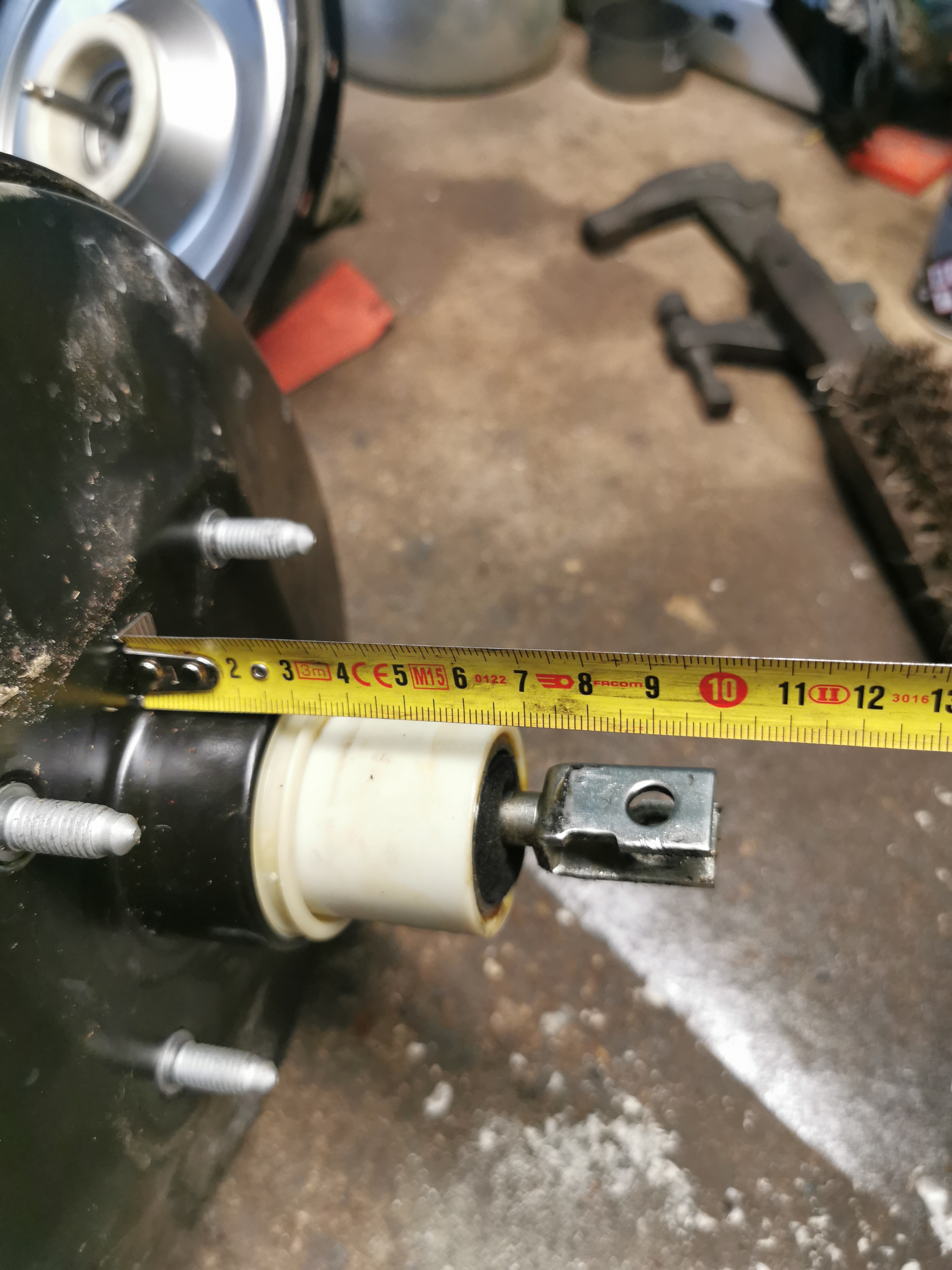

Patladoze, je vais encor t'embêter un peu. Je vais joindre une photo ou on voie la longueure de la tige.patladoze a écrit :La c'est ok![]()
Sur le master vac que je possède le centre de l'entraxe et à 9cm, et la longueur totale est de 10cm. Peu tu me. Comparer cela avec le tient ? Car j'ai du mal à interpréter ta mesure sur ta photo. Merci
