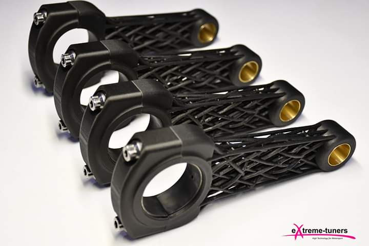

Sinon tu as la version carbone <oo>

Yannou a écrit :Sinon tu as la version carbone <oo> FB_IMG_1574313633282.jpg
Si j’avais le budget, elles seraient en titane .... <oo>
Mais celles là ont de la gueule. :ok:
