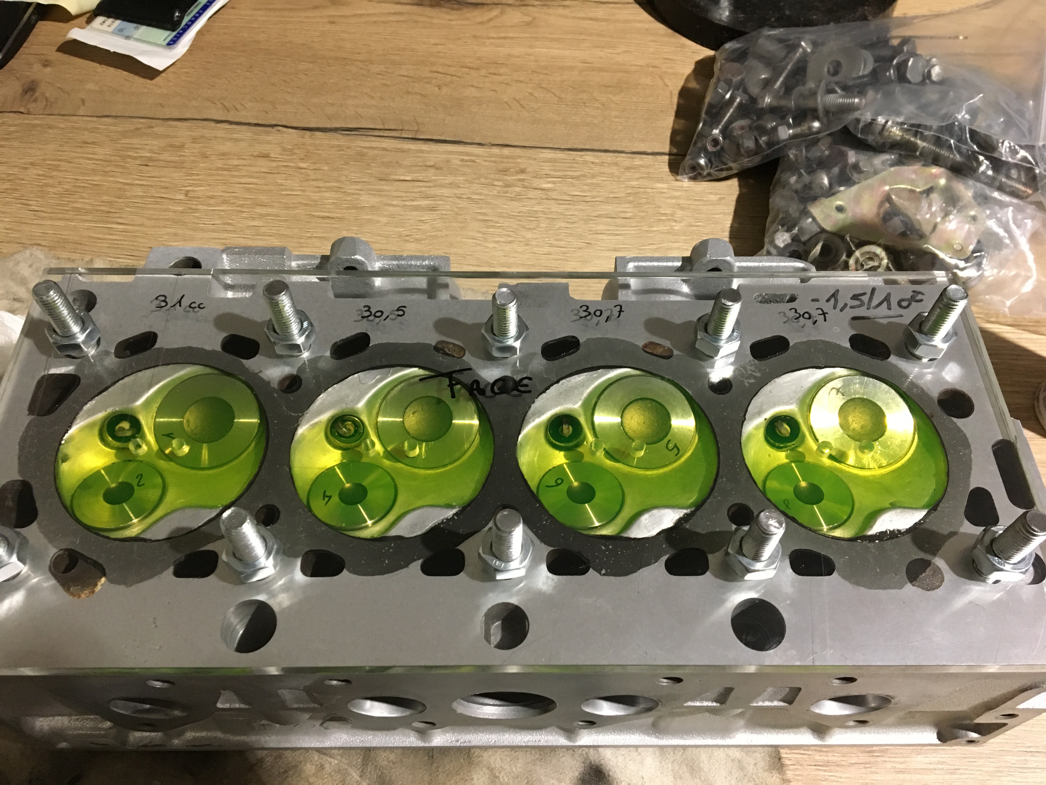

Ce week-end c’était mesure de volume et calcul de RV !!!
Mesure du volume restant.
Je ne l’ai fait que sur un cylindre. Les autres doivent être identiques normalement. :mrgreen:
Résultat 16cc !!! C’est énorme mais normal puisque ce sont des pistons de rallye dans un bloc de 1360. :p

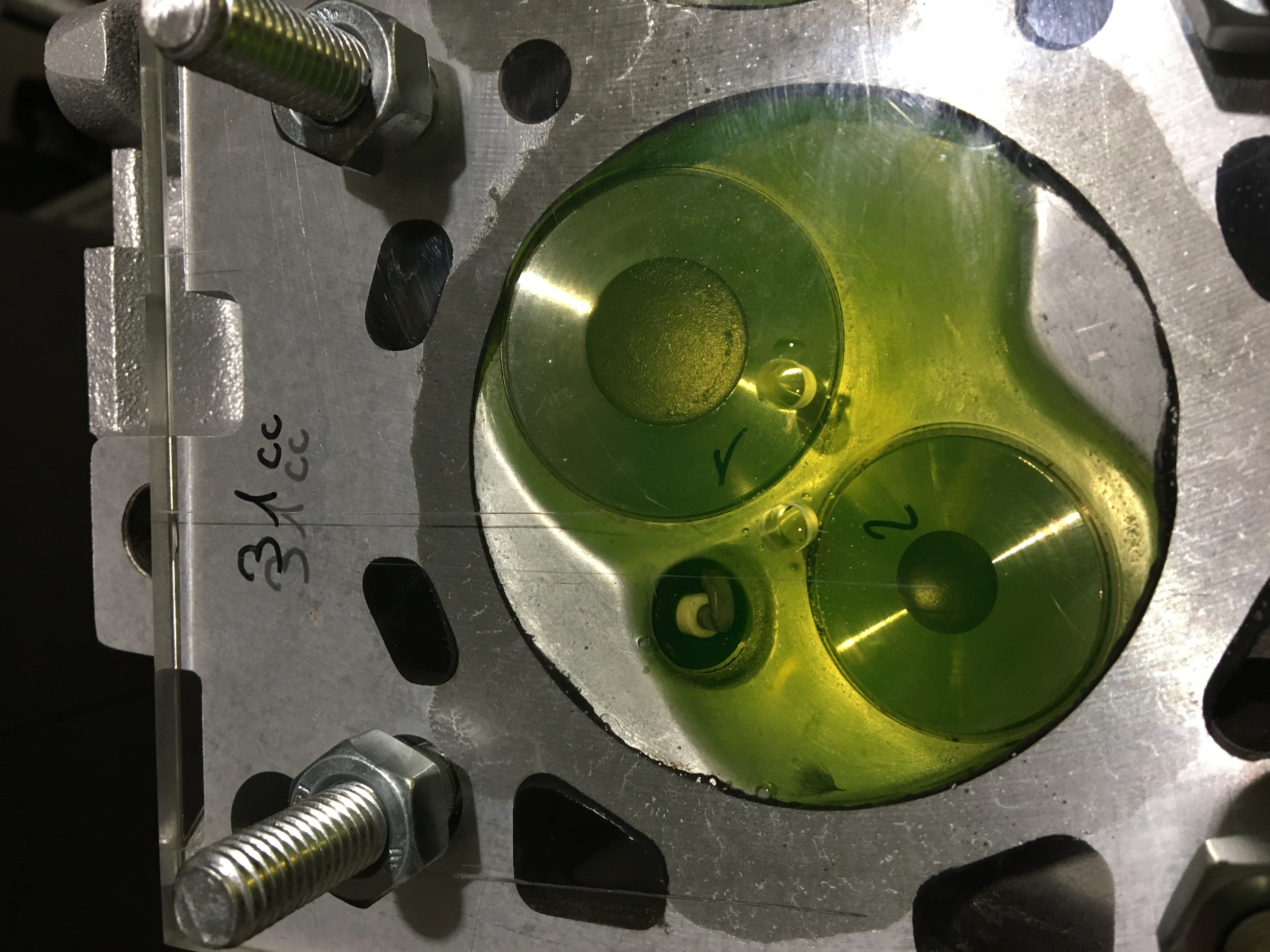

Ensuite mesure du volume de chaque chambre.
Préparation avec graissage du pourtour de chaque chambre.
Mise en place de la plaque en plexyglass.
Remplissage.
Mes 4 chambres ne sont pas pile poil exactement identique. La seconde est un peu plus en dessous des autres mais il y a une bulle que je n’ai as réussi à sortir.
Je pense donc finir avec une chambre à 31cc et 3 à 30,7.
Je demanderai confirmation mais je pense que la différence est trop minime pour les retoucher.
Le calcul du RV actuel me donne 7,5.
Y a du boulot pour arriver à 11
Je dois aussi voir si je mets 11 avec ou sans joint de culasse.
Il y a vraiment du travail pour faire une bonne prépa et pas truc bancale. Mais j’ai un peu de temps devant moi !!! :mrgreen:
