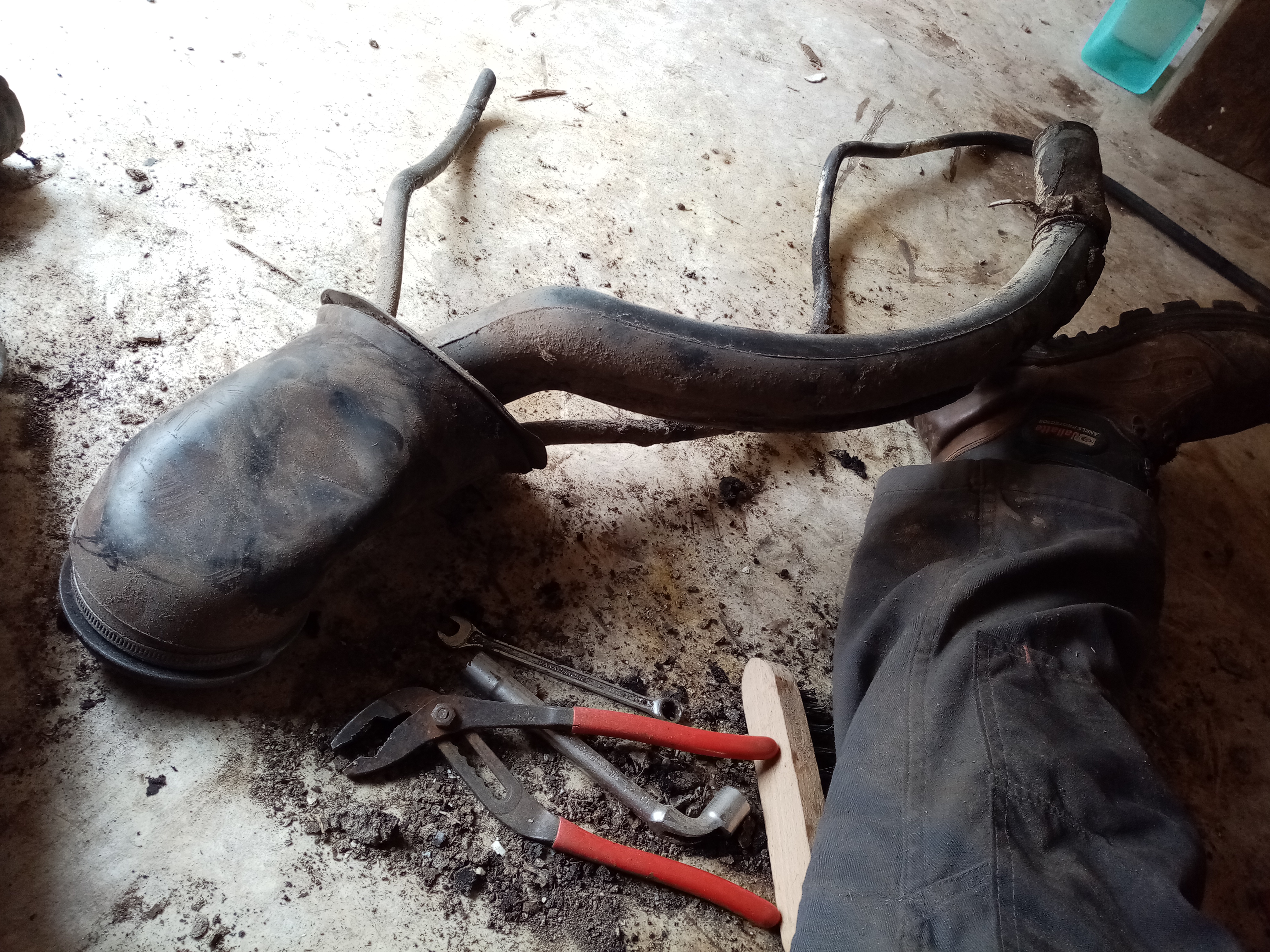

Salut Rud
Deux vis qui maintiennent la goulotte a l’entrée.
Bien gratter la merde sur les deux tubes qui descendent vers le réservoir. Tu as un écrou qui maintient de ce côté là
Ensuite une pâte à gauche avec un écrou pour la durite de dégazage.
Les reste ce ne sont que des colliers pour relier au réservoir.

Re: Goulottes reservoir
tu peux bien arroser de degrippant les vis, car ceux sont des M6 soudées à la caisse, et vu la merde généralement accumulée à cet endroit, elles cassent comme du verre,
ensuite pour réussir à sortir la goulotte, il faut quand meme baisser le réservoir, donc faut le vider maximum (hein Guil59...
), et bien arroser de dégrippant les 2 longues vis qui le maintiennent

J'ai réussi à la la dégager maintenant savoir si je vais facilement pouvoir la remettre dans son logement là est la question
