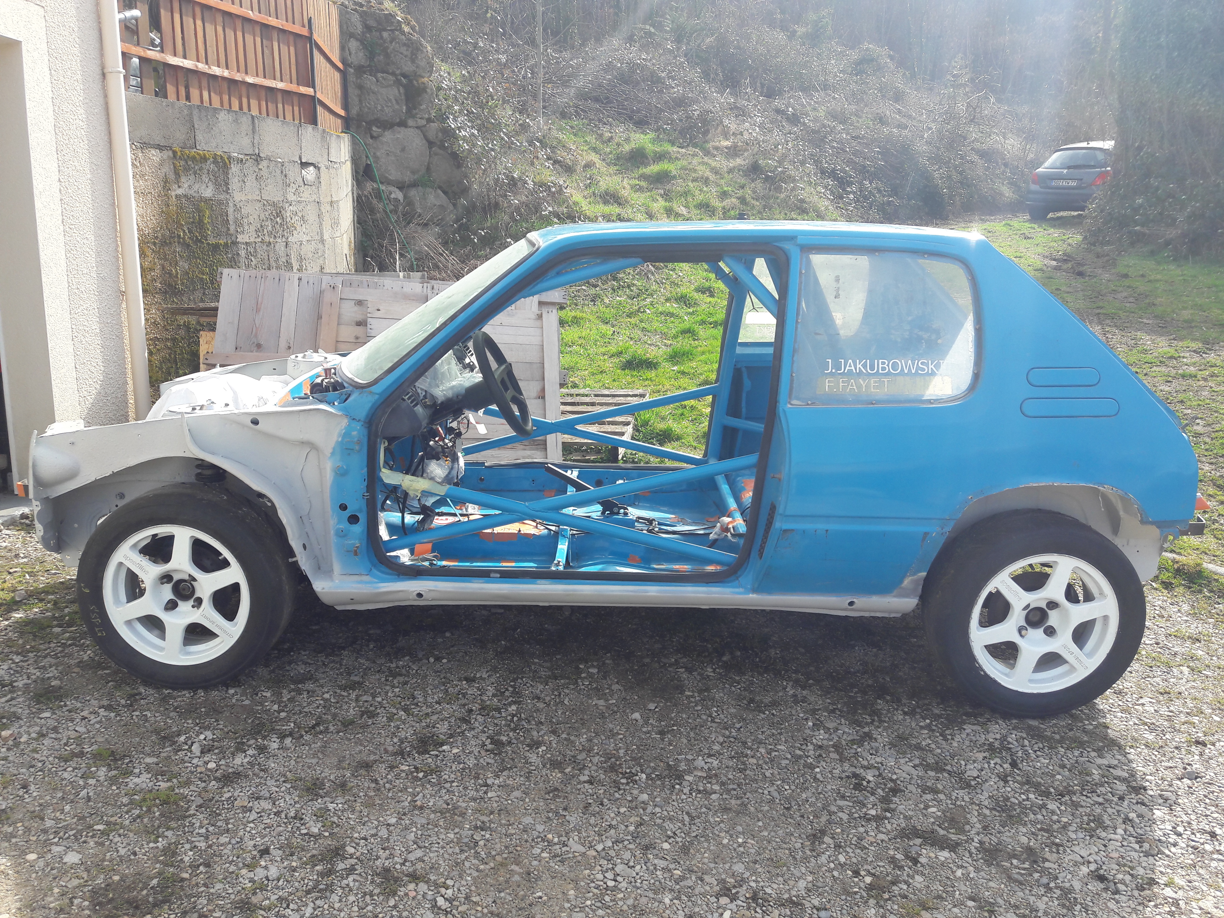

Alors ça avance encore, en accord avec de sages personnes, c'est montage à blanc puis tours de roues et démontage/peinture/montage final.
J'ai commencé à monter le faisceau moteur et repasser le faisceau de la voiture devant car je l'avais caché à l'intérieur pour le sablage et l'appret.

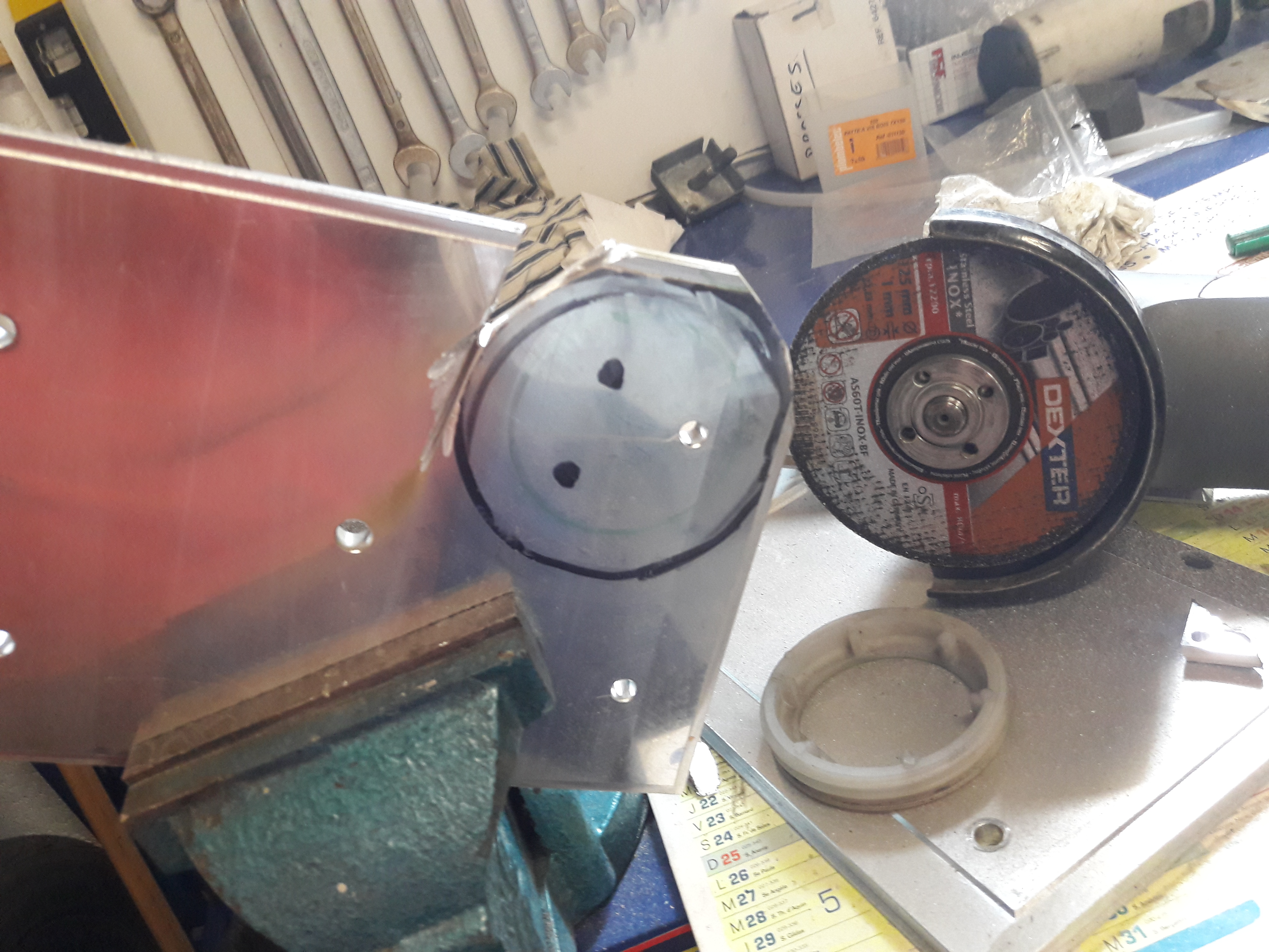

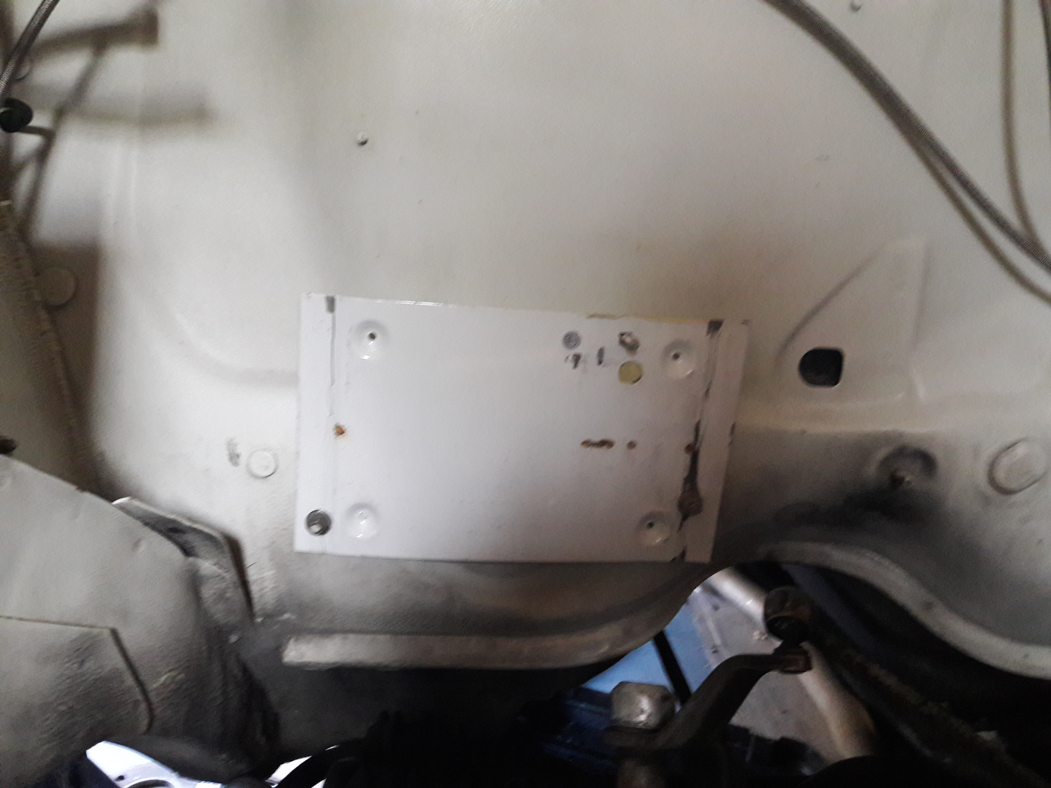

Pendant le confinement, j'avais commencé à faire des protos de support de pompe de DA et de pompe à essence immergée avec la disqueuse dans l'alu, c'était fun au debut mais long.
Au départ
Au départ
Au milieu
Au milieu
A l'arrivée
A l'arrivée
2eme vie d'une Applique Leroy Merlin pour le gabarit.
Ensuite la version plaque alu.
Obligé de creuser pour épouser la forme de la caisse afin de pouvoir se prendre sur les 2 vis qui depassent du tablier

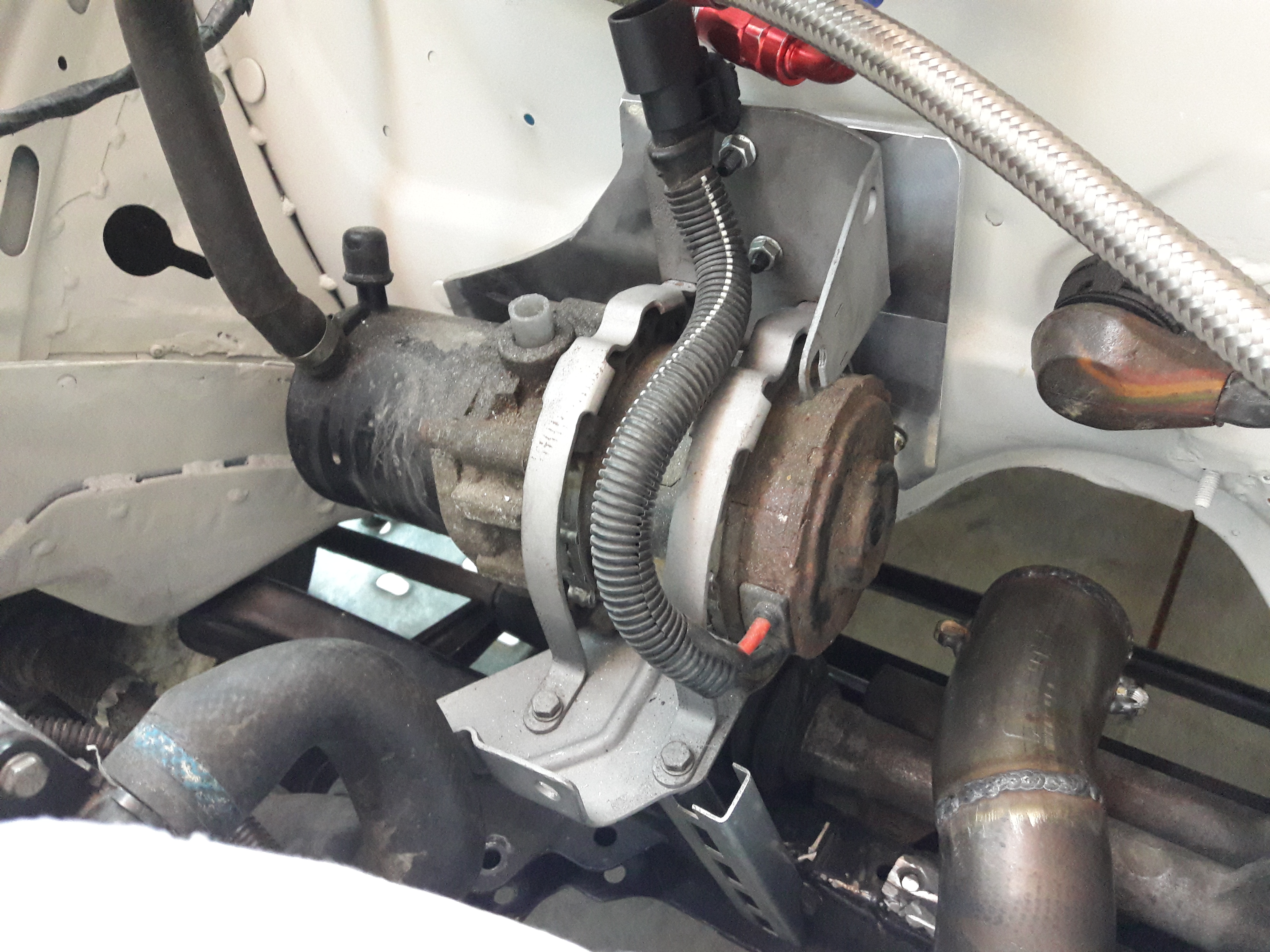

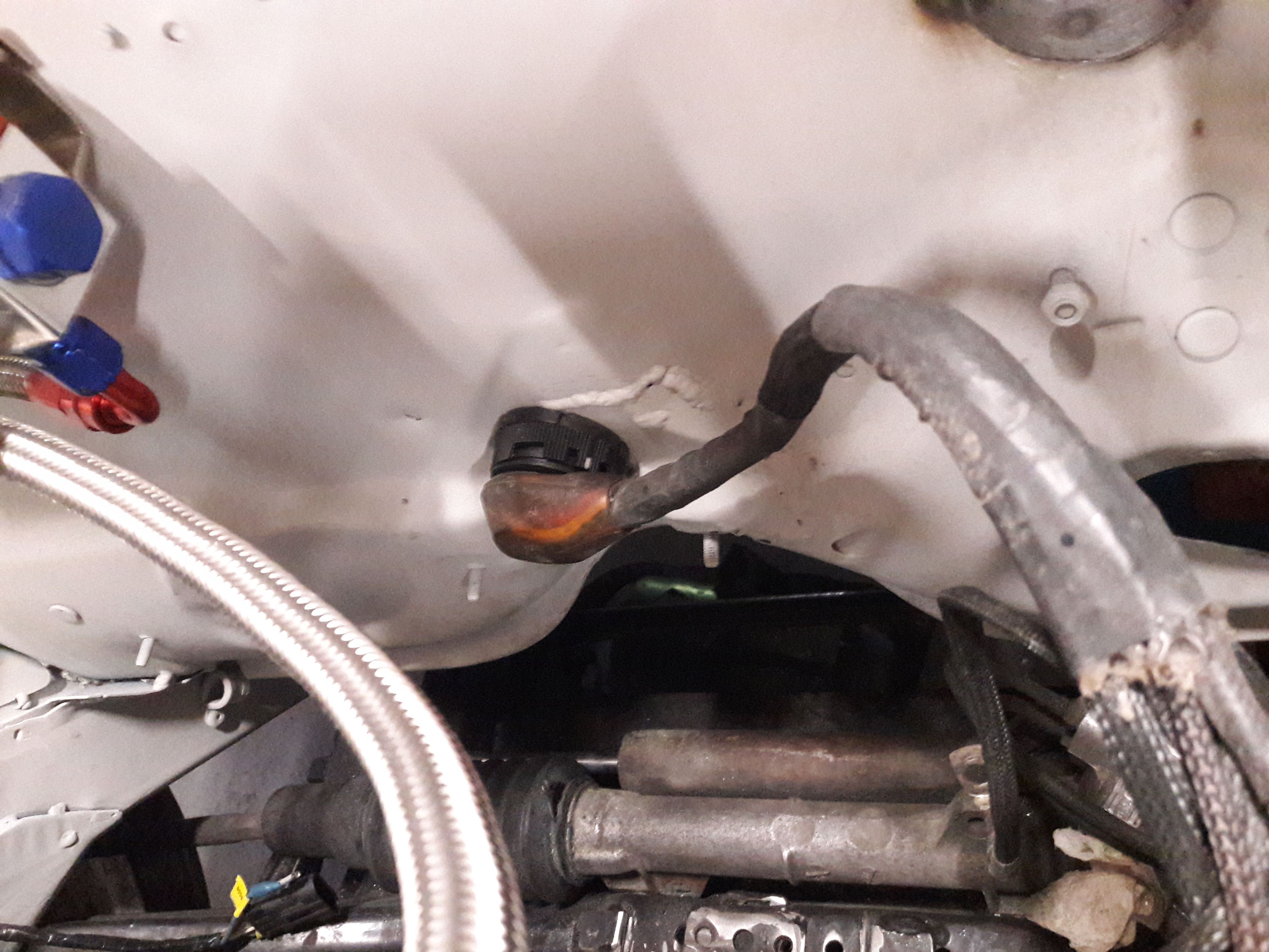

Pour le faisceau moteur, obligé de le monter comme l'ancien propriétaire vu la longueur.
Ça ne m'arrangerait pas, obligé de refaire un trou dans le tablier :crying:

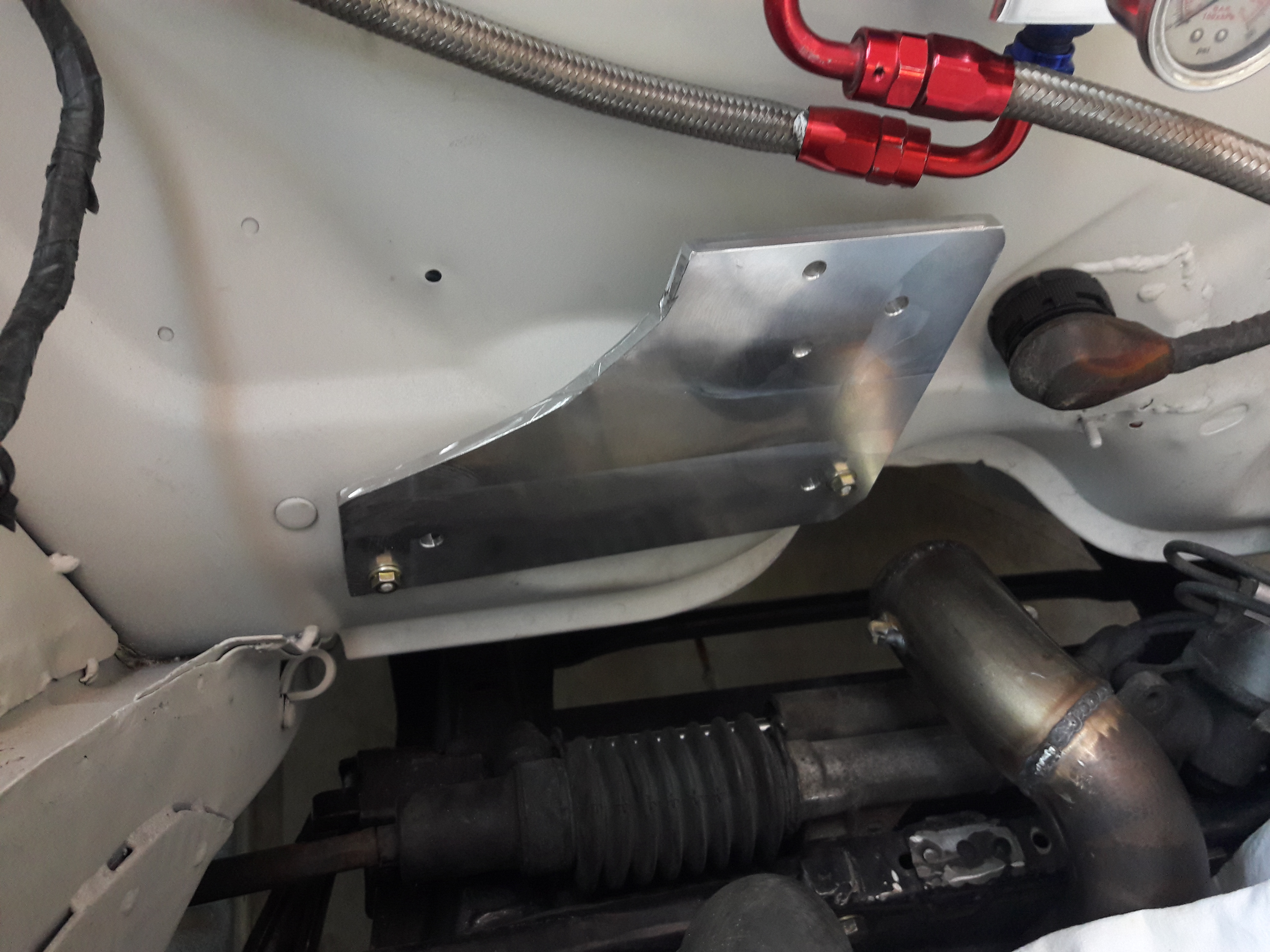

La plaque support de la pompe de DA en place
Et avec la pompe et la patte de renfort présenté
Proto validé, j'en ferais un plus propre plus tard.

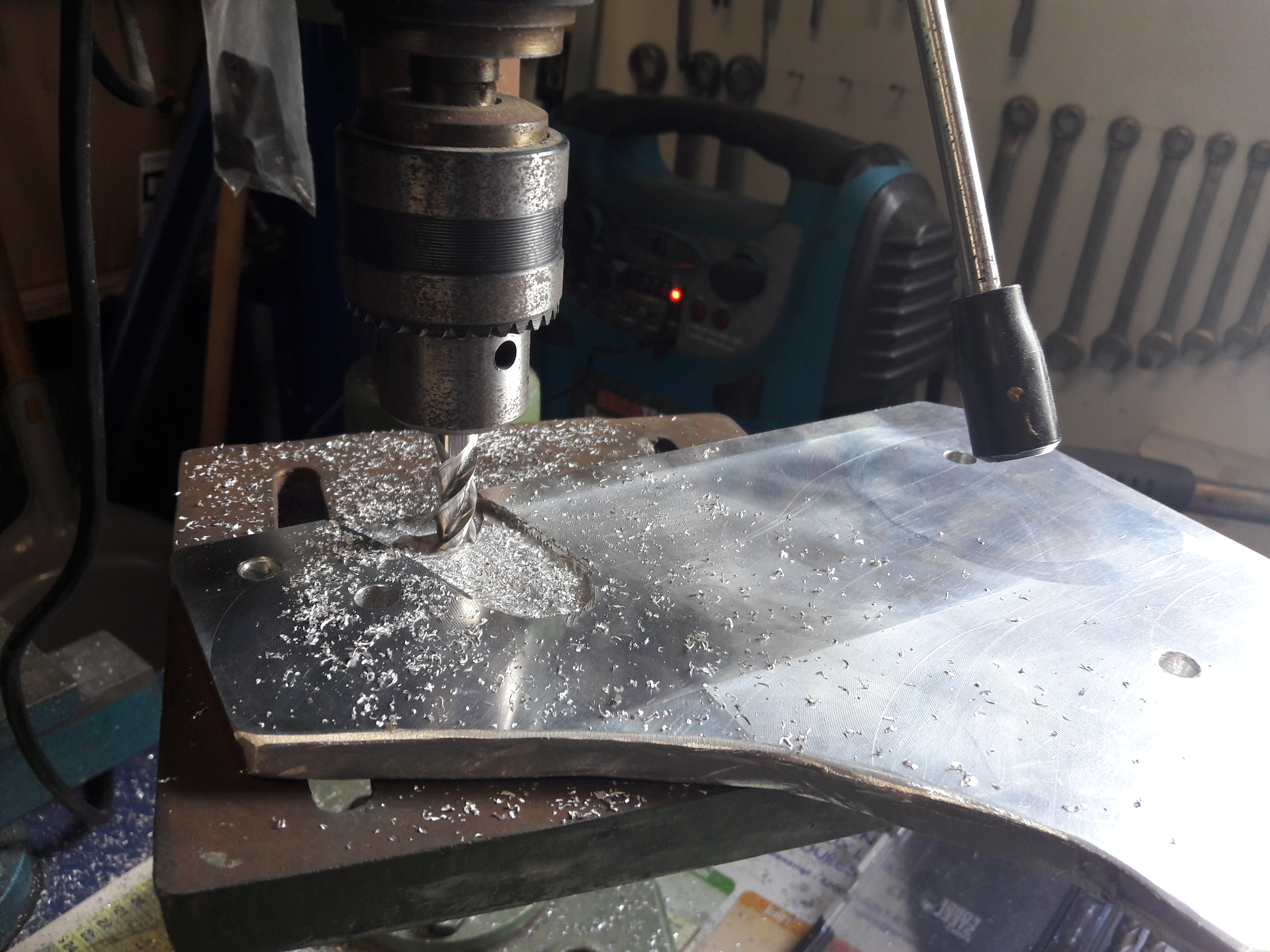

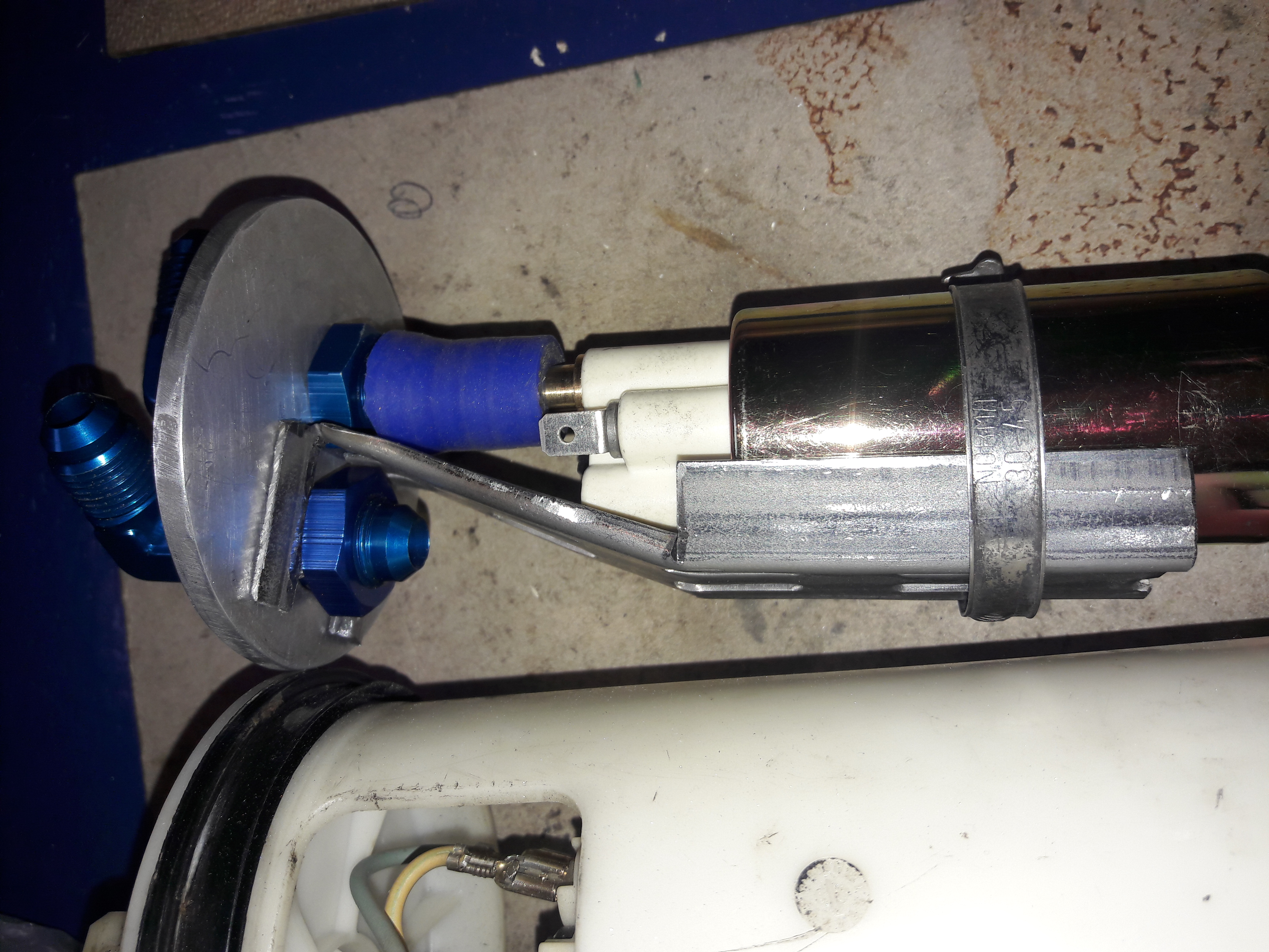

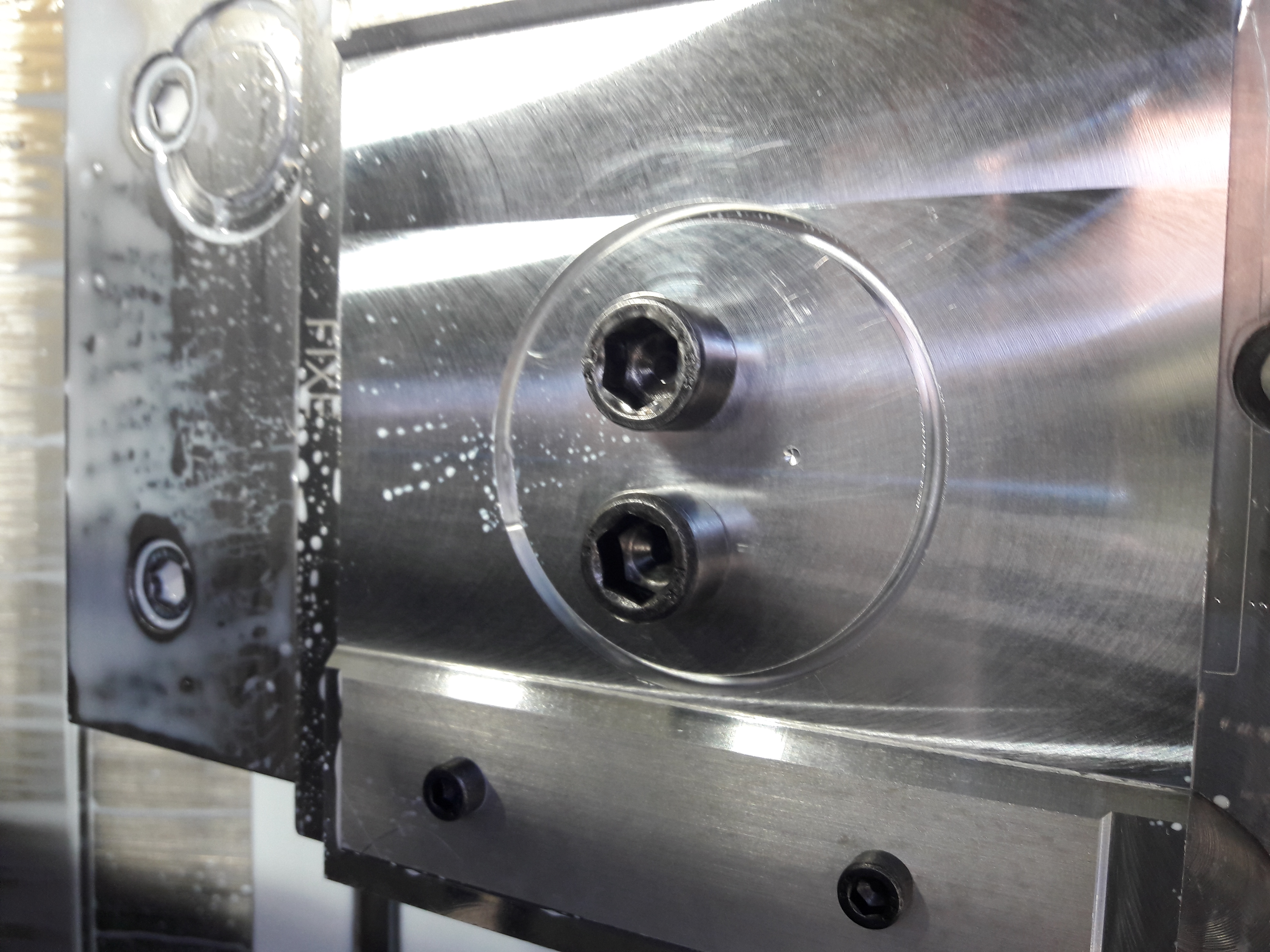

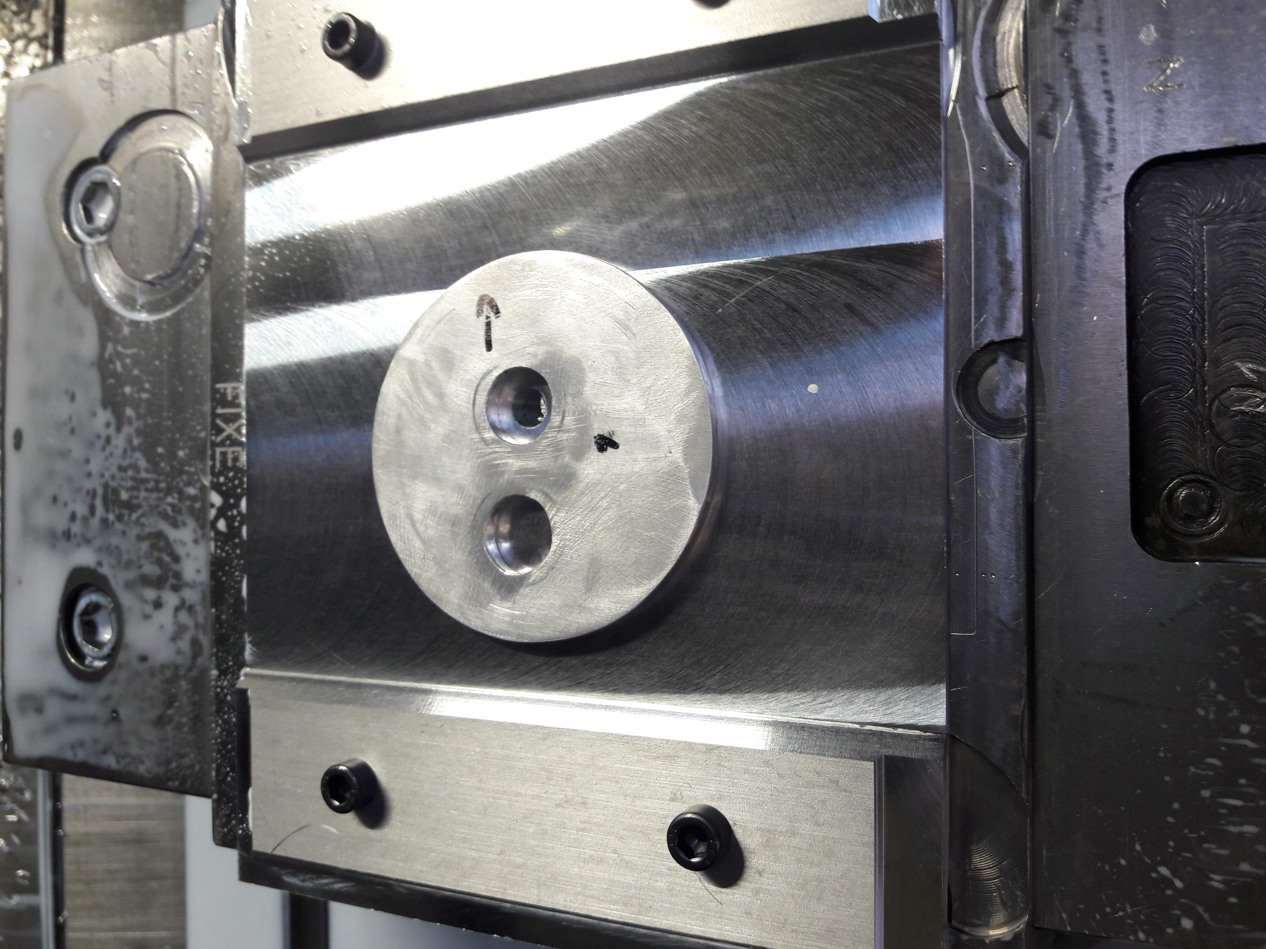

J'ai refait la platine de la pompe essence avec une vraie machine, c'est mieux qu'avec ma perceuse à colonne et une fraise :blush:
Proto maison pour voir la dimension
Fin d'usinage
Fin d'usinage

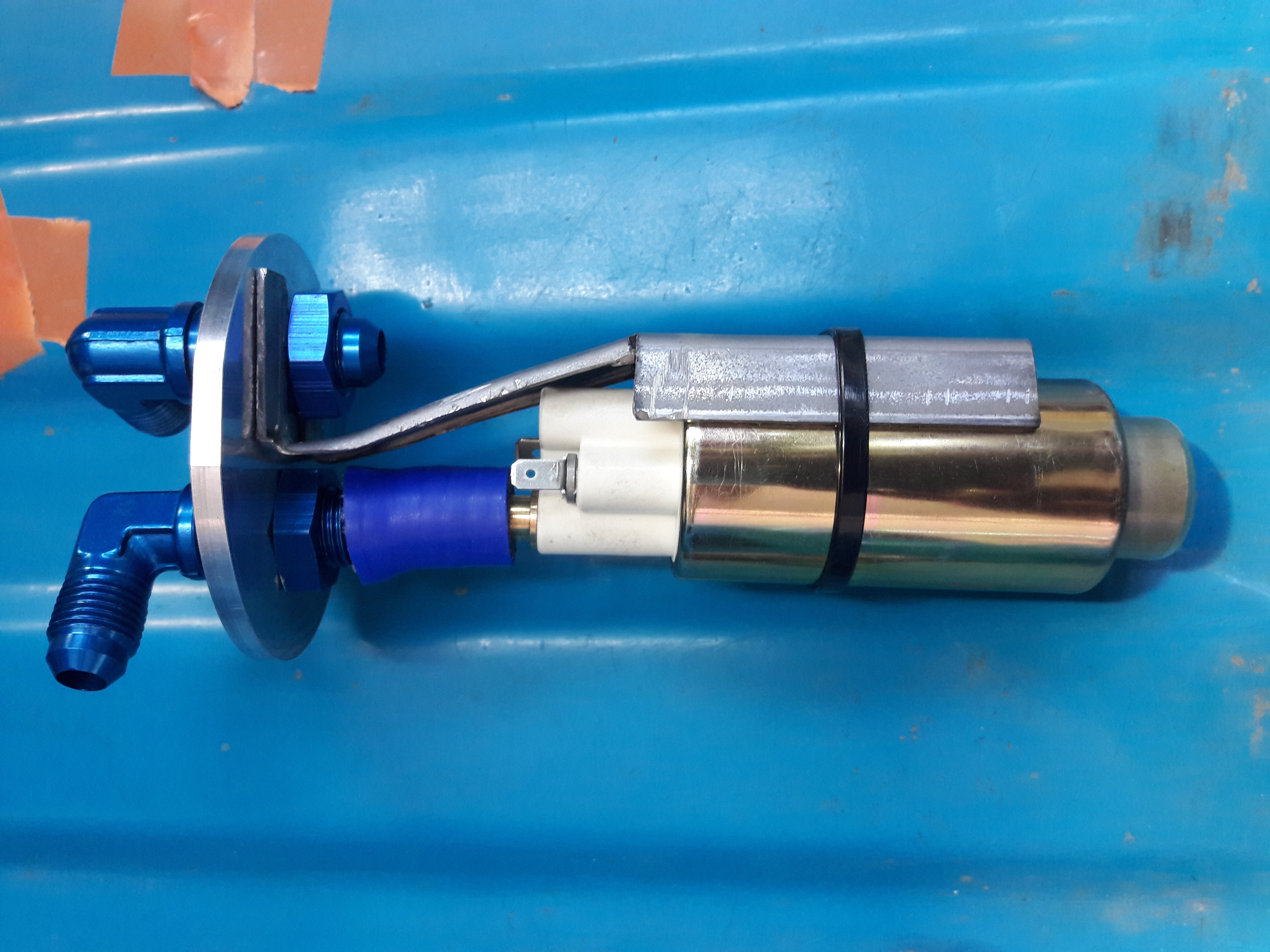

J'avais mis un collier pour bien maintenir la pompe, mais je n'avais pas prévu ça :lol:
Oups
Oups
Plan B pour voir
Plan B pour voir
C'est mieux
C'est mieux
Plus qu'à voir pour passer les fils électriques

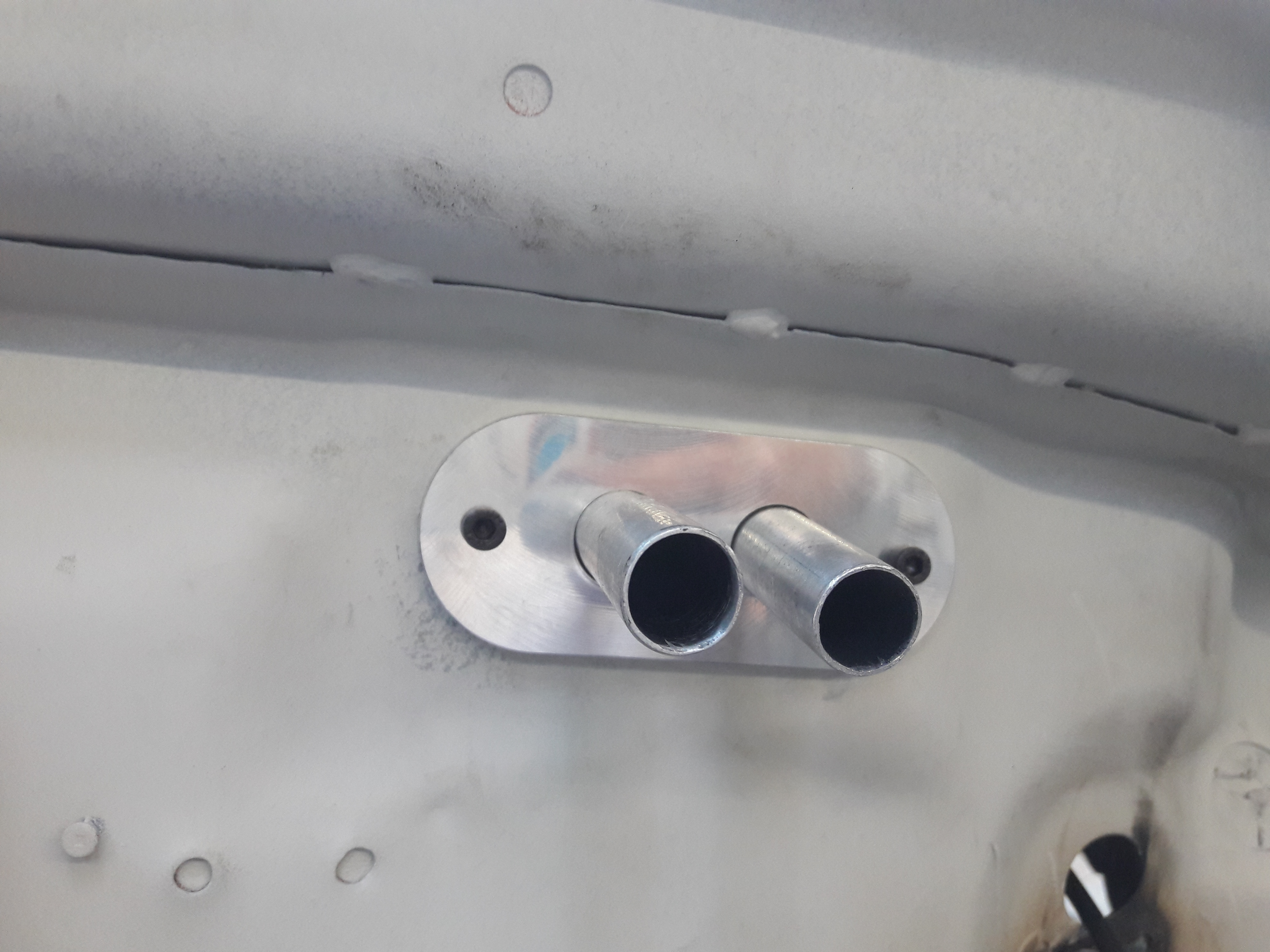

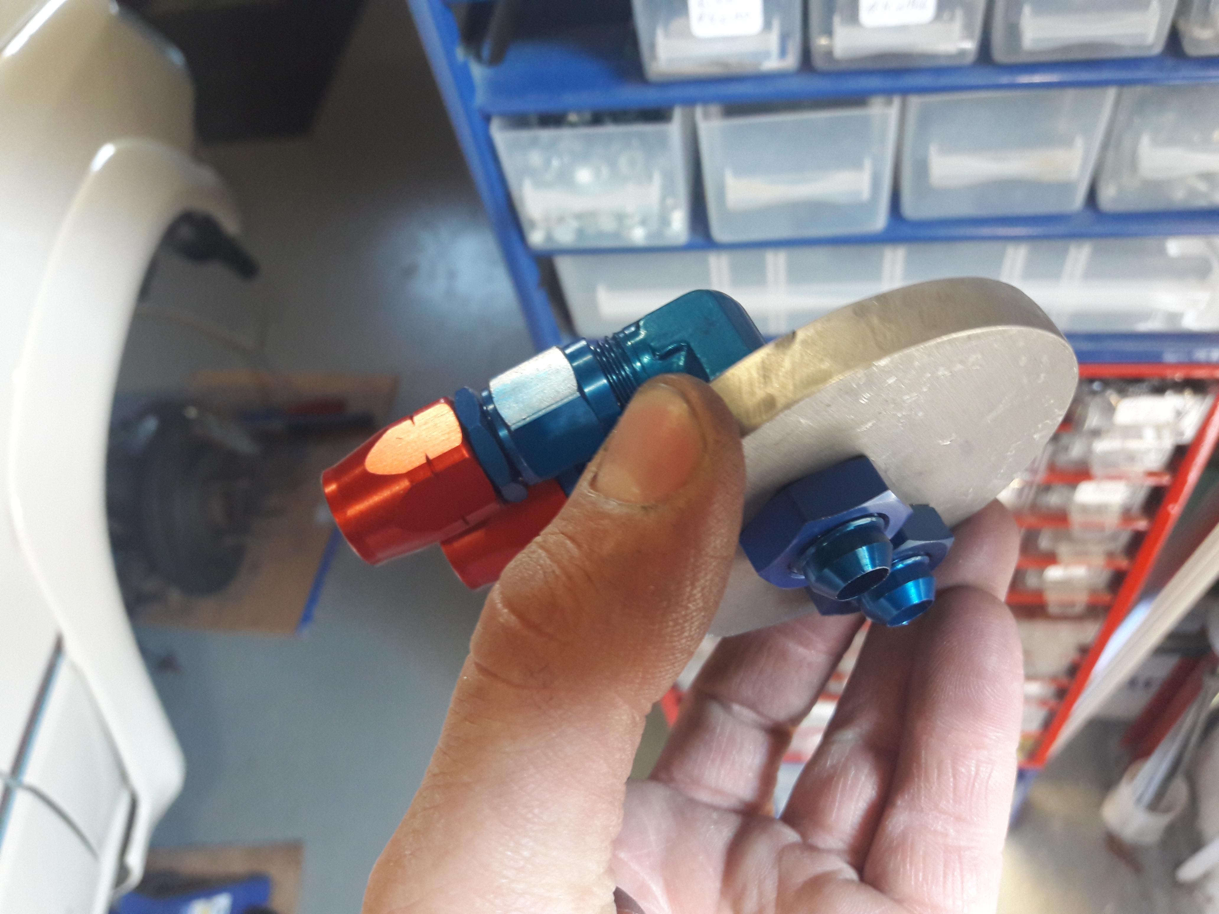

Et suite à passage au radiateur intérieur siroco, j'ai déplacé la position des durites d'eau sur un oblong qui se trouve juste derrière le radiateur afin de re-utiliser les durites d'origineJ'ai copié/adapté le système d'origine, ça allait bien.
Reste à ajuster la longueur des tubes alu et le former en bout.
