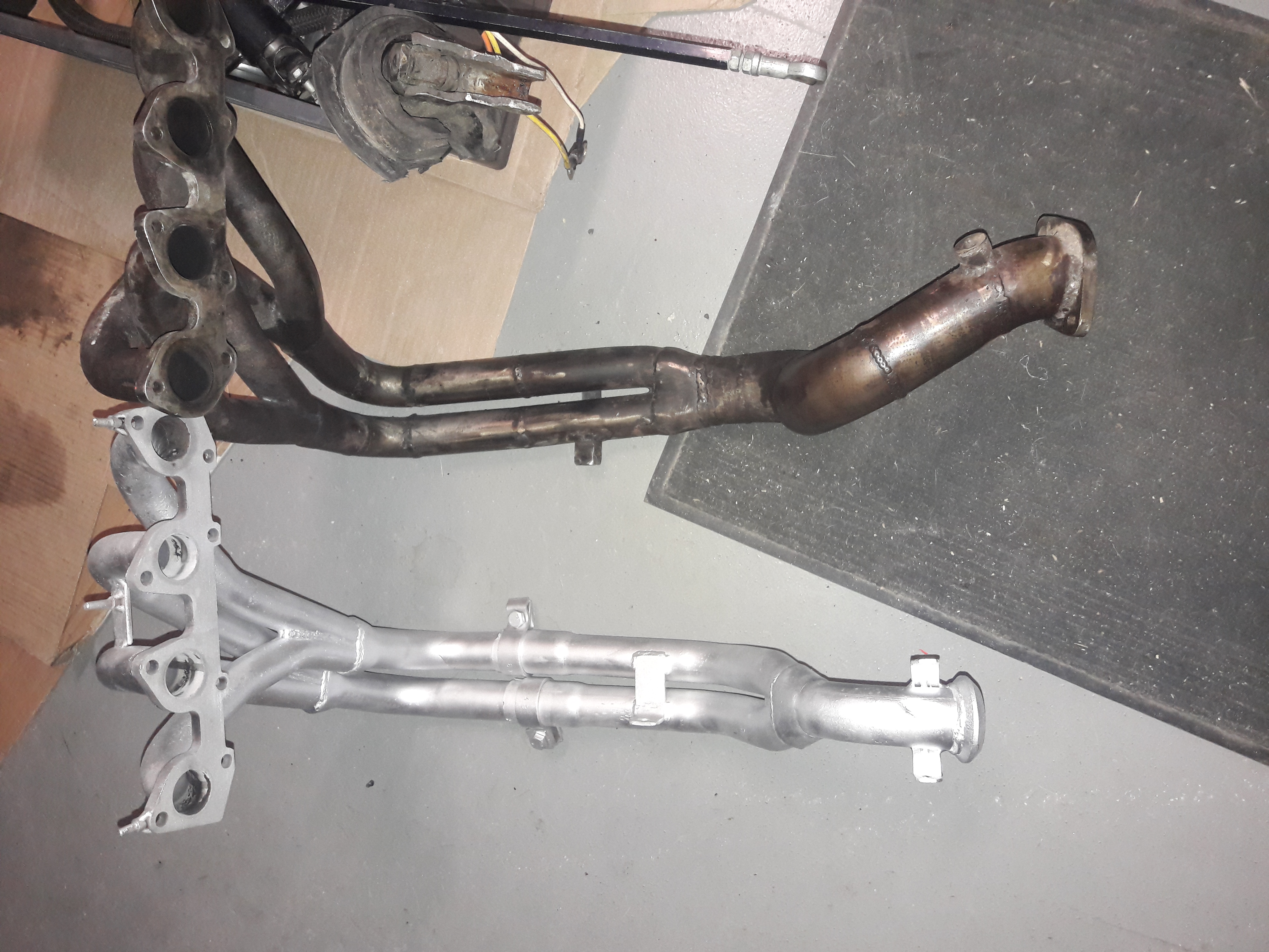

Tu avance bien :ok: en tout cas doit y avoir un collecteur de ouf dessus :blink:

marco pts a écrit :Tu avance bien :ok: en tout cas doit y avoir un collecteur de ouf dessus :blink:
Lex a mit un bout d'échappement de boxer pour remettre dans l'axe.
Mais la ligne GrA de 63 va bien B)
Ça avance vite fait, il y a encore beaucoup de boulot à faire.

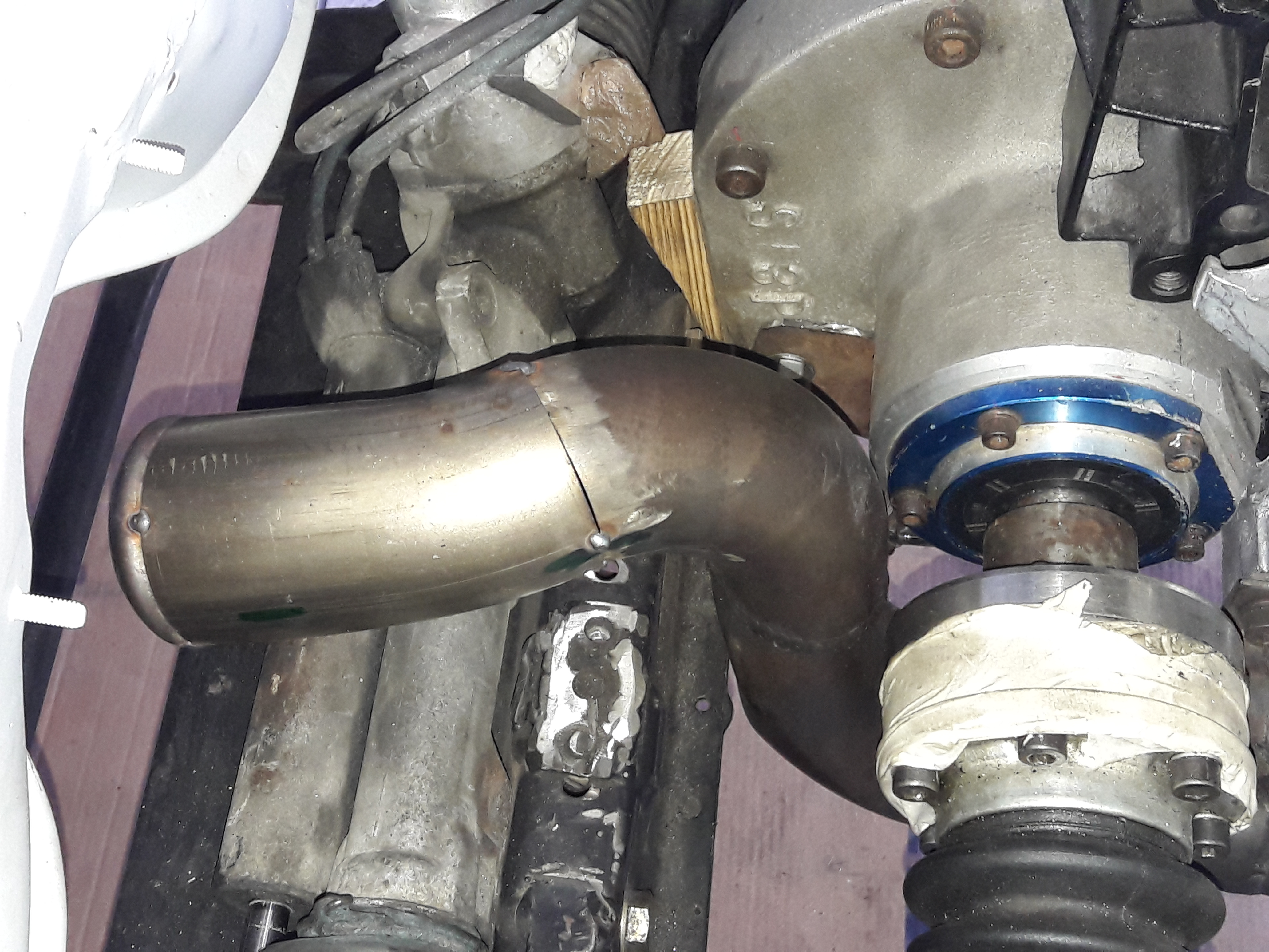

c'est quoi comme boite sur la photo avec l'échappement ? :rolleyes:
Messages : 1860
Has thanked : 18 times
Been thanked : 228 times
Re: La Schtroumpfette.
olivF2000 a écrit :c'est quoi comme boite sur la photo avec l'échappement ? :rolleyes:
Une base MA modifiée et renforcée pour palier aux soucis de fragilité des satellites et planétaires, un truc hybride que je teste, on verra ce que ça donne.

Ca ressemblait bien à une Sadev :lol: tu nous diras ce que ça vaut :ok:
