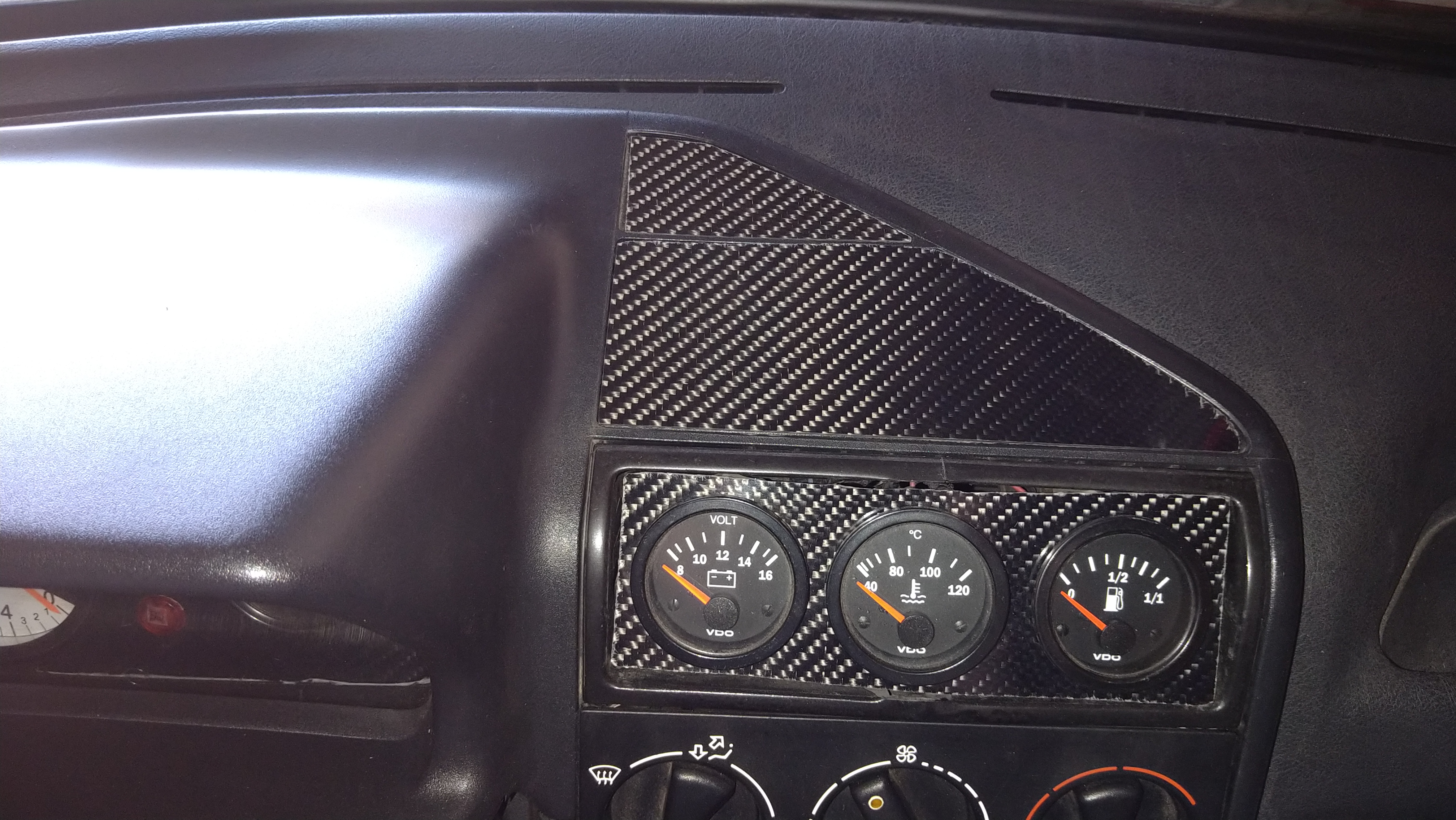

Il me restait un peu de carbone, du coup j'ai fait quelques découpes :huh: :

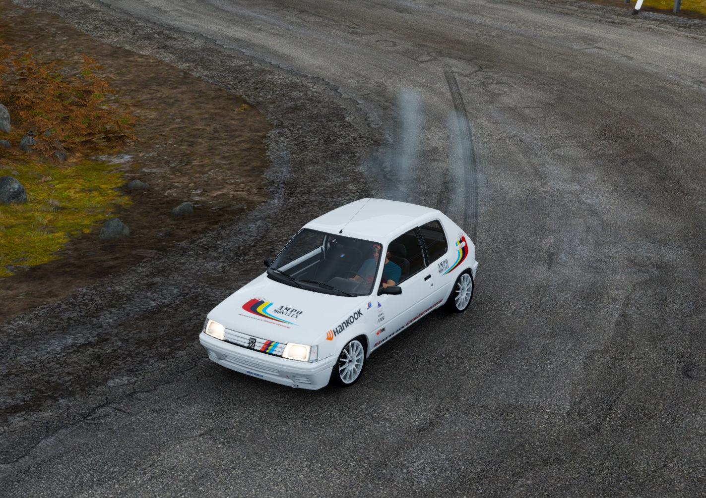

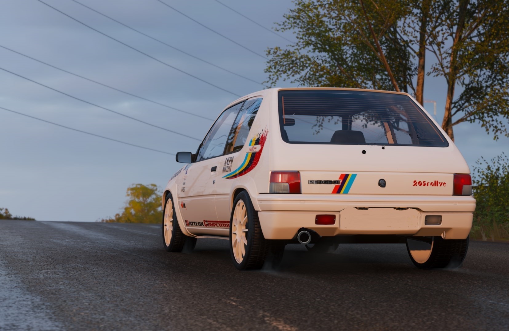

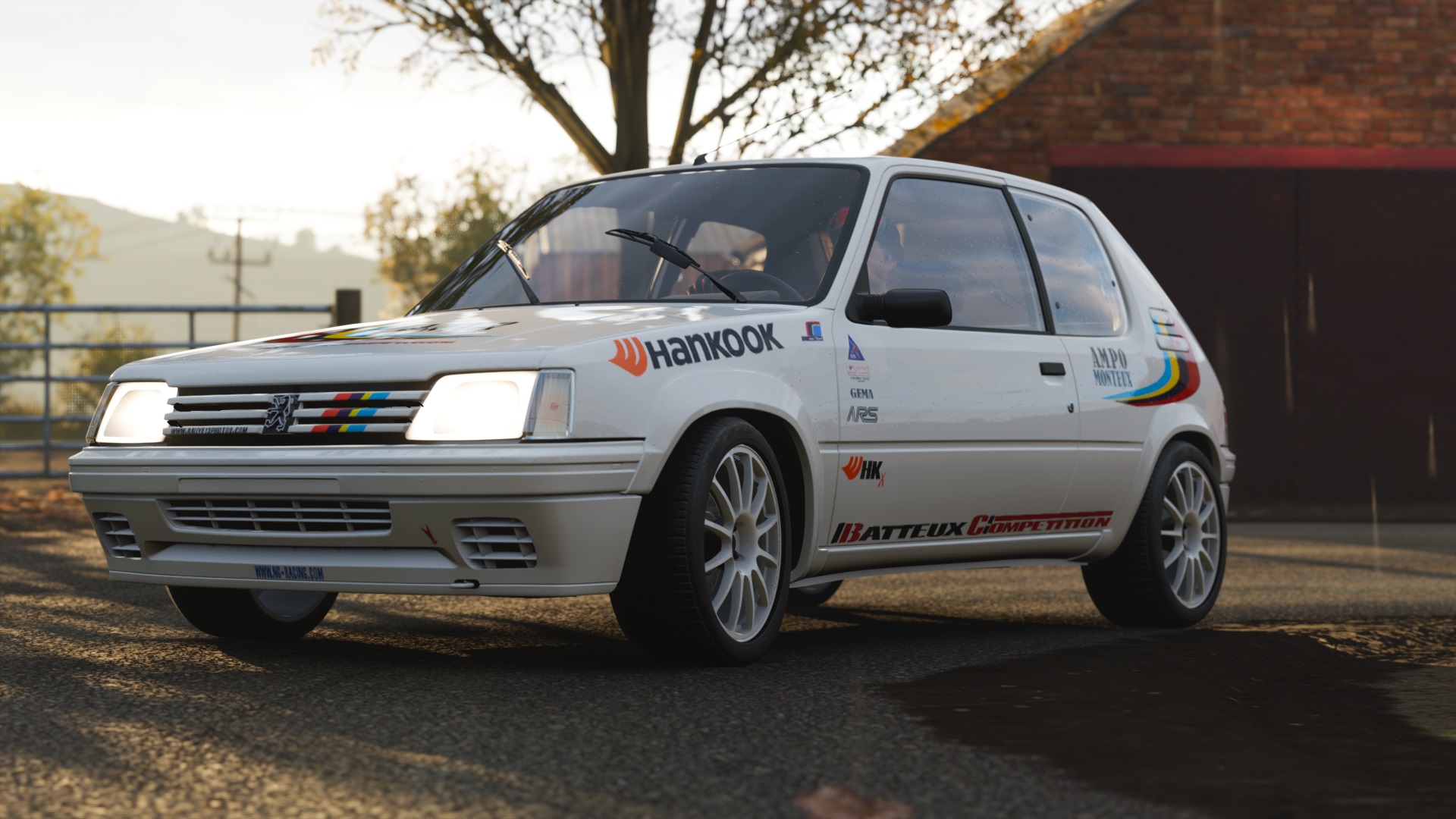

Un copain de Vincent s'est amusé cet après-midi à modéliser mon auto sur Forza, le résultat est sympa! :mrgreen:
Messages : 5730
Has thanked : 641 times
Been thanked : 985 times
Re: Ma 205Rallye 1991 (GrA)
Joliiii !!! Le rendu est d’une qualité assez bluffante. :ok:
