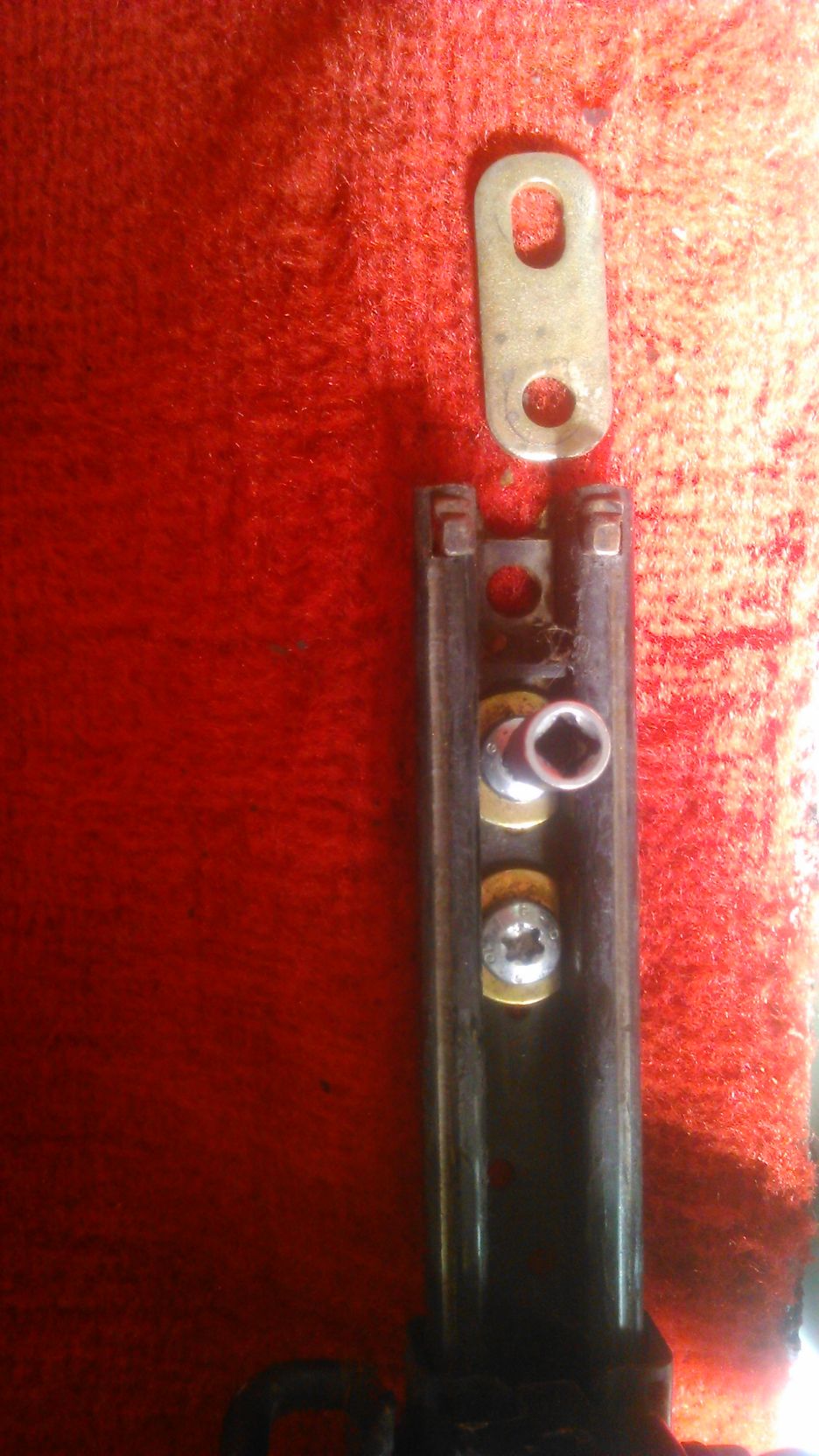

Lilive
Messages : 4743
Localisation : Agen (47)
Been thanked : 119 times
Re: Fixation sièges avants
Message par Lilive »
Merci pour les infos, alors moi en partie arrière côté tunnel c'était monté comme ça, avec 2 vis et entretoise double et sur ma donneuse aussi :
