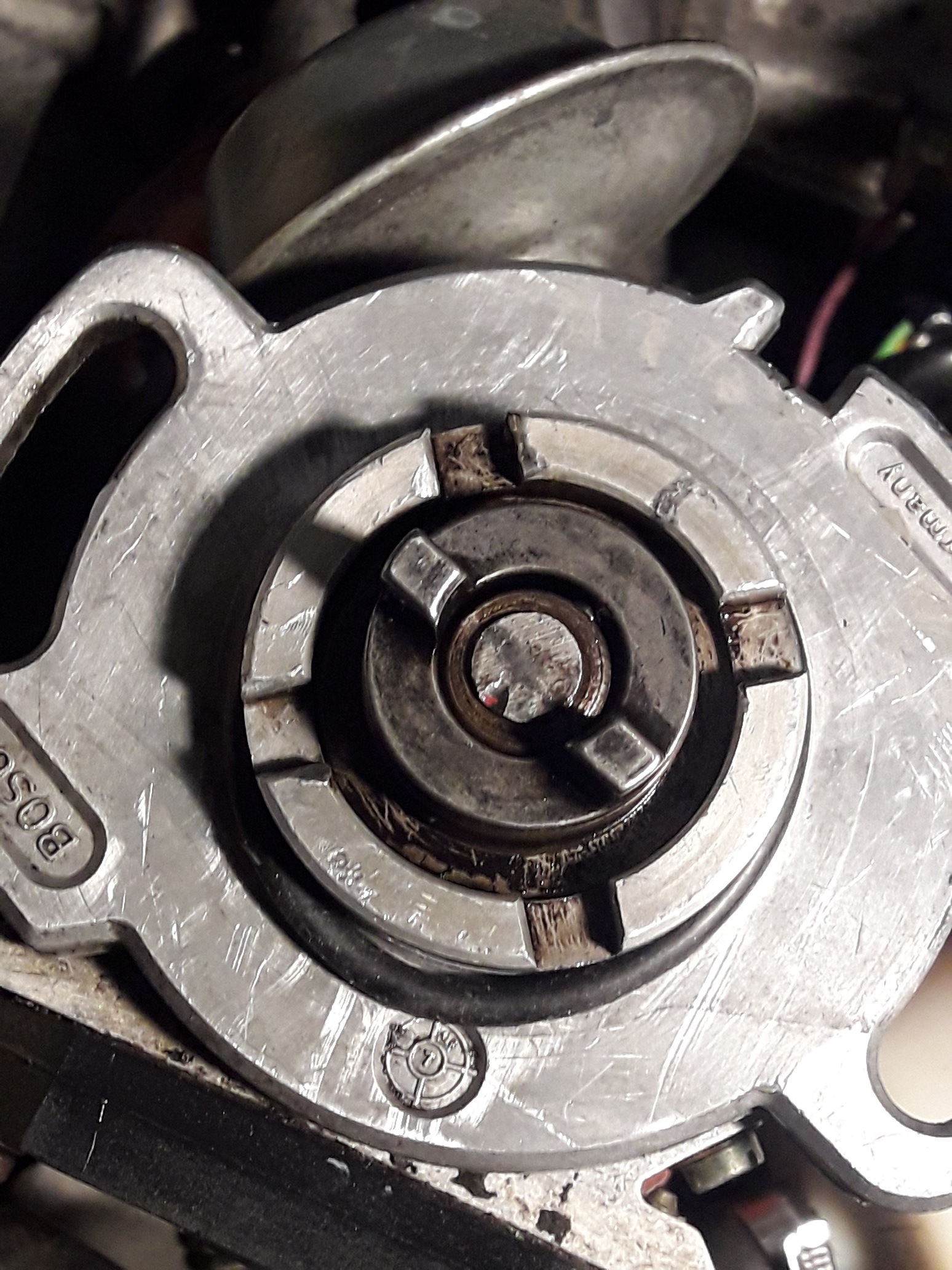

vu que le joint est dans sa gorge , il n' y a pas de risque qu'il tombe ...Juste à le lubrifier pour " enfiler" l' allumeur sur le support ..

Retour sur mes propos, au niveau du " centrage du joint torique ".........pourquoi, je me suis posé cette question, à priori, saugrenue....la photo ci dessous peut expliquer pourquoi, je me la suis posée ?
Le joint est un joint d'origine Peugeot, monté, il y a 6 à 8 mois, et qui a parcouru au max 200 à 300 Km,.......joint qui ne possède plus ses dimensions d'origine, flasque, huileux..........
Je sais, lorsque l'on fait ce type de remontage, on met un joint neuf, mais la vue de celui qui était en place a titillé mes méninges.
Ci dessous, le vieux joint, et le joint que m'a fourni Rétro'Auto Sport, et qui lui rentre bien dans la gorge......un vrai joint quoi.....!!!!!

A propos du joint d'allumeur, ma question de centrage, paraissait saugrenue, mais après environ 100 à 2àà Km, il y avait de quoi...
Le joint made by Peugeot....
Le nouveau joint, origine Retro' Auto Sport, la question bête ne se posait plus;

J'ai toujours vu les joints d'allumeur Peugeot s'agrandir de la sorte, bon peut être pas au bout de 200 km mais quasiment tous ceux que j'ai pu démonter étaient comme celui-ci

Cette gueule en 200 bornes ? Ce n'était pas le bon joint.
