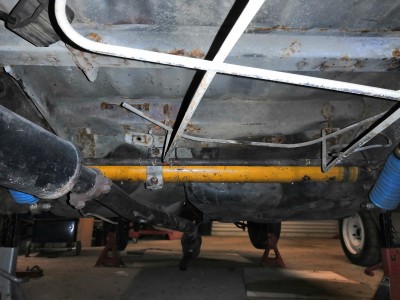

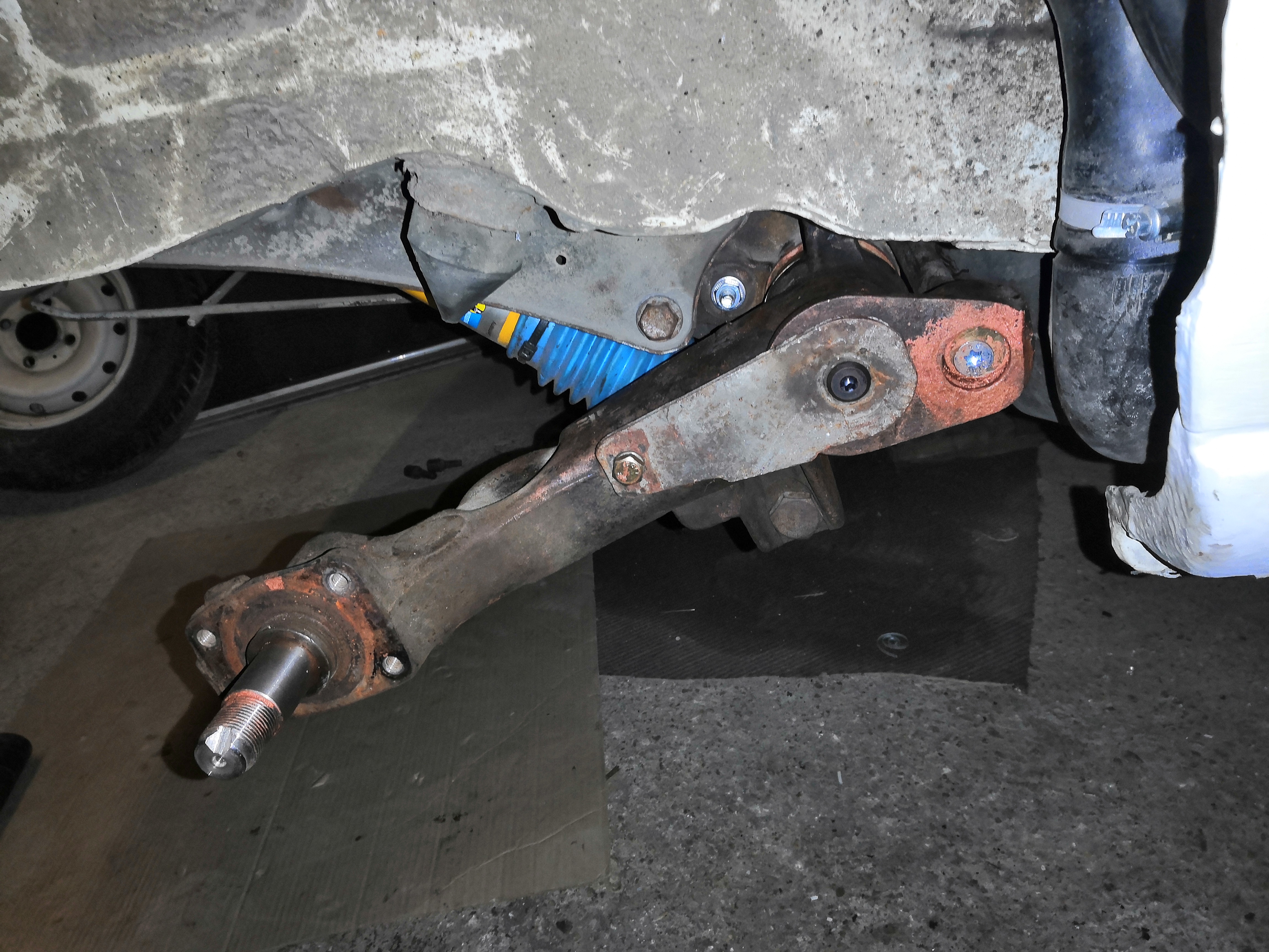

Salut à tous, oui j'ai un peu hiberné :lol:
Faut dire qu'il faisait pas chaud dans le garage. Et j'ai passé pas mal de temps sur la gr. N (modifs arceau et presque 20 kilos en moins). Et puis il y a eu quelques péripéties avec mon train arrière. Ça m'a permis de découvrir que les trains arrières de Gti avant 87 étaient différents des autres (pas les mêmes cannelures de barres de torsion). Et j'ai aussi découvert que j'avais un jeu de barres et une poutre de ces fameux trains arrières, Et forcément je m'en suis aperçu une fois que le train était remonté sur la voiture, et que j'ai voulu enfiler les barres <_<
Enfin bref, elle a un train arrière tout neuf maintenant, axes, roulements, visserie, fusées. Un vrai train de rallye avec sa poutre en 65, ses barres de torsion en 18.9 et sa barre anti roulis en 19.
Je sais certains diront que j'aurais pu tout repeindre, mais c'est 30 mon truc, je préfère les choses dans leur jus. En bon état mécanique mais dans leur jus.

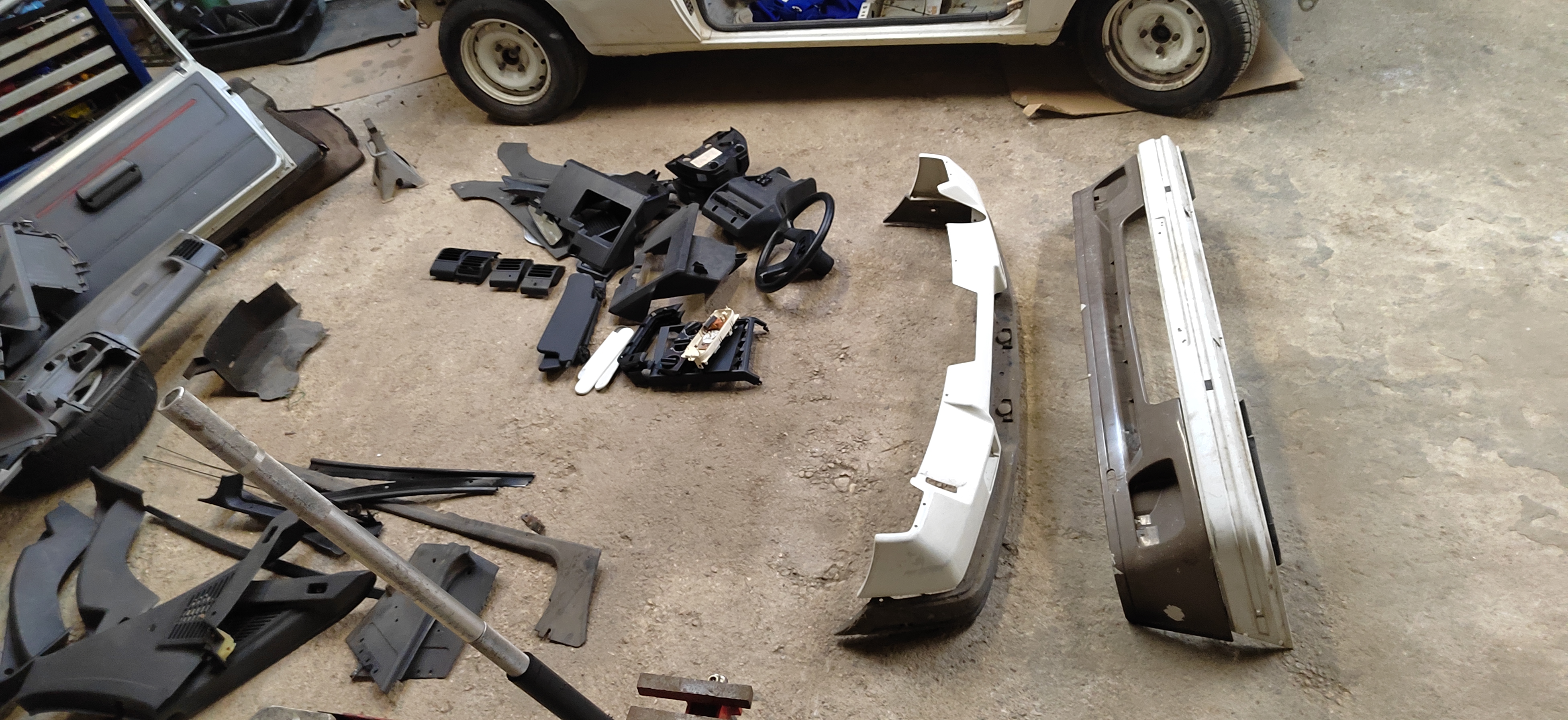

Petit tri des pièces d'intérieur cet après-midi pour préparer la suite. Il me manque pas grand chose. Juste les panneaux arrières dont un me paraît gris et l'autre est gondolé. La moquette et les ceintures sont pas sur la photo mais je les ai. Le tour de frein a main faut que je le retrouve <_< mais normalement je l'ai. Après il va me manquer 2-3 choses qui se trouvent en neuf comme l'insonorisant, me tapis de coffre, le pommeau... Etc.

C’est une phase 1 que tu restaures ou une phase 2 ?
Prends ton pommeau à l’aventure Peugeot. Les autres sont pourris …

Phase 2 d'août 90. Oui oui je comptais le prendre là bas.

La porte et le tableau de bord à gauche sur la photo sont ceux de la gr. N
