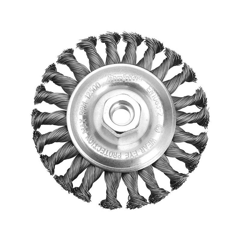

Je suis du même avis que les copains : fils torsadés pour le gros boulot et fils ondulés pour la finition.
Attention, lunettes masques, gants et surtout tablier pour bien te protéger :lol:

J'ai reçu la brosse que vous m'aviez recommandé + une autre que je voulais essayée.
brosse-circulaire-a-fils-acier-torsades-pour-meuleuse-d-angle-125-a-230mm-o-125mm-o-queue-m14mm-qte-1-makita-d-29577.jpg
Elle va super bien.
Du coup j'ai commencé à décaper le dessous de l'auto... et comme ça allait bien je me suis peut être un peu trop emballé...
Les tôles de renforts ont été massacrées, je ne sais pas trop comment je vais les redresser...
