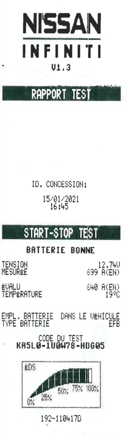

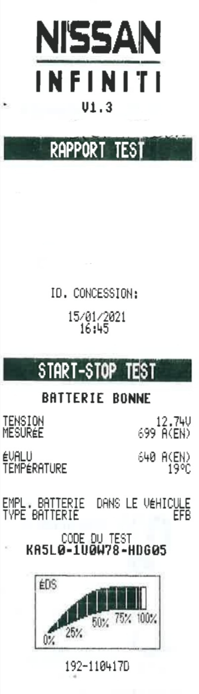

Chez Nissan nous utilisons un Midtronics (comme chez Peugeot d'ailleurs). Cette appareil mesure la tension et l'amperage. Tu peux choisir le type de batterie et même faire un test de l'alternateur. Il a une imprimante intégrée qui te sors un ticket. Sur le ticket tu a une jauge de l'état de santé de la batterie, les mesures prise et l'état de la batterie (bonne / bonne-recharger / à remplacer / court-circuit etc....)
Et chez nous il y'a un code une série de chiffre et de lettre qui te permet de déclarer la garantie d'un véhicule neuf chez Nissan et même de justifier un remplacement de la batterie sous garantie (et on en fait énormément chez nous :ph34r:)
Personnellement je me base peu sur la phrase qu'il donne pour donner les indications à mes clients, je me base surtout sur la tension relevé... et sur la liste des défauts relevé sur le véhicule.
C'est un appareil qu'il ne faut pas utilisé n'importe comment. Quand tu fais un test il faut bien sélectionné la bonne batterie sinon...ca te fait un test comme Olivier a eu chez Carglass.
Si ça t'intéresse je mettrai un test en copie lundi :ok:

Tiens en voici un fait aujourd'hui :ok:

Merci Jay :ok: . C'est un appareil bien spécifique.
